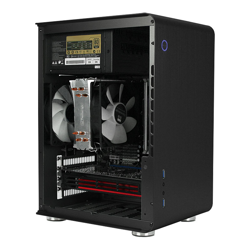

Ich habe mir im Internet ein paar PC Builds angeschaut wo das selbe Gehäuse wie meins benutzt wird und eine Lüftkühlung. ALLE PC Builds hatten den Lüfter wie auf diesen Bild montiert
Bei mir zeigt der Lüfter aber nach unten! Ist das eventuell das problem der schlechten Kühlleistung?
Mir ist auch aufgefallen das der Gehäuselüfter hinten selbst bei Voller Drehzahl kaum Luft aus meinen Gehäuse bläst (be quiet silent wings 3)
Wo bläst er denn hin?
Falls nach unten, dann ist das grundfalsch, Thermodynamik und so ;)
Dreh den Kühler doch einfach richtig hin?
Der Lüfter vom CPU Kühler zeigt nach unten richtung Boden. Würde das eventuell auch was bringen den Lüfter nach oben zu machen? Ich würde da ungerne den Kühler ausbauen und so da ich sowas noch nie gemacht habe und wegen garantie auch nicht machen möchte.
Dann beschwer dich bei dem der den Kasten zusammengeschustert hat. Der hat nämlich da gemurkst. Richtig wäre nach hinten blasen lassen.
Also so wie auf den Bild abgebildet?
Toll ich hab sowas noch nie gemacht.. Wird dadurch die Temperatur deutlich besser? also hat das eine große Auswirkung?

Weil ein anderer Kühler als der boxed leiser ist. Ein paar Grad kann ein richtiger Einbau sicherlich ausmachen. Aber wenn du dir das nicht zutraust, dann wende dich an den der es verbrochen hat
