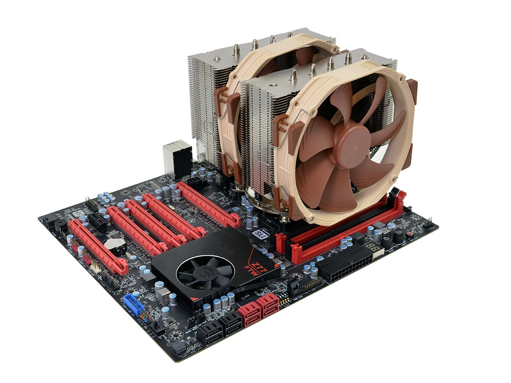

Hier mal ein Bild, damit du eine Vorstellung hast, wie der Noctua DH 15 montiert auf einem ATX Board aussieht:

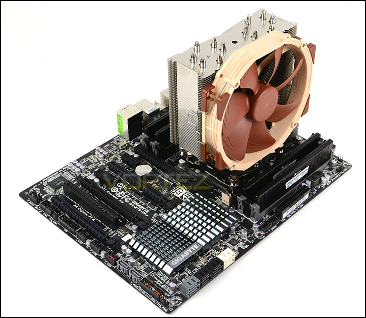

Und hier zum Vergleich der Noctua NH-U14S auf einem ATX Board:

Noch einmal, ob sich RAM und CPU Kühler im Weg sind, hängt NICHT vom Gehäuse ab. Ich dachte, ich hätte dir das mit den Bildern in Beitrag #21 deutlich gemacht.
