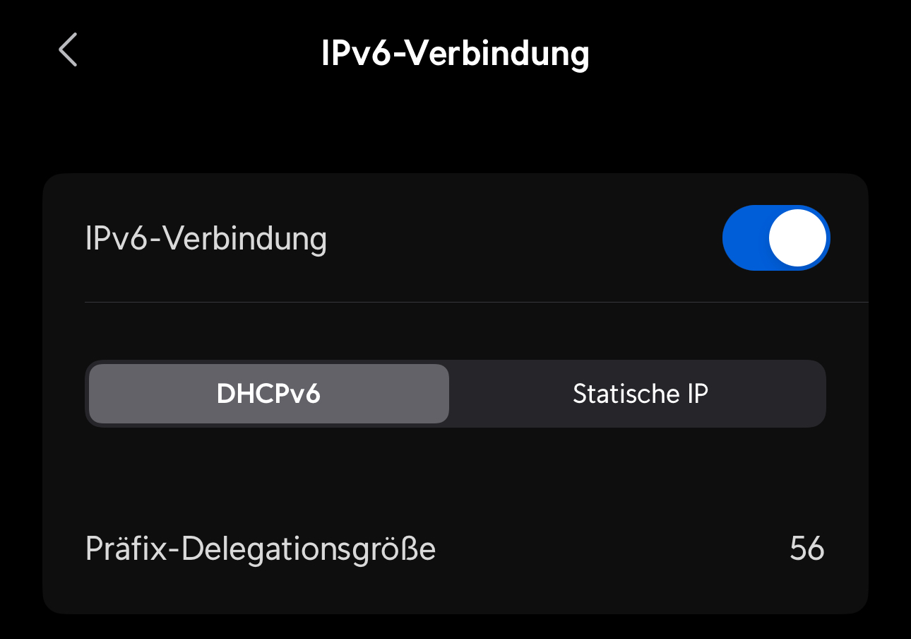

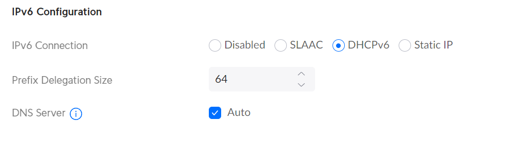

Wenn ich danach suche, dann findet man oft den Hinweis, dass Du einen /56 bekommst, auch wenn die Artikel schon was älter sind. Das bedeutet möglicherweise, dass Du zwar keine IPv6-WAN-Adresse hast, aber dafür für deine einzelnen Subnetze massig öffentlich erreichbare IPv6-Adressen bekämst. Also einfach das nutzen.
Also in deinem Bildchen, wenn das das WAN ist, die /64 durch /56 ersetzen und dann den LANs einzelne /64er zuweisen.
B
Bob.Dig
Korrekt, wenn das das WAN ist.landu89 schrieb:Du meinst die "Prefix Delegation Size"? auf 56 stellen?
IPv6 halt. 😉landu89 schrieb:Was meinst du mit "und dann den LANs einzelne /64er zuweisen."?
Wenn Du Hilfe brauchst, zeige eines deiner LANs mit Bildchen, habe nix von Ubiquiti am Start.
B
Bob.Dig

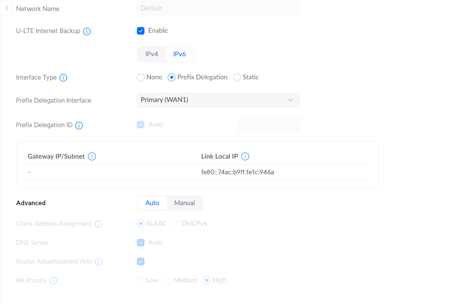

Klar. Das sieht jetzt nicht falsch aus, obwohl dort, wo jetzt ein Bindestrich steht, vermutlich ein Prefix auftauchen sollte. Wenn Du jetzt das WAN richtig eingestellt hast, dann scheint es bei dir nicht wie gedacht zu funktionieren.landu89 schrieb:Du meinst bei den einzelnen Netzwerken?

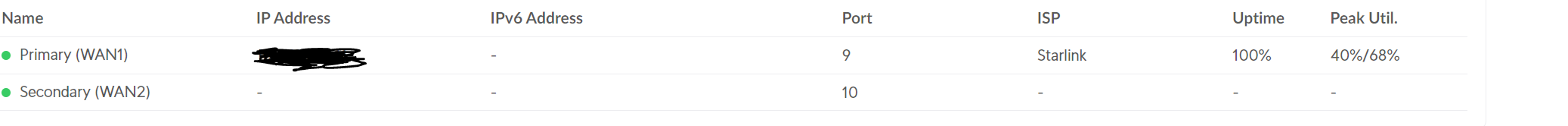

Ne.landu89 schrieb:Wenn es funktionieren würde, müsste ich doch auch eine IPv6 Adresse in den WAN Einstellungen der UDM Pro sehen oder nicht?

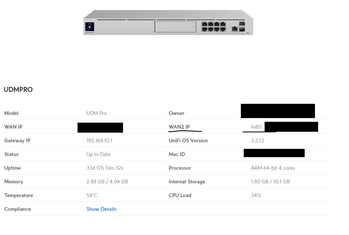

Bei "About this Consele" habe ich noch folgende Info gefunden, unter WAN2 IP ist eine Adresse aufgefhrt, wo ich mir nicht sicher bin, was das genau sein soll. Die UPD Pro hat noch einen zweiten WAN Eingang, dort hing bis Februar noch ein LTE Backup von Unifi, aktuell ist da nix angeschlossen.

Entweder ist das die technische Bezeichnung deines WAN Interfaces, oder das ist die Adresse des 2. WAN Interfaces bei Dual-WAN Routern. Wieder der Hinweis: Du hast dir das Gerät gekauft, dabei wird Dual-WAN doch mit Sicherheit eine Rolle gespielt haben. Das heißt, du solltest am besten wissen, was da angezeigt wird.landu89 schrieb:Bei "About this Consele" habe ich noch folgende Info gefunden, unter WAN2 IP ist eine Adresse aufgefhrt, wo ich mir nicht sicher bin, was das genau sein soll.

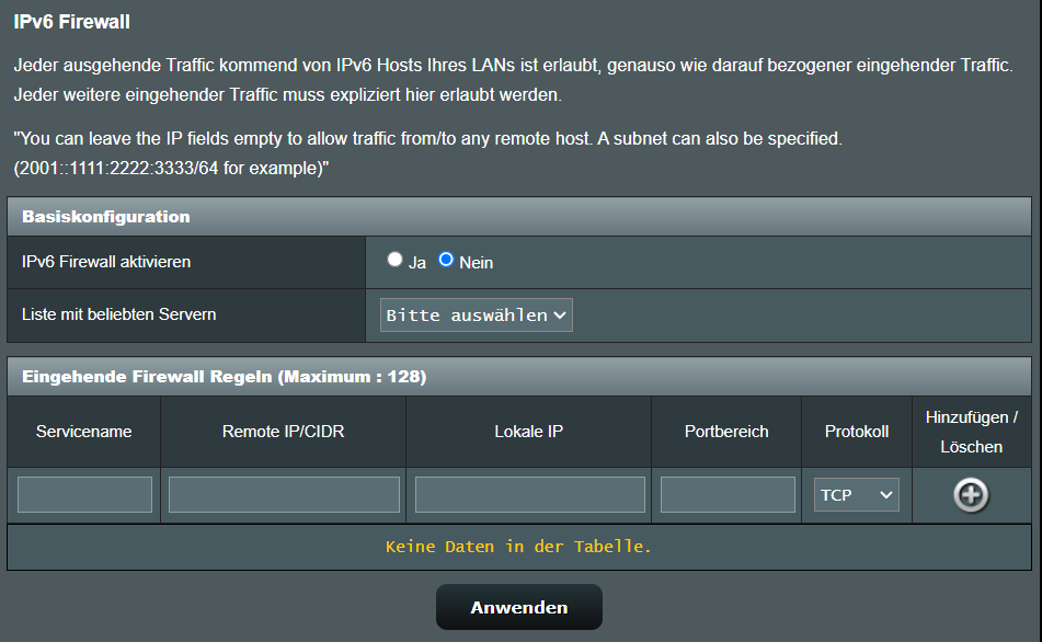

Die IPv6 Firewall ist inaktiv, solte ich diese aktivieren und für meinen WireGuard Server eine Weiterleitung einrichten?
