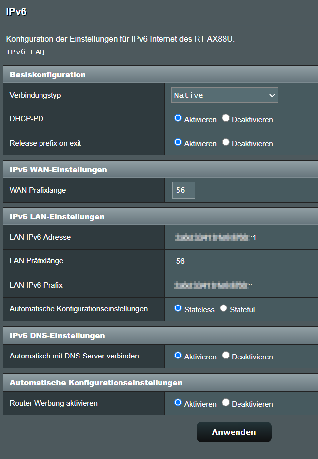

Wenn die IPv6 Firewall eingeschaltet ist, bevor IPv6 aktiviert wird, dann bekommt der Router keine IPv6 Adresse (im ersten Bild sind dann keine Adressen eingetragen und die beiden Testseiten bringen 0 Punkte beim Test..)..

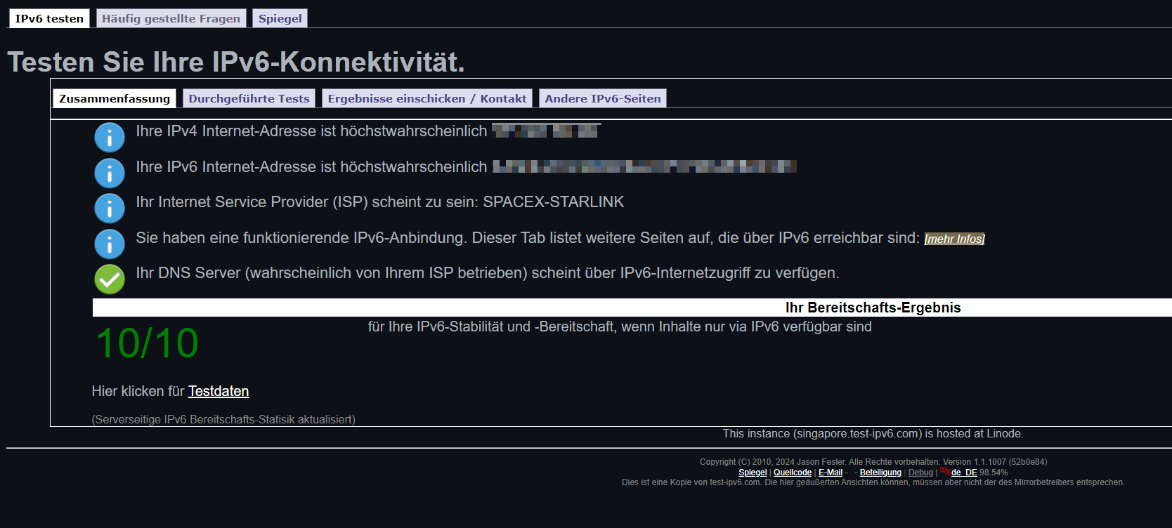

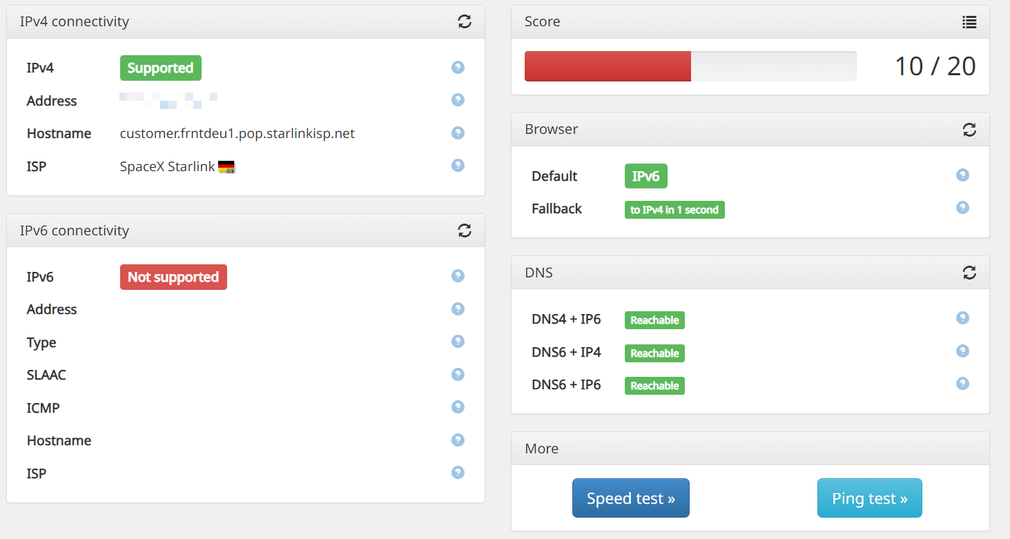

Wenn ich allerdings die Firewall auschalte, erscheinen dann die Adressen in der Asus Oberfläche (siehe Screenshot) und bleiben auch, nachdem die Firewall wieder eingeschaltet wurde.
Die Tests bringen dann verschiedene Ergebnisse, der eine zeigt 10 von 10 und das IPv6 vorhanden ist, der andere sagt nein, gibt aber trotzdem mehr Punkte, als anfangs..

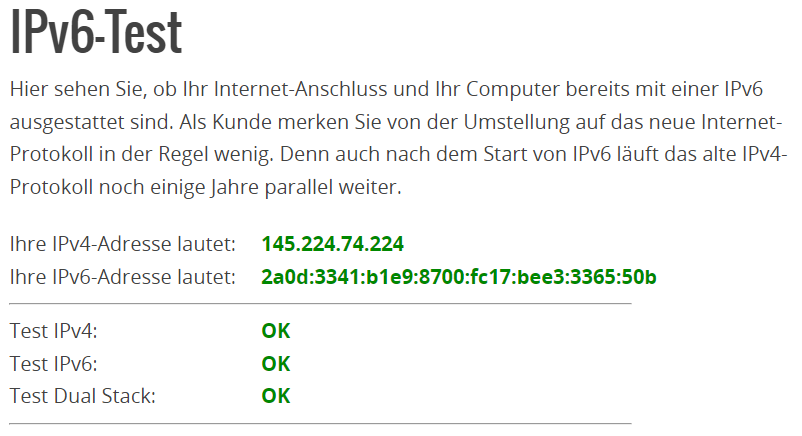

Habe jetzt nochmal den IPv6 Test von wieistmeineip.de laufen lassen, alles grün:
Ihre IPv4-Adresse lautet:xxx.xxx.xx.xxx
Ihre IPv6-Adresse lautet:xxxx:xxxx:xxxx:xxxx:xxxx:xxxx:xxxx:xxxx
Test IPv4:OK
Test IPv6:OK
Test Dual Stack:OK
Bin jetzt erstmal leicht verwirrt, einerseits wegen der IPv6 Tests und anderseits wegen der Firewall..

Wir brauchen auch eine grundsätzliche Beschreibung, wie alles aufgebaut ist. Wie arbeitet das Starlink-Modem? Als Router? Als Modem? Falls als Router: macht es Prefix Delegation? Der Asus Router arbeitet als Router? Wie sehen WAN und LAN Adressen aus, sowohl für IPv6 als auch für IPv4? Welche Adressen bekommen die Endgeräte, und wie sehen die aus im Vergleich zu den WAN Adressen des Asus Routers? usw.
Verständlich. Wenn das Starlink-Teil wie ein Modem agiert, wovon ich ausgehe, dann sollte folgendes am Ende rauskommen: Keine IPv6-Adresse am WAN des ASUS, dafür am LAN, aber unbedingt mit einem /64er Prefix. Das wäre "normal". In Windows sollte dir dann ebenfalls ein /64er angezeigt werden.
Ggf. kann es beim WAN aber auch Abweichungen geben, je nachdem, was der ASUS so "kann".

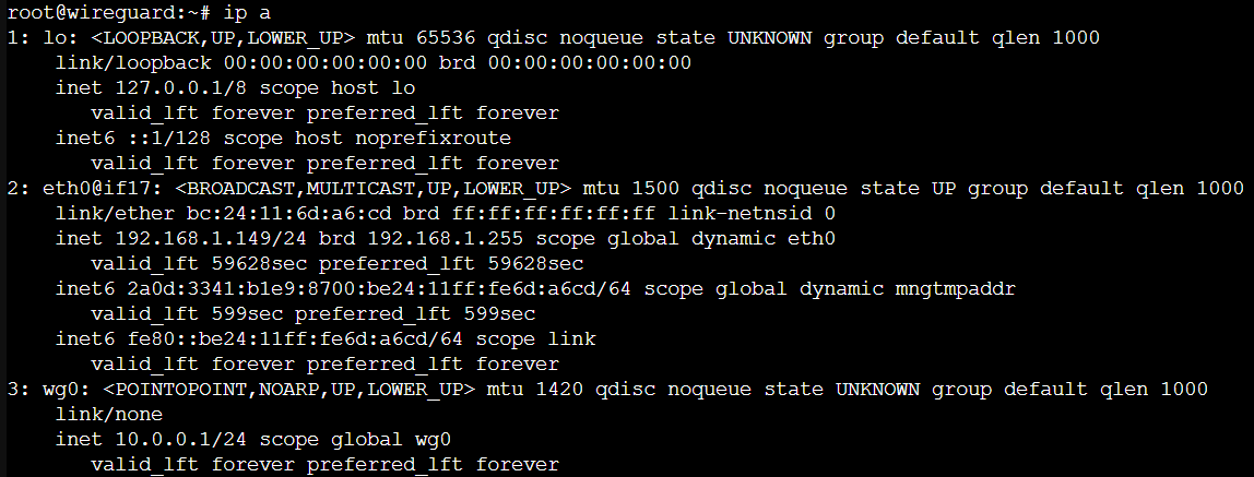

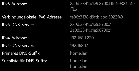

Ich habe mal ein paar Bilder angehängt.. Sieht ganz gut aus, oder? Bei meinem WireGuard Profil muss ich dann auch wie gehabt meinen Hostnamen xyz@duckdns.org:port angeben? Muss man beim WireGuard Service noch explizit IPv6 einschalten?

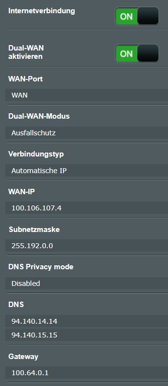

Die Firewall habe ich aktiviert, bezüglich des WAN Interfaces habe ich in meinen letzten Post einen Screenshot von wieistmeineip.de und von der WAN Seite vom Asus WRT Merlin angehängt, oder soll ich noch woanders schauen? Die IPv6 Seite im Asus WRT hatte ich bereits zwei posts davor angehängt..
Das heißt, WAN und LAN Adressen sind bei dir aus dem gleichen Subnetz? Das kann zwar sein, wäre aber sehr ungewöhnlich und kann auch Probleme verursachen. Bekommt der Router kein Prefix von Starlink?
@riversource
Schaut so aus und gute Frage.. Der Starlink Router ist auf jeden Fall im Bypass Modus, also quasi als Modem konfiguriert.. Im Asus Router habe ich mal spaßeshalber von native auf passthrough umgestellt ändert aber nichts.. Wenn ich auf die IPv6 Einstellung auf "native" stelle, dann zeigt es mir dort eine Prefixlänge von /56 an und an den Clients eine /64, das sollte ja passen..
