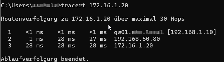

Benmchmarking 2
VPN trotz CGNAT(Starlink) am Asus Router
Also ich bin nicht im heimischen Netzwerk. Das ist ja mein Problem.
Ich kann nur auf den ASUS Router des heimischen Netzwerks per Asus Router App.
Wo soll ich was ausführen?
Ich kann den VPS (Oracle) aufrufen. Dort läuft WG in einem Docker Container.
Und ich kann vom Notebook eine WG Verbindung zum VPS aufbauen.
Was soll ich wo eingeben?
Win 11.
Aktuell bin ich mit dem Terminal auf der VPS Maschine. Habe dort jetzt SU Recht und befinde mich im Docker Container von wg.
Dort kann ich traceroute ausführen. Aber dahinter müsste ja noch was kommen.
