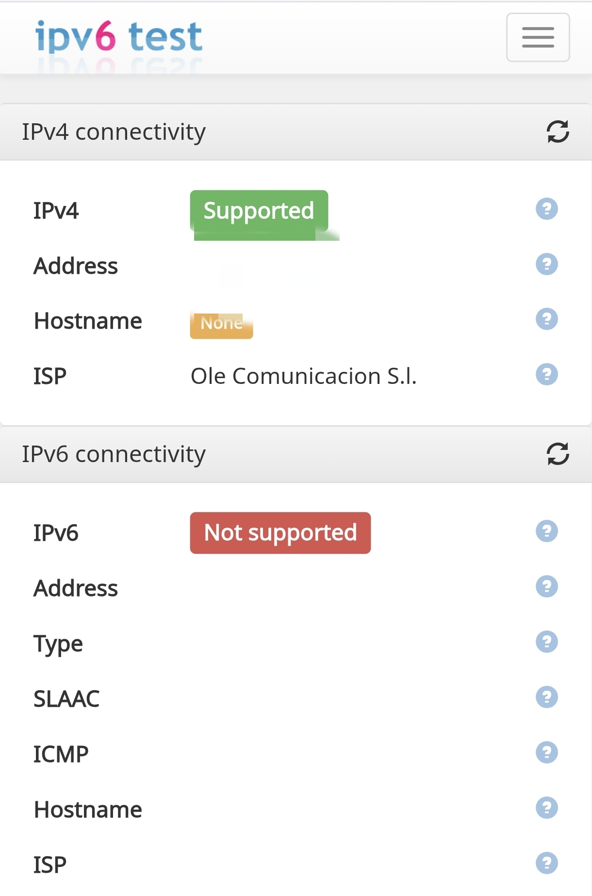

IPv6 wird mir bei Olé nicht gegeben.

Und der Screenshot ist von dem Netz, in dem du dich aktuell befindest? Dann hast du kein v6, dann wird es nun schwer zu connecten. Am einfachsten wäre es einen Server zu mieten der natives v4 kann und zwisdhen dich und dein Netzwerk zu stellen.
