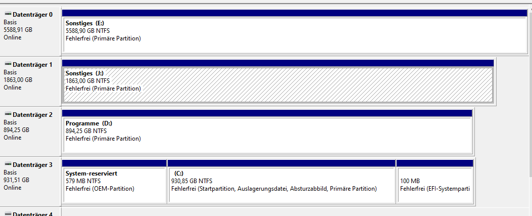

Windows habe ich damals leider legacy installiert und dann später im betrieb auf UEFI umgestellt, hierbei kam auch eine Fehlermeldung, das es Probleme mit dem WIndowsRe gibt. Diese habe ich im Nachgang getestet, sie liegt am richtigen ort und spuckt auch keine Fehlermeldung aus aber evtl. hängt das damit zusammen?
Anbei der Screenshot:
Jap. Frisch und als UEFI installieren.
Nachtrag: Die 100MB Partition sollte auch vor C: liegen. Das wird wohl auch der Fehler sein. Es gibt Tools um die Partition zu verschieben, aber eine "Frische installation" wäre auf jeden Fall besser und sicherer
Reaktionen: Bodensee_bmwler und Schildkröte09
Ja, Windows macht die Einteilung der Partitionen so. OEM Partition > EFI System > Installation.
Es sollte eigentlich auch nicht schaden, wenn sich die EFI hinter der Systempartition befindet. Das System bootet ja ordnungsgemäß via Windows Boot Manager, deshalb würde ich persönlich da auch keine Änderungen vornehmen. Die OEM Partition bei dir ist sicherlich aus einer früheren Installation, weil unter Windows 10 nennt sich diese "Wiederherstellung" - OEM Partition und ist meistens 499 MB groß.
Trotzdem würde ich dir auch eine neue Installation vorschlagen.
Die Einteilung der Partitionen solltest du Windows selbst überlassen. Dafür einfach bei der Installation sämtliche Partitionen löschen und Windows in den nicht zugeordneten Speicherbereich installieren lassen ...
Dann übernimmt Windows die Einteilung.
Vermutlich nutzt du eine NVME. Diese verschiebt Windows immer hinter die SATA Datenträger in der Datenträgerverwaltung. Bei dir dann Datenträger 3. Das ist normal.
Willst du "Programme" der jetzige Datenträger 2, als zukünftigen Datenträger 0, brauchst du nur die SATA Ports zu tauschen.
Die Platte mit "Programme" dann an den ersten verfügbaren SATA Port und Windows listet sie als Datenträger 0.
Viele Grüße

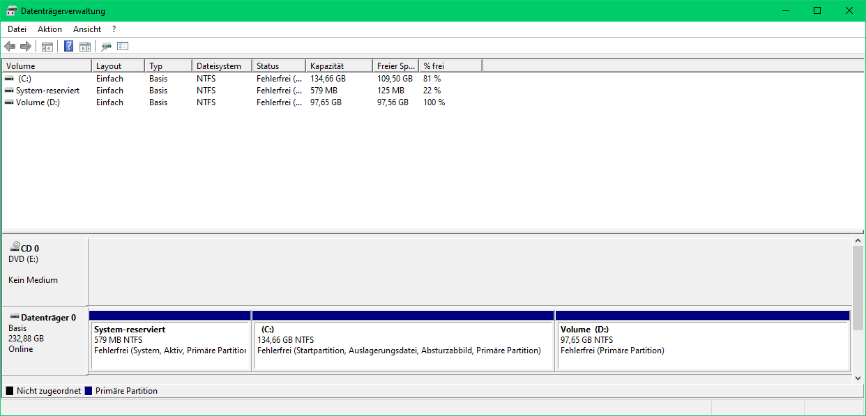

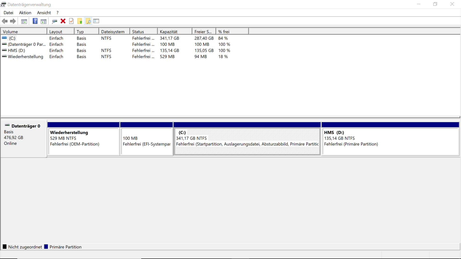

Da du ja von MBR auf GPT nachträglich geändert hast ist in der Datenträgerverwaltung auch alles OK.
Eine zusätzliche neue Partition (Uefi) kann Windows ja nur hinter C: erstellen.
Die 579 MB Größe am Anfang ist einfach so geblieben und wird dann auch nicht verändert auf 529 MB
Windows 10 1903 clean installierte Screens von Legacy MBR und Uefi GPT
Die Starthilfe funktioniert auch sonst oft genug nicht.
Einen Widerherstellungspunkt und ein richtiges Backup (Aomei Backupper)
https://www.deskmodder.de/blog/2019/10/10/aomei-backupper-pro-kostenlos-fuer-euch/
sollte man haben wenn man sich solche Gedanken macht.
Andere Probleme, wenn du diese haben solltest, müssen einen anderen Grund haben.
