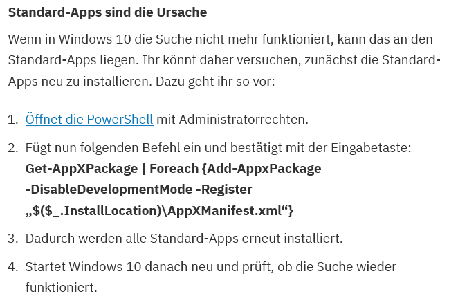

Hast du mal die Standard- Apps neu installieren lassen!?
https://www.giga.de/tipp/windows-10-suche-funktioniert-nicht-so-gehts-wieder/

Ich probiere mal die Anleitung und melde mich, danke.

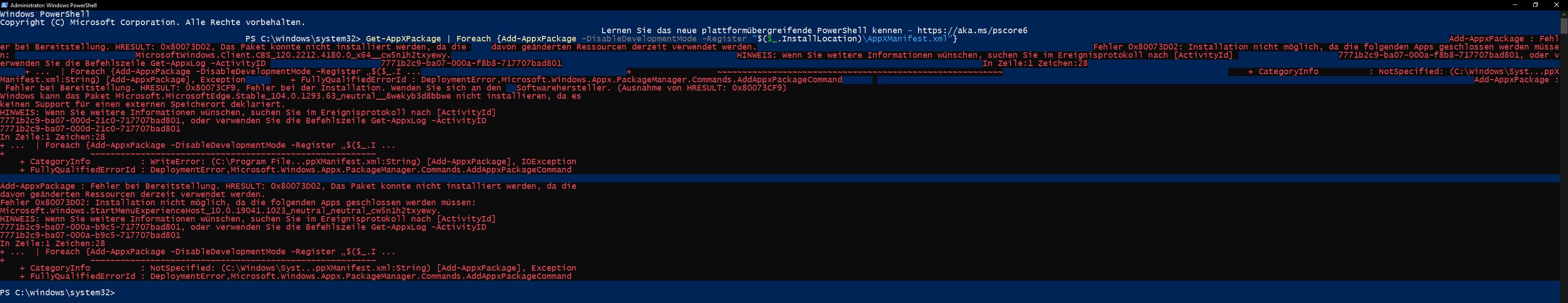

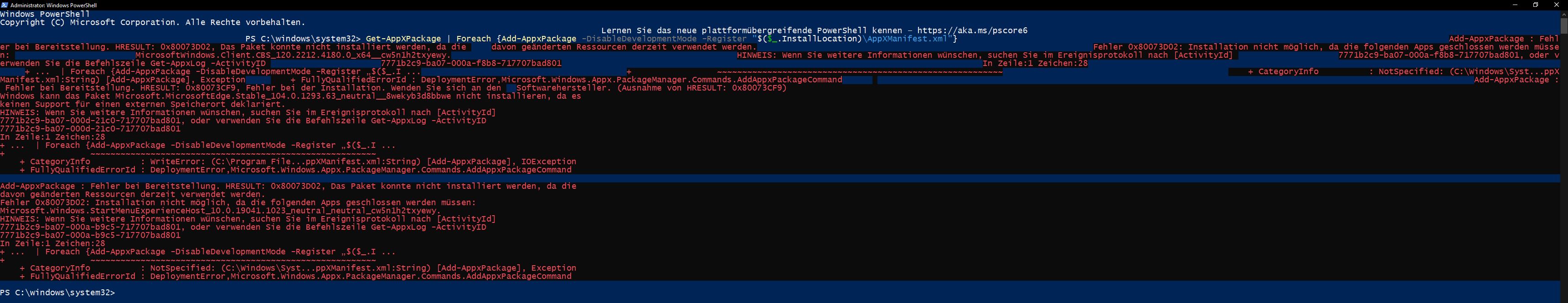

Die Anleitung hat leider nicht geholfen aber dort kamen auch einige Fehler scheinbar:

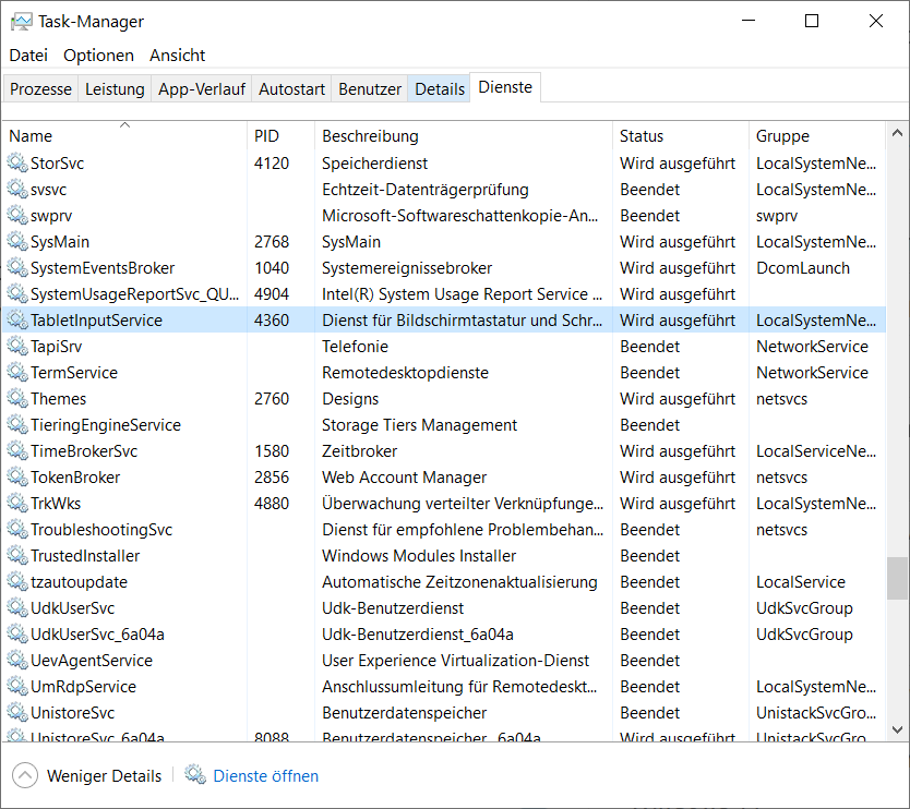

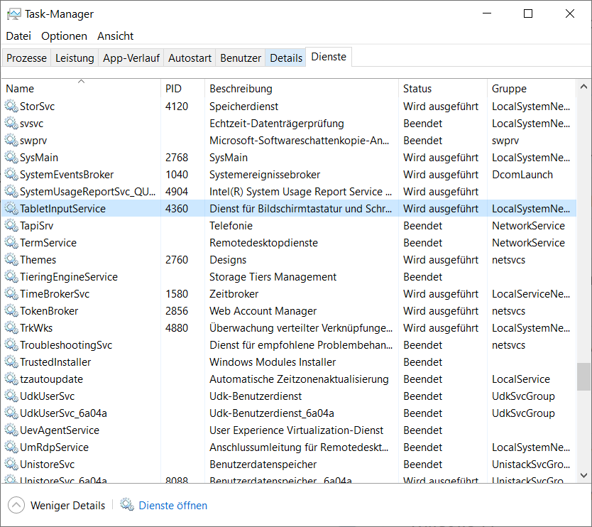

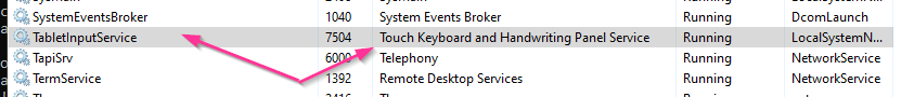

Ich meine, dass das Teil von diesem Service mit gestartet wird. @PTS
Ist eigentlich per default an und bei mir noetig wegen dem Teil hier.
Kannst du mir den genauen Dienst sagen? weil TabletInputService gibt es unter Dienste nicht.
/edit
habs gefunden , danke :D

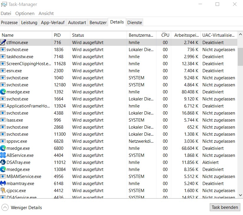

ctfmon.exe ist also per Standard auf: wird ausgeführt und deaktiviert.
TabletInputService wird ausgeführt. Egal wofür!
An deiner Stelle würde ich mal eine Inplace Upgrade Reparatur machen!
Das ist das Touch-Keyboard von Windows.
Ich benutze das Teil ganz gern, wenn ich Zeichen im Text brauche die nur Schwer auf der Tastatur zu finden sind.
Terrier schrieb:
ctfmon.exe ist also normal Standard und deaktiviert.
Das liest Du falsch.
Die UAC-Virtualisierung fuer das Dingens ist aus.
Bei Dir wird ctfmom gestartet und rennt.

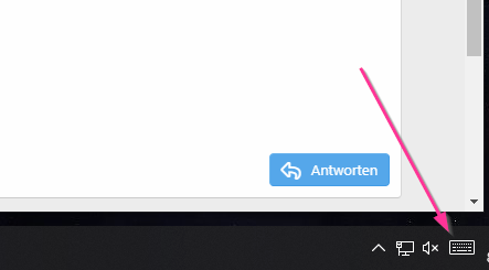

Ist zwar OT, aber zeig mal Dein Symbol fuer die Bildschirmtastatur. @Terrier
Ich meine das das Symbol unter W10 immer gleich aussah/sieht.
