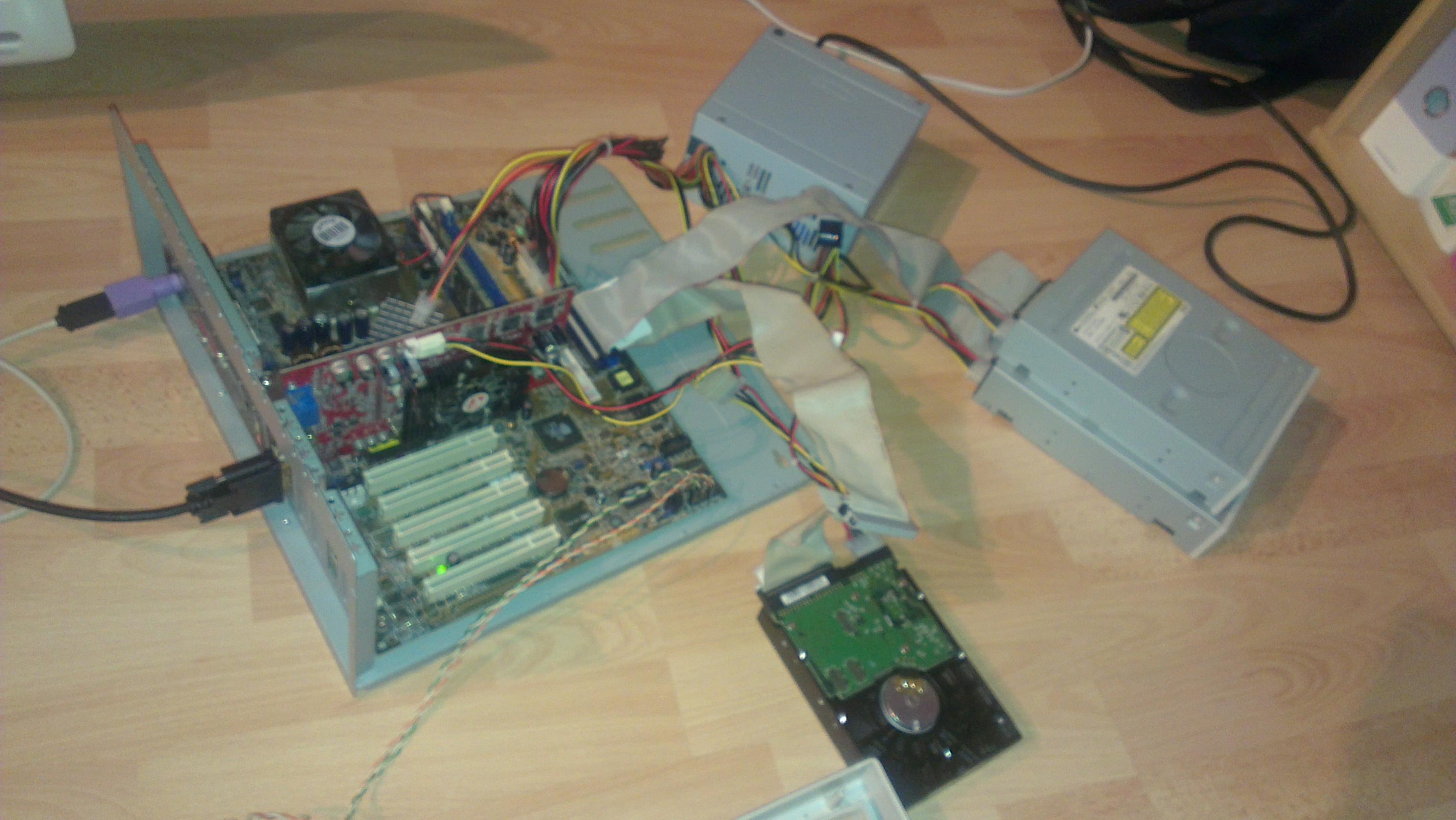

Ihr seid gut, ein Bild:) Ich gehe mal von aus Ihr wollt ein Detailbild aber von was genau. Ich kann euch mal zeigen, wie er gerade so vor sich hin liegt....

Edit bekommst du ein schärferes Bild hin, sodass man alle Details sehen kann?

Was soll auf dem Bild zu sehen sein, mache gerne ein neues. Kann man beim Anschluss der Platte irgend einen Fehler machen, dass mein Problem Auftritt?
