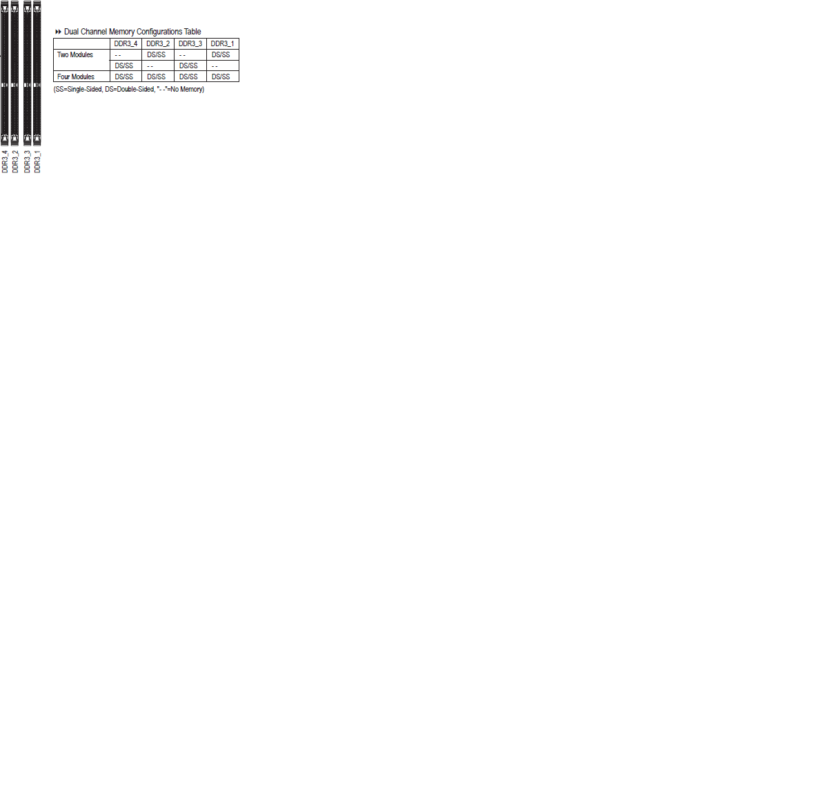

Seite 16:
Dual Channel Memory Configurations Table
DDR3_4 DDR3_2 DDR3_3 DDR3_1
Two Modules - - DS/SS - - DS/SS
DS/SS - - DS/SS - -
Four Modules DS/SS DS/SS DS/SS DS/SS
einzig was noch helfen könnte den RAM umherzustecken? aber dann müßten die Lüfter doch trotzdem drehen
(zurzeit auf Bänken DDR3_3, DDR3_1)

speaker ist auf Z77m-D3H drauf und sollte funktionieren
Nein die Lüfter laufen nicht auf GA-Z77M-D3H; Festplatten erübrigen sich aus meiner Sicht
am RAM sollte es nicht liegen; ja nehm ich auch an dass die lüfter drehen müßten

ich geb dir mal einen tip: der ram bekommt genug strom...
Egal was es ist aber der Speicher ist es mit an Sicherheit grenzender Wahrscheinlichkeit nicht.
