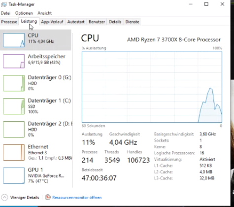

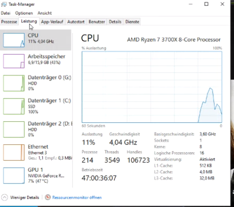

PC ist ein Jahr alt. Alle Updates für windows drauf
Ist der erste Screenshot während der problematischen 20 Minuten oder danach gemacht worden?
Den Satz verstehe ich nicht. Was meinst du damit?
Das wenn ich ein Spiel starte die "Ruckler" von neu beginnen. Screenshot wurde danach aufgenommen

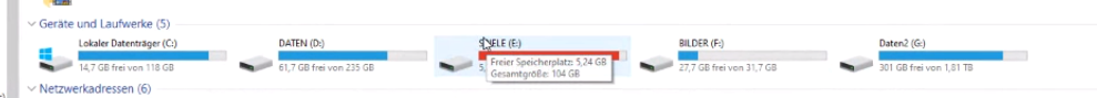

Da sind 2 HDDs im System, evt. eine davon beim sterben. Wenn die Spiele auf der HDD sind dann kann das schon zu solchen Rucklern führen.
mfg
Reaktionen: Abe81
Sind das alles Partitionen von HDDs oder SSDs?
Die Vermutung von @nitech klingt gut. Vielleicht kannst du, bevor du intensiv bencht, mal die HDDs abklemmen und schauen, ob Windows noch immer zickt beim starten.
