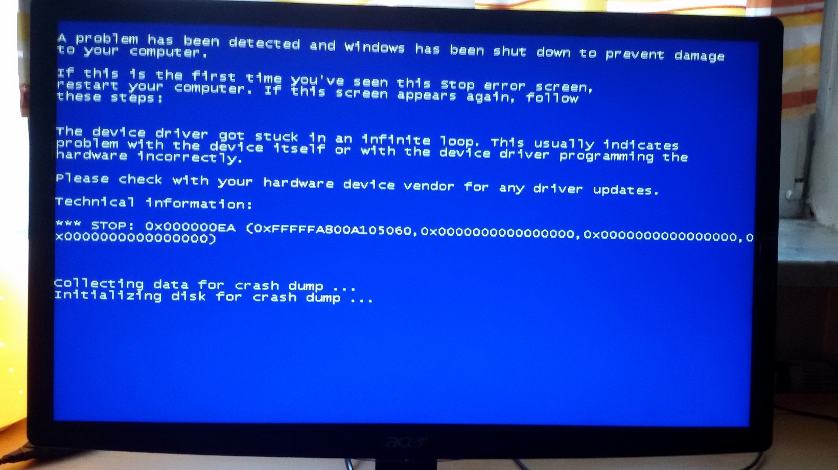

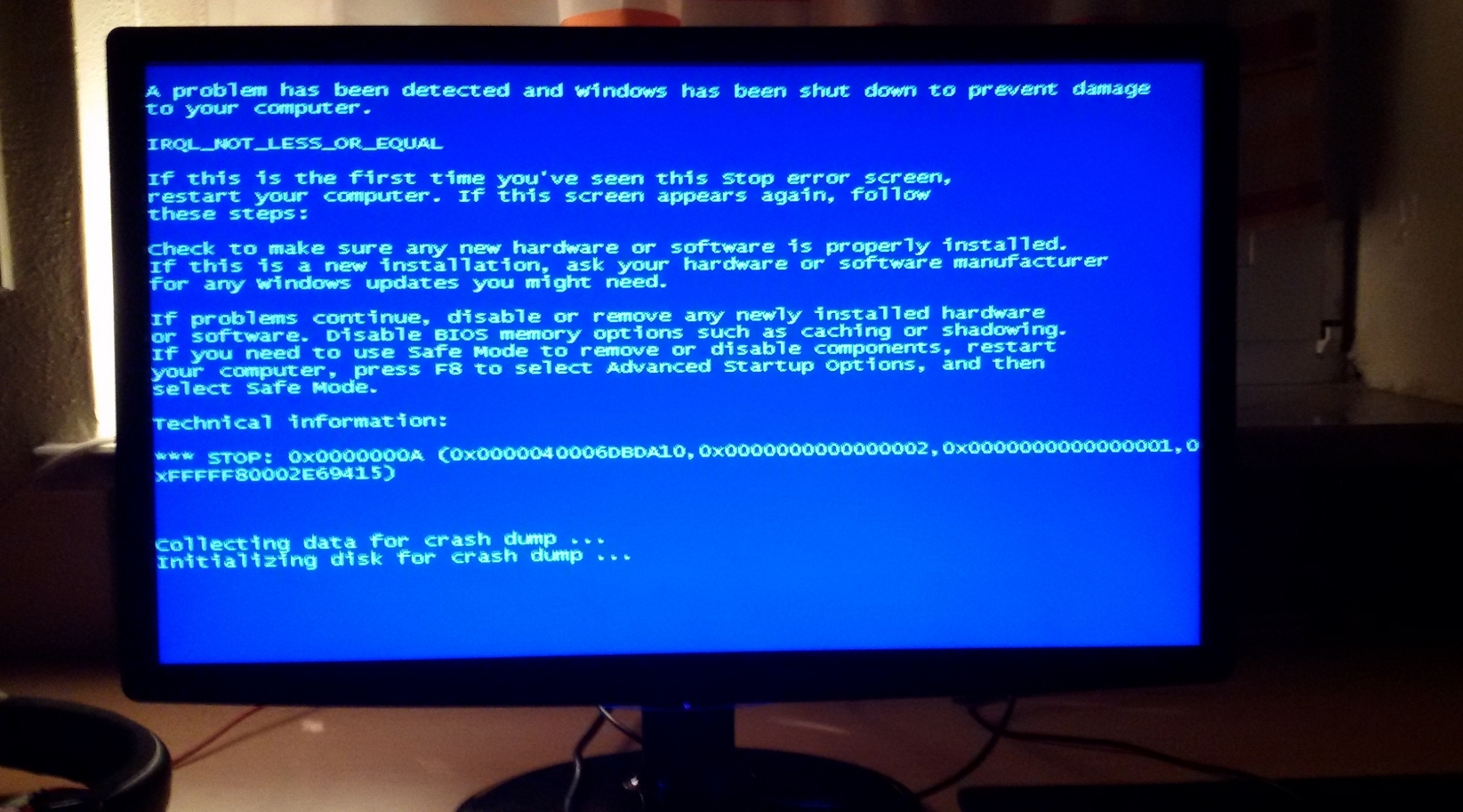

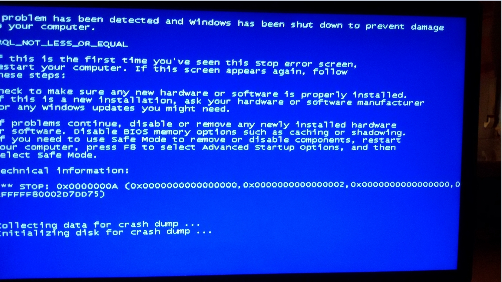

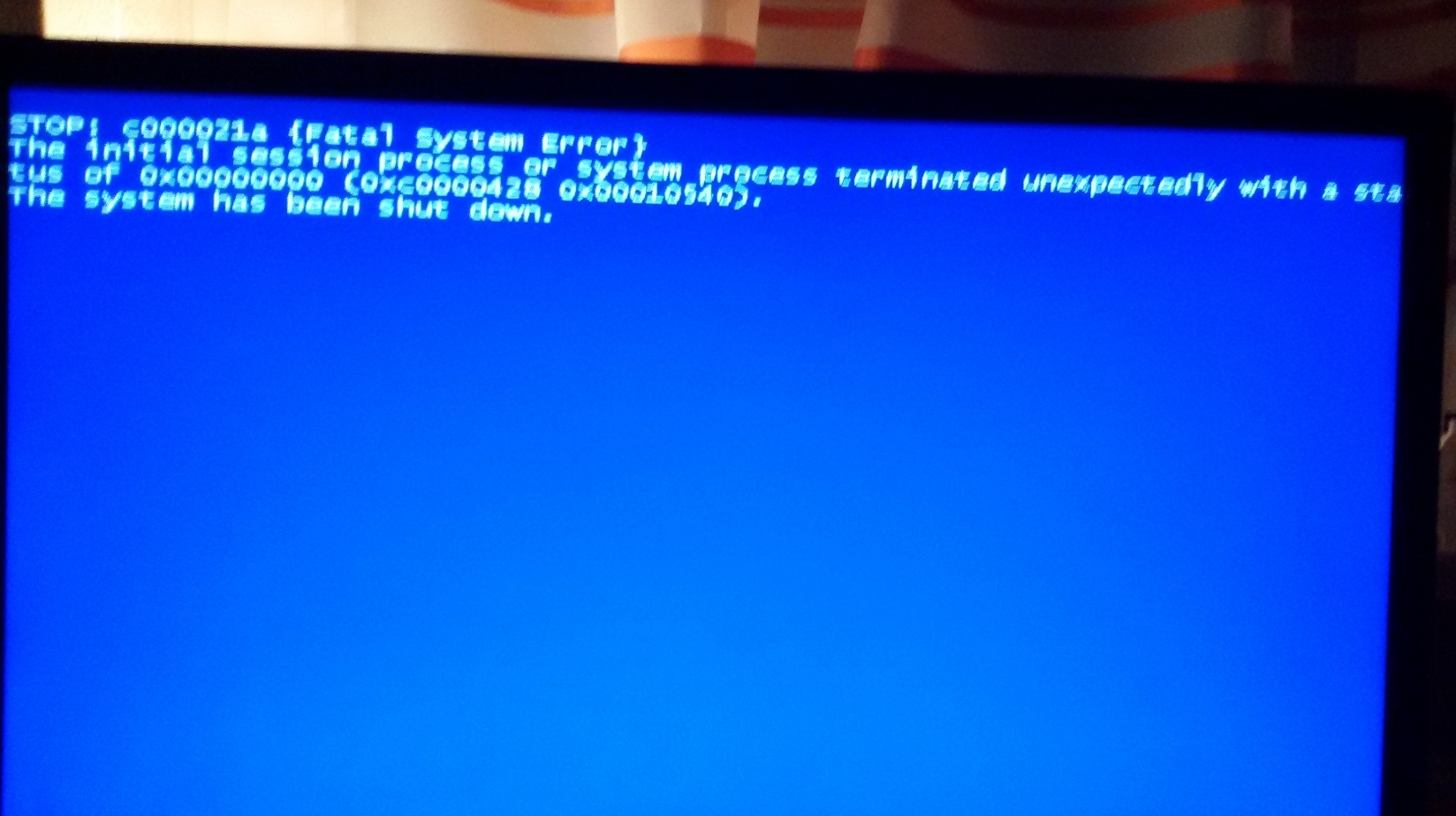

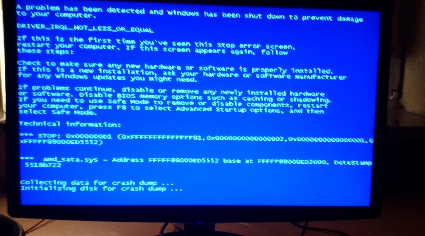

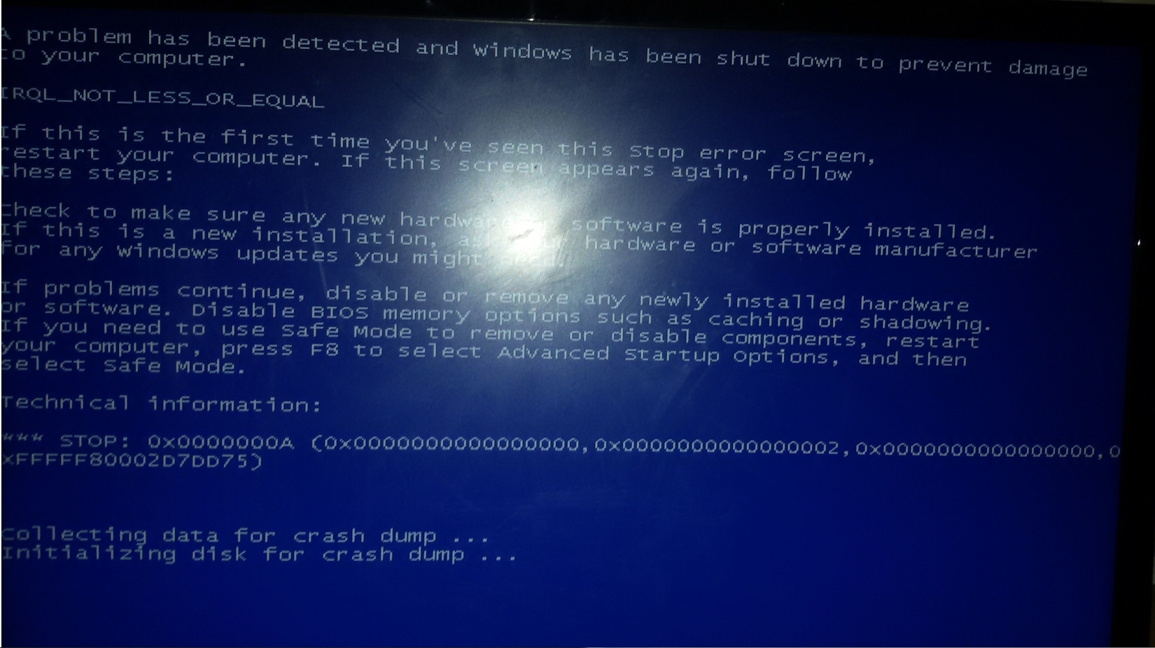

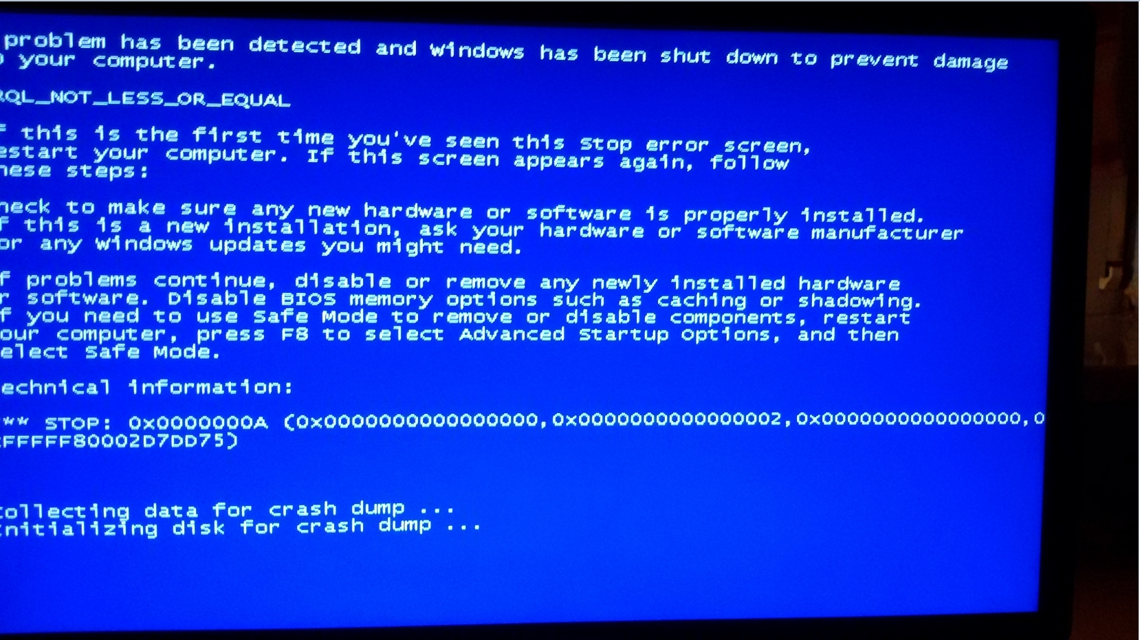

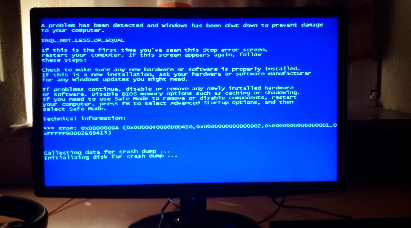

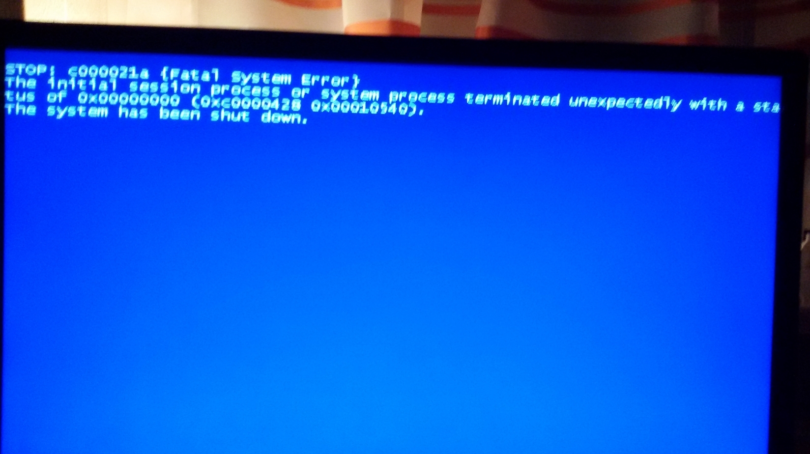

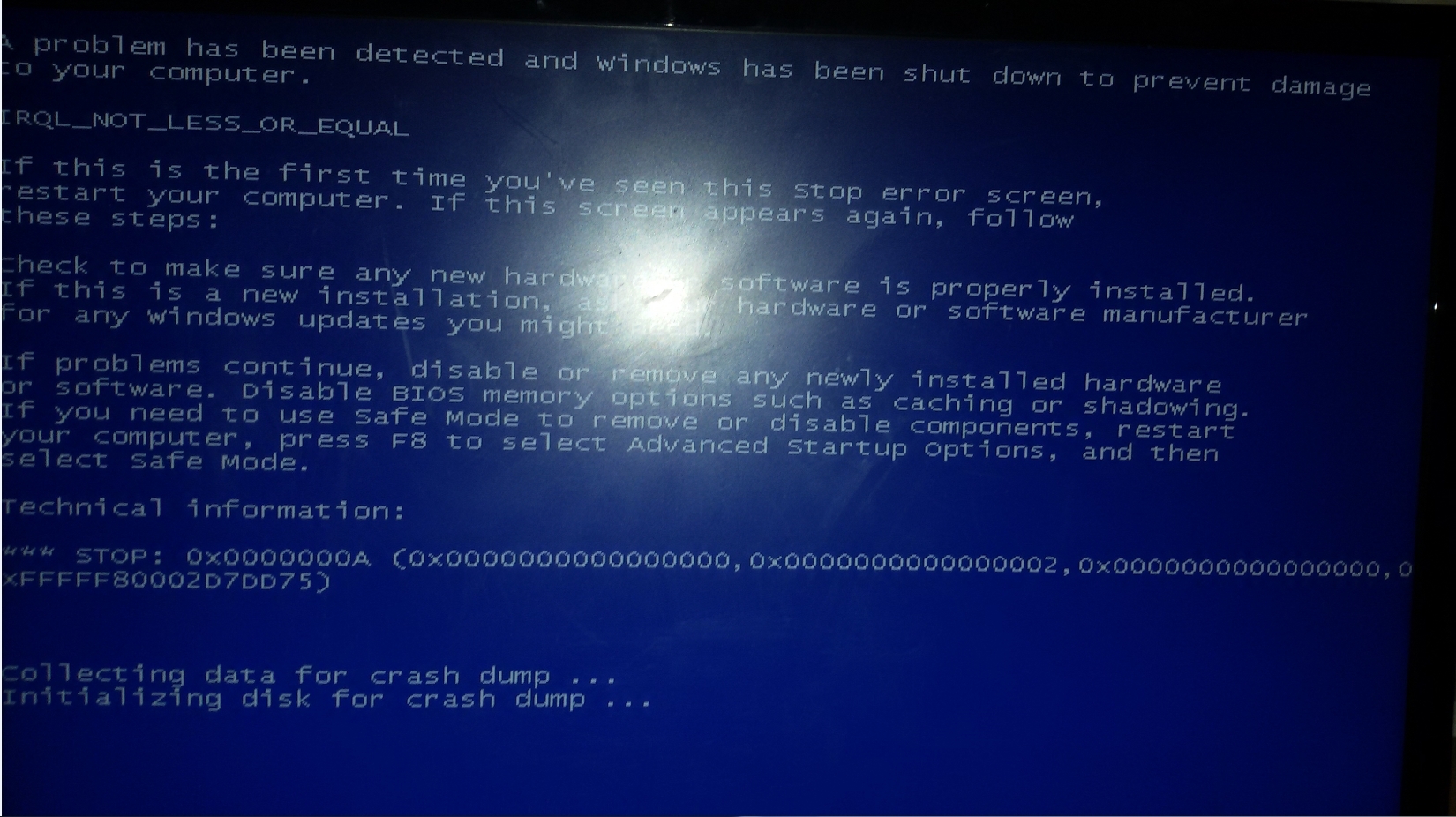

Ich habe seit Wochen das Problem, wie im Titel bereits beschrieben, dass sich mein Computer beim Starten erst kurz hochfährt, dann wieder ausgeht und anschließend nach circa 4 Sekunden startet, wobei er meistens dann vom Monitor nicht erkannt wird. Um den Computer denn noch zum laufen zu bringen, muss ich komplett den Strom abstellen und nach einer Minute es noch einmal versuchen, mit etwas glück funktioniert er dann! Was in den letzten Tagen dazukam ist, dass ich so gut wie immer Bluescreens bekomme, kurz nachdem der Pc hochgefahren wurde, hier habe ich mal ein Paar Bilder davon gemacht:

Deine HDD ist futsch oder dein Board hat ein Problem. amd-sata.sys deutet auf ein Problem mit einem der beiden hin. Aktuelle Treiber sind drauf?
Ja, dann teste mal, ob das System stabil bleibt, wenn du die alte HDD abmachst.
