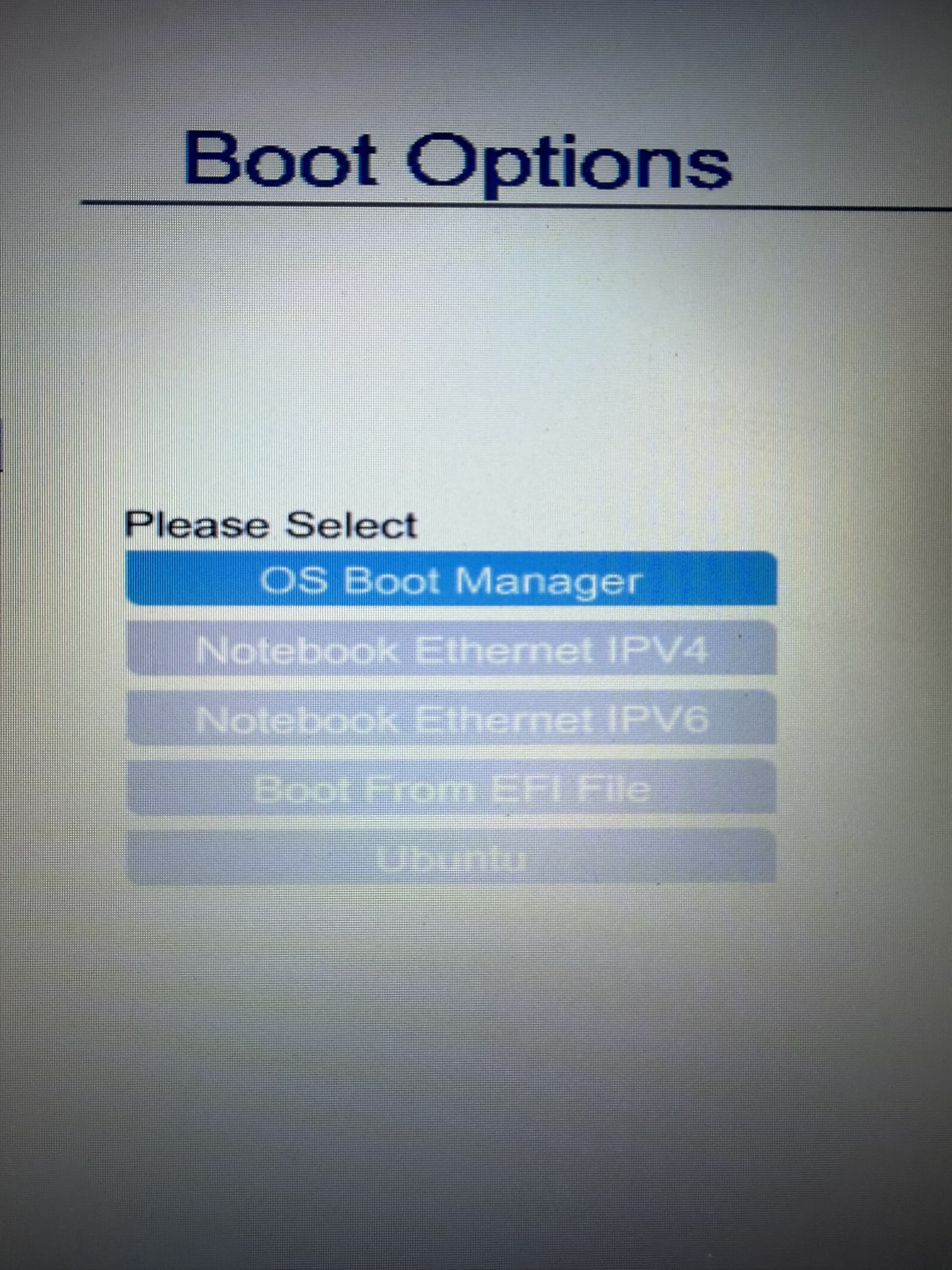

Ich kann im Bootmenü (über die Esc Taste) aber den Punkt Ubuntu finden und starten.

Im Bios finde ich unter den Bootoptionen aber den Punkt "Ubuntu" nicht.
komisch, also muss es wie bereits erwähnt irgendwas mit EFI sein, dass keine EFI Partition vorliegt.

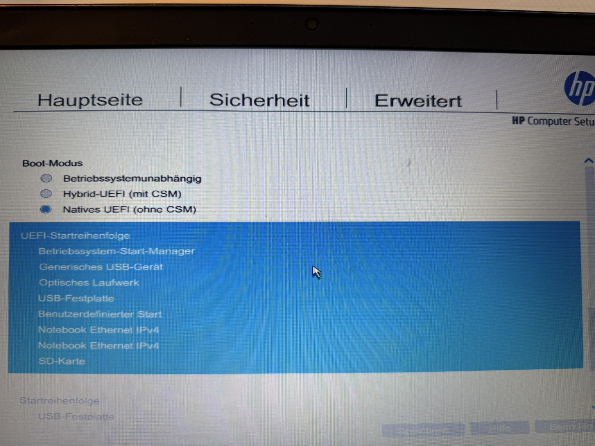

Hier sind die Bios Einstellungen, die ich zur Auswahl habe:
Wenn ich beim Start des Laptops das Bootmenü öffne, dann bekomme ich folgendes zur Auswahl:
Der "Betriebssystemunabhängige" Modus wird sicher der Legacy Modus sein, soll ich den mal einstellen und installieren?

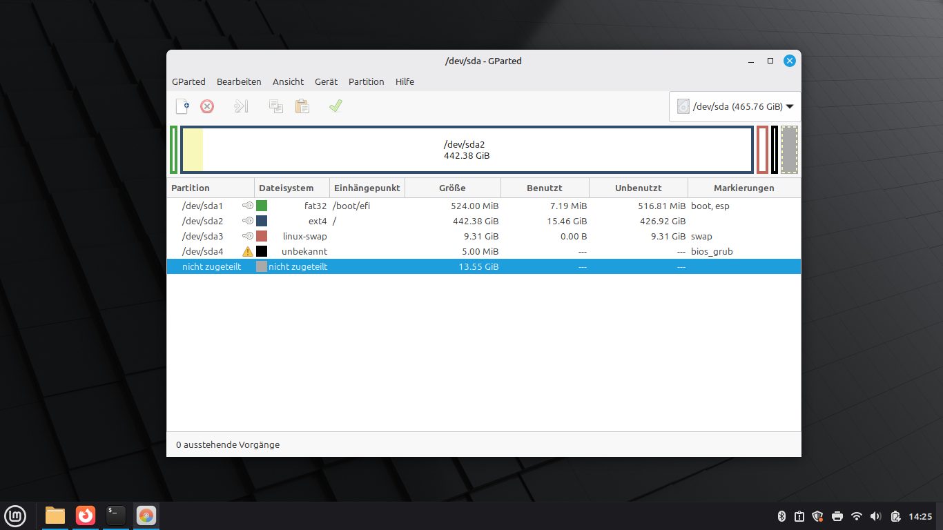

Ist es möglich die Mint Live ISO zu booten und gparted auszuführen und die Partitionierung der Platte anzuzeigen ?
Auch sollte via "Disk Info" oder ähnlich klingender Option gezeigt werden können, ob es GPT bereits ist.

"Betriebssystemunabhängig" hilft eventuell auch nicht wirklich: https://forum.ubuntuusers.de/post/9391994/
Betriebssystemunabhängig scheint legacy, MBR, etc. Modus zu sein (vom Gefühl her): https://comwerk.ch/cms/starten-ab-cd-mit-uefi-bios , https://www.linux-club.de/forum/t/n...4-probleme-mit-systemstart.124034/post-801313
und wird die Sache nur verkomplizieren, die Platte sollte schon via GPT formatiert sein, EFI Partition haben (~ 300 MB FAT32 am Anfang - boot, esp - flags)
je nach Präferenz auch eine separate /boot Partition mit 1.5-2 GB bios_grub flag

@Sensei21 Das zeigt gparted an:

To check if your SSD uses GPT or MBR format using GParted, follow these steps:
  • Open GParted from your system’s application menu or terminal.
  • In the top-right corner, select your SSD from the dropdown menu (e.g., /dev/sda).
  • Go to View > Device Information (or check the bottom-left panel).
  • The Partition Table field will display either gpt (for GPT) or msdos (for MBR).
This method directly shows the partitioning scheme used by the SSD. GParted is reliable and widely available on Linux distributions.
search.brave.com: "gparted show if ssd is gpt or mbr format"
also bei "Ansicht" -> "Geräte Information" (oder so ähnlich auf deutsch) dürfte da dann stehen, dass es GPT ist
scheint soweit auch zu passen.

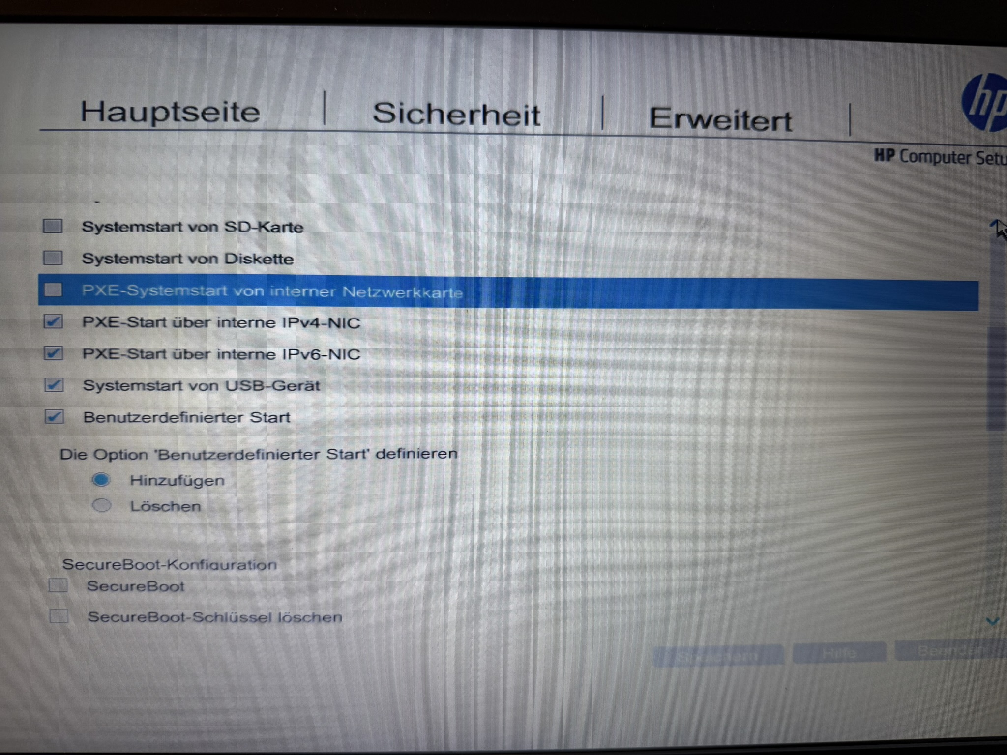

2. Create a Custom Boot Option in BIOS
Access the HP UEFI BIOS Setup (press F10 at boot):
  • Go to System Configuration > Boot Options > UEFI Boot.
  • Enable "Customized Boot".
  • Select "Define customized boot option""Add".
  • Enter the path:
    • With Secure Boot: EFI\ubuntu\shimx64.efi
    • Without Secure Boot: EFI\ubuntu\grubx64.efi
  • Save and exit.
  • Ensure the custom boot option is above "OS Boot Manager" in the boot order.

2. Punkt
kann man "benutzerdefinierter Start" anwählen und "hinzufügen"
Code:
(oder heißt es
Code:
EFI\mint\grubx64.efi
bei Linux Mint ? - genauer Pfad müsste nachgeschaut werden)
damit sollte es eventuell booten ?

@Sensei21 @Kontrapaganda
Folgendes hat geholfen:
  • Enter the path:
  • Save and exit.
Das ist erstmal lauffähig.
