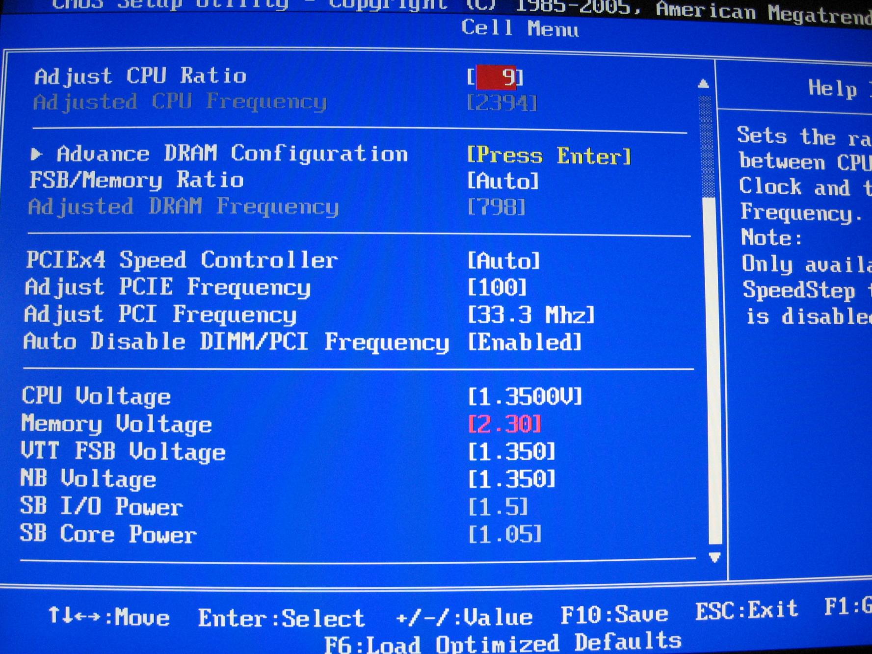

... Generell würde ich bei deinen OC-Problemen behaupten, dass die Spannungen nicht hoch genug sind. Die richtigen Spannungen wirst du aber nur über testen herausfinden. FSB Spannung sollte in etwa auf dem Niveau der Vcore liegen. Die NB Spannung muss oft auch noch etwas erhöht werden. Poste doch mal alle Optionen (die zur Spannungsregelung dienen) von deinem Board. Die Timings der Ram sind auch recht wichtig. Lasse sie doch mal mit 800 und dann 1000 Mhz laufen, Vram anpassen.
Hey, habe mal ein BIOS update gemacht auf Vers. 1.1 hat sich leider aber nichts an der Situation geändert... . :( Brauche Hilfe
