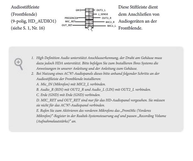

Leider war das HD-Audio Kabel beim Zusammenbau zu kurz [Scheiß Gehäuse], sodass ich den AC97 Stecker nehmen musste, und den an den HD-Audio Anschluss gesteckt habe. Kann hier die Ursache liegen?

Also. Im BIOS (UEFI) kann ich nur Front Audio ausschalten, dann gibt es keine Probleme. Auf AC'97 kann ich leider nicht manuell umstellen aber im Handbuch vom Mainboard (AsRock H81M-VG4) steht folgendes 10259540_790290097650576_1845331353_n.jpg
Blicke da aber nicht durch.

Hm, wenns nach dem Ausschalten des Frontpanelconnectors keine Probleme mehr gibt scheint es wohl tatsächlich daran zu liegen. Das in der Anleitung ist wie man die Pins am Stecker umstecken müsste damit aus AC97 ein HD wird.
