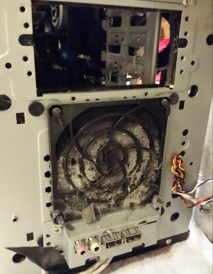

Grgz schrieb:und muss ich dann den pc ab und zu reinigen oder ist das egal?
Natürlich solltest du auch mit Staubfiltern den Rechner ab und an mal reinigen. Die Staubfilter auf jeden Fall, weil die sich natürlich irgendwann zusetzen und die Kühlung des Gehäuses dann natürlich auch beeinträchtigt wird.
Staubfilter sind eben kein Allheilmittel, sondern verringern lediglich die Menge an Schmutz, die ins Gehäuse gesaugt wird. Die Reinigungsintervalle fallen mit Staubfiltern länger aus, aber gänzlich davon verschont bleibst du nicht.
@Ray: Wieviel Schmutz sich an den Filtern sammelt, ist aber auch davon abhängig, wie "schmutzig" die Umgebung ist. In einem Zimmer, in dem regelmäßig geputzt wird, ist auch nach 3 Monaten an den Staubfiltern noch nicht viel zu sehen.
Wenn der Rechner hingegen bspw. in einem Haushalt steht in dem es auch Haustiere (speziell Hunde oder Katzen) gibt, dann setzen sich die Filter schon nach 1 Monat ordentlich zu.
Ne Freundin von mir hat mich mal verzweifelt angerufen, weil ihr PC immer heißer wurde und ständig abgeschaltet hat. Sie besitzt 2 Katzen... Da kratzt man dann schon richtige "Staubmäuse" aus dem Kühlerlamellen

Fujiyama schrieb:Man muss es mit den Staufilter bzw. reinigen des Filters nicht übertreiben solange man nicht in einem extrem staubigen Ort ist. Habe keinen Staubfilter und reingehen höchstens alle 1-2 Jahre. Alles andere ist übertrieben oder ein Putzfimmel.
Ähm..ich will nicht wissen wie dein PC nach 1-2 Jahren ohne reinigen und ohne Staubfilter aussieht...wirklich nicht.
