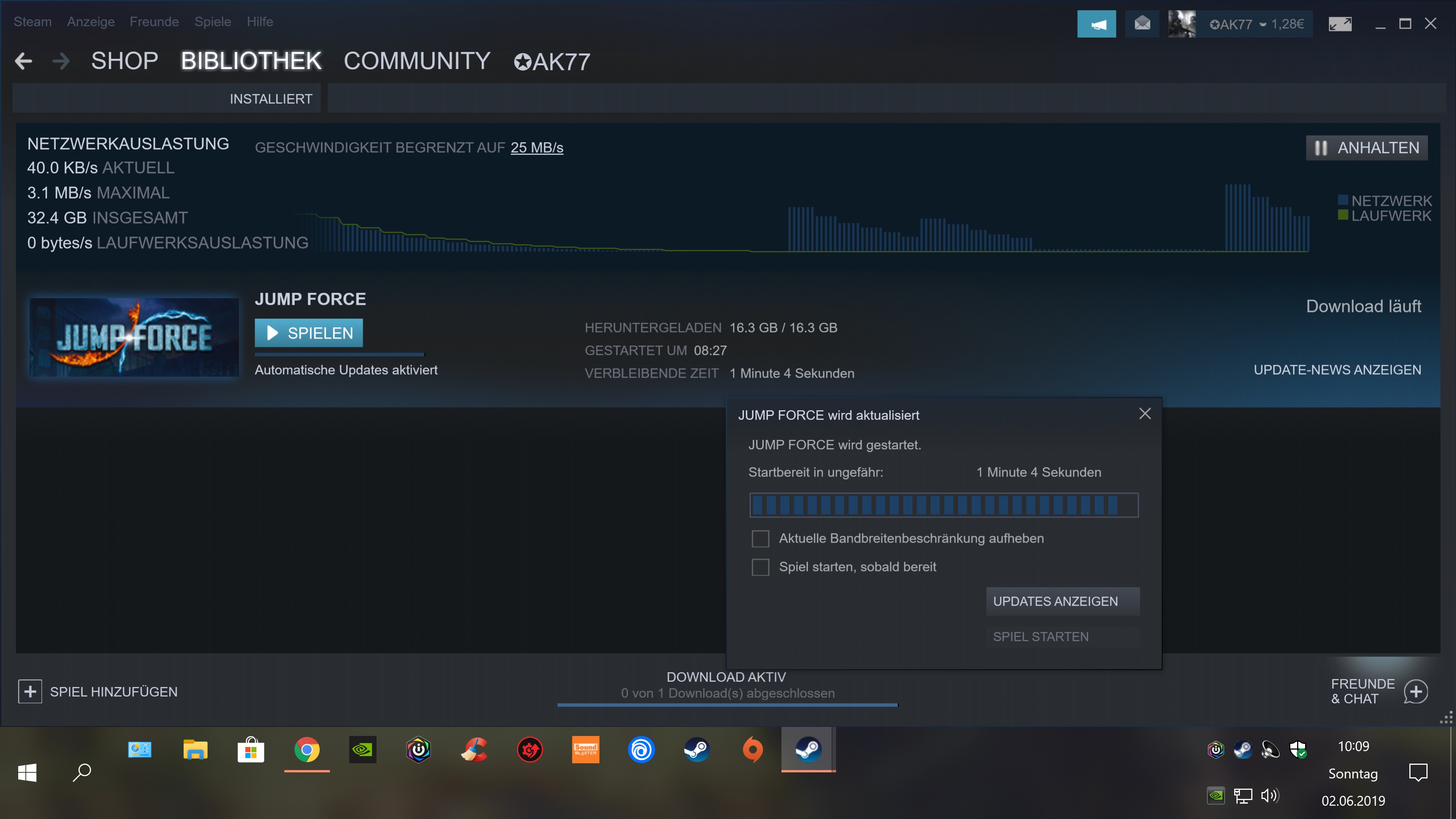

Steam lässt meine Spiele nicht mehr Updaten. Es für dazu dass diese in der Download Warteschlange bleiben und nicht gestartet werden können.
Komischerweise ist dass nur auf den SSD´s der Fall. Auf denen habe ich aber z.B. ANNO 1800 und Battlefield 5 problemlos installieren können. Nur bei Größeren Steam Spielen ab ca. 15 GB gibt es Probleme ( Stronhold Crusader, Lego Star wars ohne Probleme).
Auf der HDD lassen sich komischerweise auch die Spiele ab 15 GB problemlos starten. Genug Speicher ist immer vorhanden.
Meine Specs: Win 10 Vers. 1903, RTX2080, I7 9700k, MSI 390z Pro Carbon Mainboard, 3 Samsung SSD´s, 1x HDD (Treiber alle Aktuell)
Was ich bisher versucht habe. 2x PC auf NEU gesetzt, Firewall bzw. Antivir Programm deaktiviert, Datenträger auf Fehler überprüft.

Kann dir nicht genau Folgen... um diese Games geht es hierbei nicht. Wenn ich jetzt meine Spiele aus der Steam Bibliothek installiere (über 15 GB) kommen diese nie zum Abschluss und bleiben bei 99 % da ein Update aussteht welches aber einfach nicht installiert wird.

So bleibt er dann hängen. Ewig.
Bis dann kommt Zeitüberschreitung bei der Verbindung...
Ich verstehe es einfach nicht warum es nur bei den SSD´s nicht klappt.
Vorher gab es nie Probleme.

Zu diesem Fehler kommt es in Verbindung mit 1903 (interessanterweise nicht bei jedem) und entweder MS, oder Steam müssen das ausbessern - bis dahin ist Schicht im Schacht...
Versuche es spasseshalber mit 1809.
