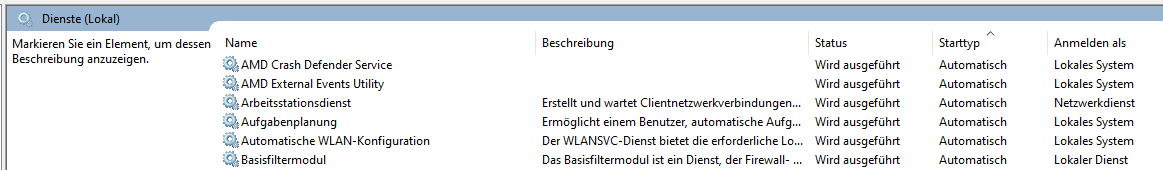

Scheint so als hätte ich es gefunden.
Hatte 2 Dienste von der Radeon Software auf Manuell gestellt. Sollte nicht immer mitstarten.
Ich dachte mir, "ach den Kram brauchste nicht".
Tja anscheinend erzeugt es eine 15 Sek. Verzögerung bei Steam.
Warum auch immer dies so Zielgerichtet ausgelöst wird :lol:
Moral von der Geschicht, an der Diensten rumfummeln sollst du nicht. :mussweg:
