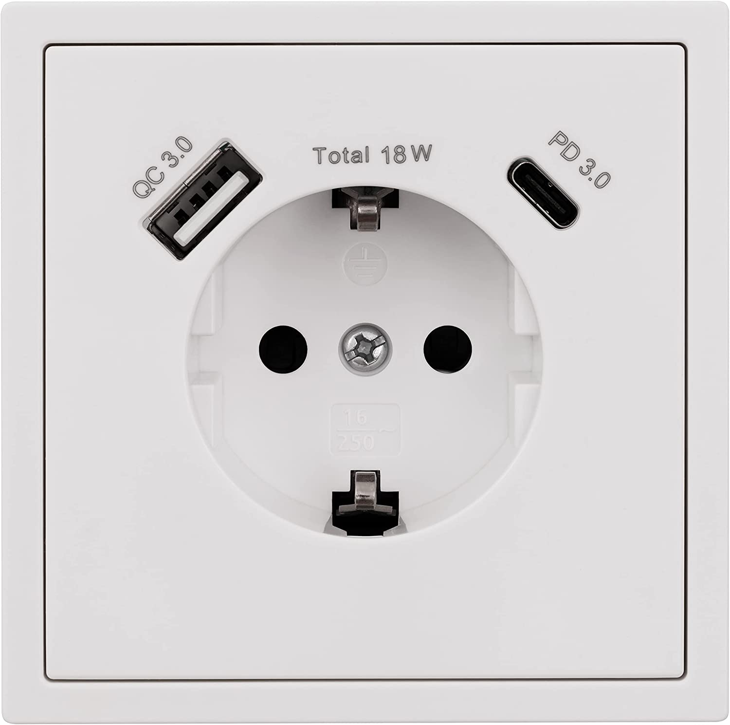

Reicht dir sowas?
https://www.amazon.de/dp/B0BLSV322X
Alternativ mit Steckdose, dann ist aber bei 18W schluss:
https://www.amazon.de/dp/B09FK177YM

Aber ja genau sowas wäre das, 75€ sind zwar nicht ohne aber sowas mein ich, gibt es da noch andere?
Der kann leider nur bis 18W mein Laptop springt glaub ich erst ab 45Watt zum laden an.(Auf meinem originalnetzteil steht 75Watt 5Ampere und 90Watt 4,5Ampere, Huawei Laptop)

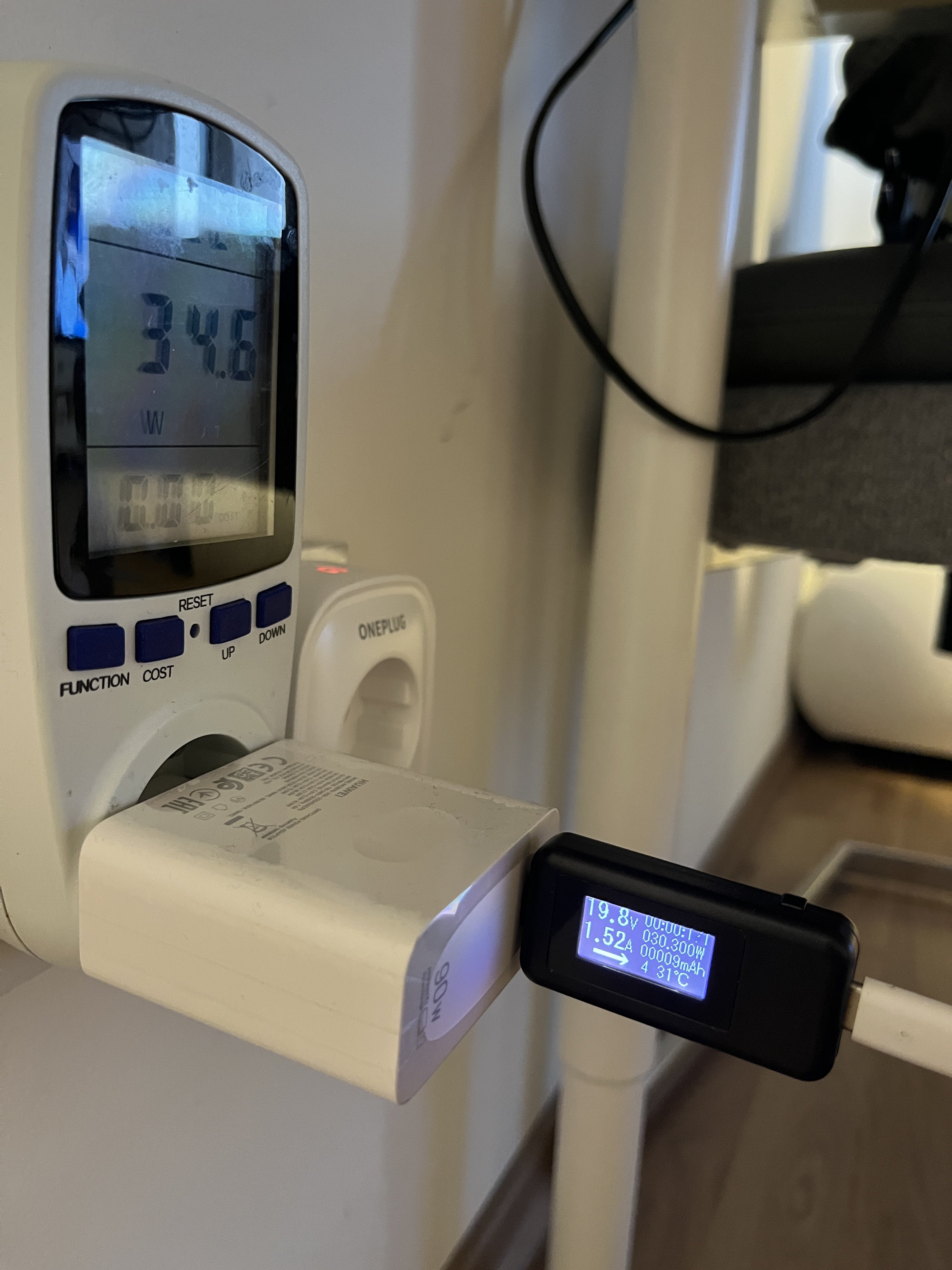

Jedoch ist mir gerade folgendes beim Messer der Watt aufgefallen. (Siehe Foto) Am Kabel wird um ca 20% weniger angezeigt als wie vor der steckdose.
t0oastaa
- Jan. 2018
- 944
Du hast ja immer Umwandlungsverluste. Die 230V müssen ja auf 20V transformiert werden. Diese Verluste sind dann eben die Wärme die entsteht, und die muss irgendwo hin. Deswegen ist das keine so gute Idee so ein Transformator in der Wand zu versenken ohne Belüftung.
