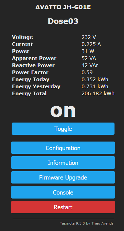

alles was sich mit Tasmota flashen lässt!
die kannst du selber kalibrieren und per MQTT abmelken (lassen)
Reaktionen: LieberNetterFlo, madmax2010 und kamanu

ach ja, wenn man nur die aktuellen Werte und Verbrauch von gestern/total benötigt, dann braucht man auch keinen MQTT Broker, das bekommt man bei Tasmota direkt über das Web-Interface, sieht z.B. so aus:
