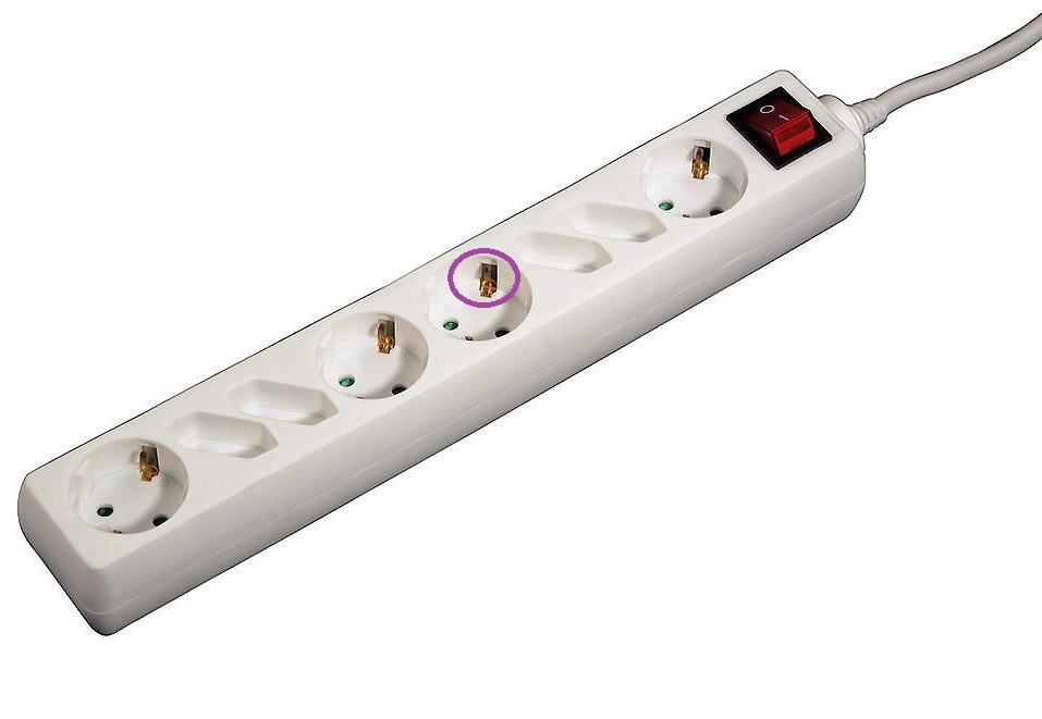

Servus, aktuell habe ich eine Antistatikmatte von Alphacool im Einsatz, welche ist mit der Erdungsklemme an der markierten Stelle geerdet habe.
Da die Leiste allerdings nicht immer an ist, wollte ich mal kurz wissen ob dennoch eine Erdung besteht oder ob auch diese Leitung durch den Kippschalter getrennt wird. Mein Verständnis sagt mir: Erdung sollte bleiben, auch wenn der Schalter betätigt wird, aber ich wollte sicherheitshalber nochmal nachfragen.

Der Schalter schaltet nur die Phase ab, Null und Erde sind immer vorhanden!

Genau das SOLLTE der Fall sein, dürftest Du auch von ausgehen.

erdung besteht in diesem fall immer!!

Woher weiß die Steckerleiste, wo eine Phase und eine Null ankommt? Wenn Du den Stecker an der Zuleitung drehst, dreht sich dann der Schalter etwa auch?!?
Sinnvollerweise sollte die Steckerleiste SOWOHL Phase als auch Null komplett vom Netz trennen; dann bestätigt sich obiger Fall: Erdung MUSS in jedem Fall gewährleistet sein.

Die günstigen leisten haben nur einen 1poligen Schalter. Entweder wird der Außenleiter oder der Neutralleiter abgeschaltet. Ich bevorzuge ebenso nur die 2poligen schalter
Billige Steckerleisten schalten nur einen Draht ab, teure sind zweipolig und schalten entsprechend auch beide Drähte ab. Bei den Billigen kann also durchaus auch bei abgeschalteter Leiste 240V anliegen, je nachdem wie man sie einsteckt.
Die Erdverbindung bleibt aber in jedem Fall bestehen.

Die guten Steckdosenleisten schalten 2 Polig, Phase _UND_ Nulleiter.
Denn bei uns kann man nicht wissen, was nun Phase und Nulleiter ist, da der hier verwendete SchuKo Steckverbinder nicht verpolungssicher ist.
Die Erde darf NICHT geschaltet werden
