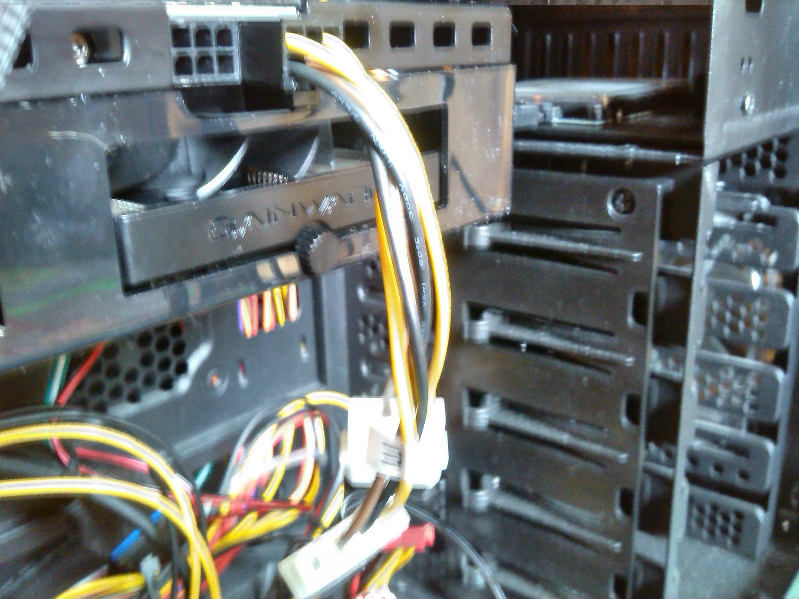

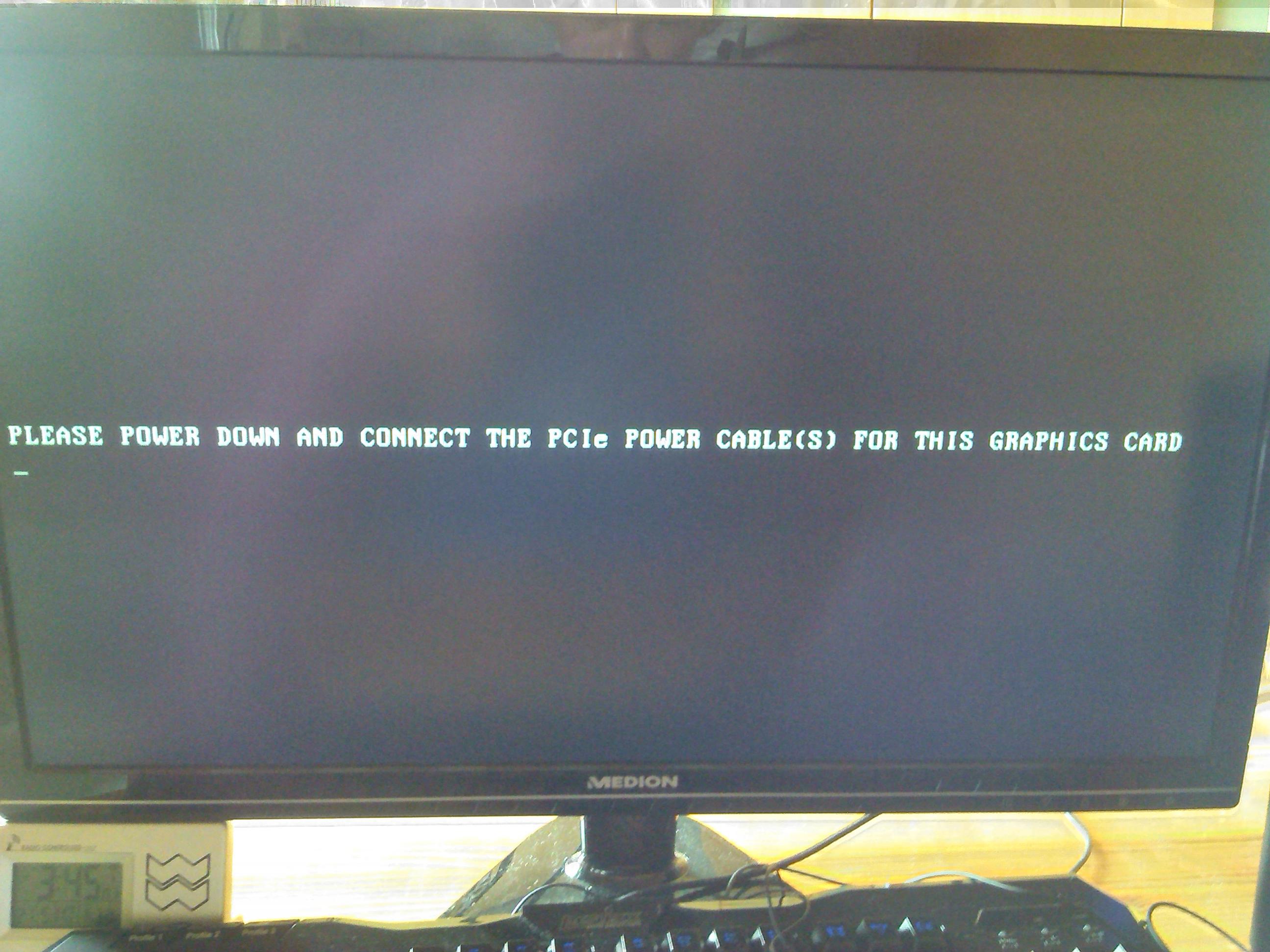

Jetzt hab ich ne anderes problem :/
Da nur ein stecker, um den eingang zu ändern.
Was soll ich jetzt tun?
Hi,
das was dran steht: Stromkabel an die Grafikkarte anschließen. Da sind zwei Buchsen, du hast einen Stecker dran. Fällt dir was auf? Wenn du nur ein Kabel hast: Adapter oder neues Netzteil besorgen.
Ganz unter uns: lass das alles doch einfach jemanden machen der Ahnung davon hat.
VG,
Mad
Bis diese person kommen könnte, können aber noch wochen vergehen :(
Ich würde ja vorschlagen, einen zweiten Stecker in die Grafikkarte zu tun. Hat dein Netzteil keinen zweiten Stecker helfen oftmals Adapter. Hast du auch keinen Adapter, würde ich über ein neues Netzteil nachdenken.
Die Adapter sehen etwa SO aus. So ein Adapter funktioniert natürlich nur, wenn du auch die beiden Molex-Stecker an deinem Netzteil hast.
WICHTIG: Da dein Netzteil ja scheinbar keine zwei PCIe-Stecker hat, wäre es eventuell ohnehin notwendig ein neues zu kaufen. Dein altes Netzteil liefert möglicherweise nicht genug Strom für die neue Grafikkarte!
Fällt mir jetzt auch nicht mehr viel zu ein. Was ist das für ein Netzteil?

Mh...das ist jetzt plöd. Dein Netzteil hat noch nicht einmal einen 6Pin Anschluss.
Also...entweder Adapter kaufen (siehe Post #5) oder noch besser: Vernünftiges Netzteil kaufen. Dein jetziges ist nämlich, um es gelinde zu sagen, Murks.
