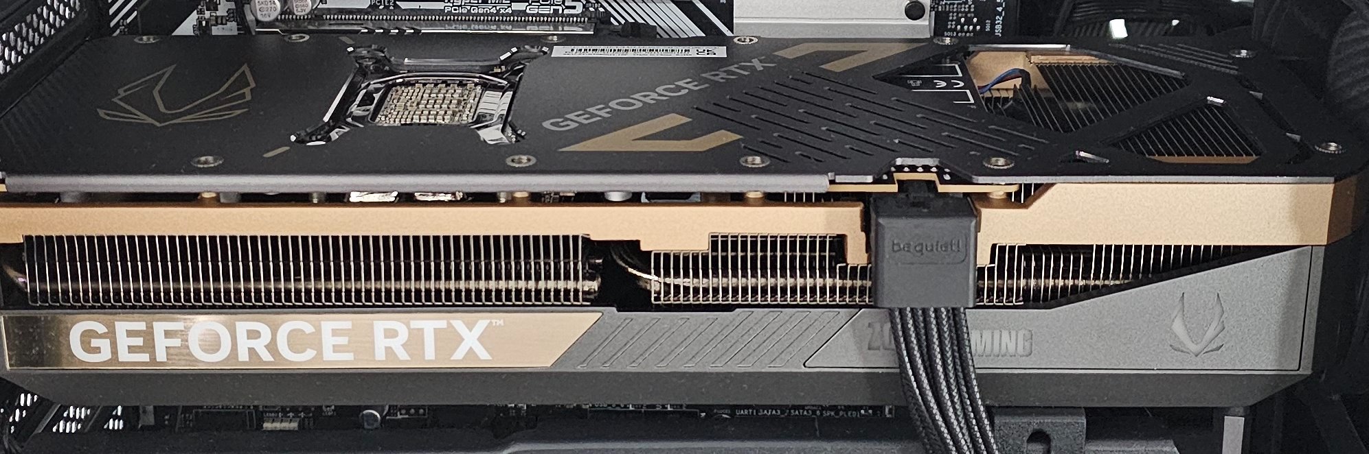

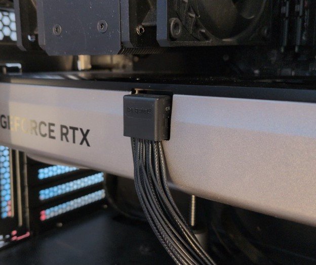

Hallo Zusammen,
ich stehe gerade vor dem Problem, dass ich meine RTX 5080 aus dem PC entfernen muss. Soweit auch kein Problem, nur bekomme ich den 12VHPWR-Stecker einfach nicht von der Karte entfernt.
Ich habe mir einen 90 Grad Winkelstecker von bequiet! gekauft, der einfach bombenfest sitzt und ich sehe auch keinen Haken o. ä. den ich eindrücken könnte.
Hat jemand eine Idee, wie ich hier am besten vorgehe ohne etwas kaputt zu machen?

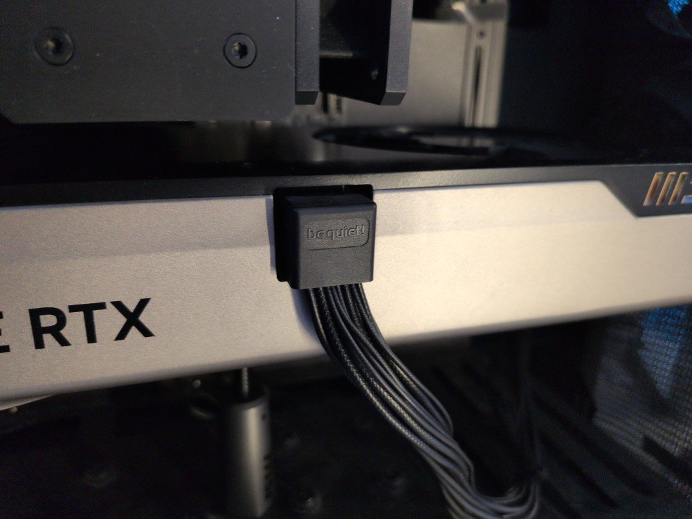

Deiner Karte fehlt da aus optischen Gründen wohl eine Aussparrung um an den Entriegelungsbügel zu kommen.
Habe das Kabel auch und er ist oben drauf.
Würde ich mal versuchen mit etwas dünnem zwischenzukommen zum drücken?

Auf der von @Rokitt verlinkten Seite ist der Haken aber deutlich erkennbar. Falls es solch ein Kabel ist müsste der auch vorhanden sein.
Manchmal sind die Dinger halt etwas stramm auch wenn man sie quasi korrekt entriegelt hat und der Haken nicht mehr greift.
Hatte ich auch schon mal beim "normalen" 12VHPWR Anschluss.
Mit Schraubenzieher oder so würde ich da allerdings nicht rumprobieren, das kann schnell mal ins Auge gehen.
Okay, dann muss sich der Haken auf der Oberseite des Kabels befinden, aber ich sehe leider keine Chance, wie ich da reinkomme. Habe es mit einer alten Kreditkarte versucht, aber ich komme da leider nicht gerade rein und kann dementsprechend keine Kraft anwenden.
Ich würde oben beim Stecker mal mit etwas reinhebeln, dass nichts zerkratzt, um an die Entriegelung zu kommen.
Hast Du ein Essstäbchen von einem China Restaurant oder was ähnliches?

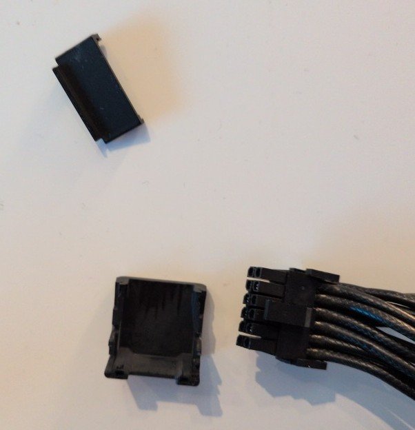

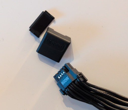

Mist, jetzt ist mir die Karte gerade aus dem Gehäuse gefallen, als ich den PC auf dem Tisch hatte. Die Grafikkarte hing nur nach am Kabel und dabei hat es die Plastikummantelung des Steckers zerlegt.
Es ist jetzt ein gerader Stecker und ich konnte den Entriegelungsbügel betätigen.
Meint ihr, ich kann den Stecker jetzt so weiter nutzen? Sehe abgesehen vom abgebrochenen Plastik für den Winkel-Part keine Beschädigungen am Kabel oder der Grafikkarte.

War das das BeQuiet! Kabel?
Falls ja kauf dir einfach ein neues. So berüchtigt wie der Stecker ist, ob nun zu Recht oder zu Unrecht, wäre es mir zu, ähm, heiß einen offensichtlich vermackelten Stecker weiterzunutzen.

Die MSI Expert GPU und der Winkelstecker sind ja echt eine kombinierte Falle. Arretierung unterhalb vom Winkel.
Ich wäre etwas vorsichtig die GPU erneut anzuschließen, wenn die am 12V Nvidia Galgen baumelte. Es könnten durchaus Mikrorisse an der Lötstellenseite von der Buchse bestehen.

Habs gerade mal getestet. Die Karte scheint soweit einwandfrei zu funktionieren selbst mit FurMark. Es gibt auch keinen Wackelkontakt wie beim Vorgängerkabel, was der Grund für den Kauf des Winkelkabels war.
Ich bestelle aber natürlich sofort ein neues Kabel und nutze es jetzt nur Übergangsweise so weiter.

Edit: Also beim 90° reversed Adapter von bequiet wird der Entriegelungsbügel doch tatsächlich an der Unterseite von dem eigenen Winkeladapter verdeckt. Das ist einfach eine komplette Fehlkonstruktion und kann gar nicht funktionieren. Es gibt 0,0 Chance das ohne Beschädigung wieder zu entfernen.
