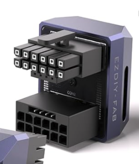

Ich habe jetzt diesen Adapter gekauft:
Der sollte mit etwas Glück oben um die Backplate herumführen, damit ich ein normales 12V HPWR-Kabel zwischen Backplate der Grafikkarte und CPU-Kühler verlegen kann.
Genau der Adapter geht nicht...Wenigstens laut dem Bild!
Der hier könnte gehen, weil die Stecker richtig ausgerichtet sind, aber den bekommst du nie wieder ab, weil du jetzt schon Probleme hattest mit der Entriegelung. Würde maximal ein 90° empfehlen.
