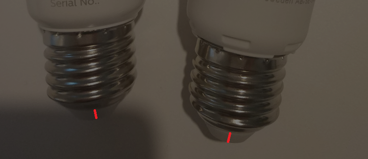

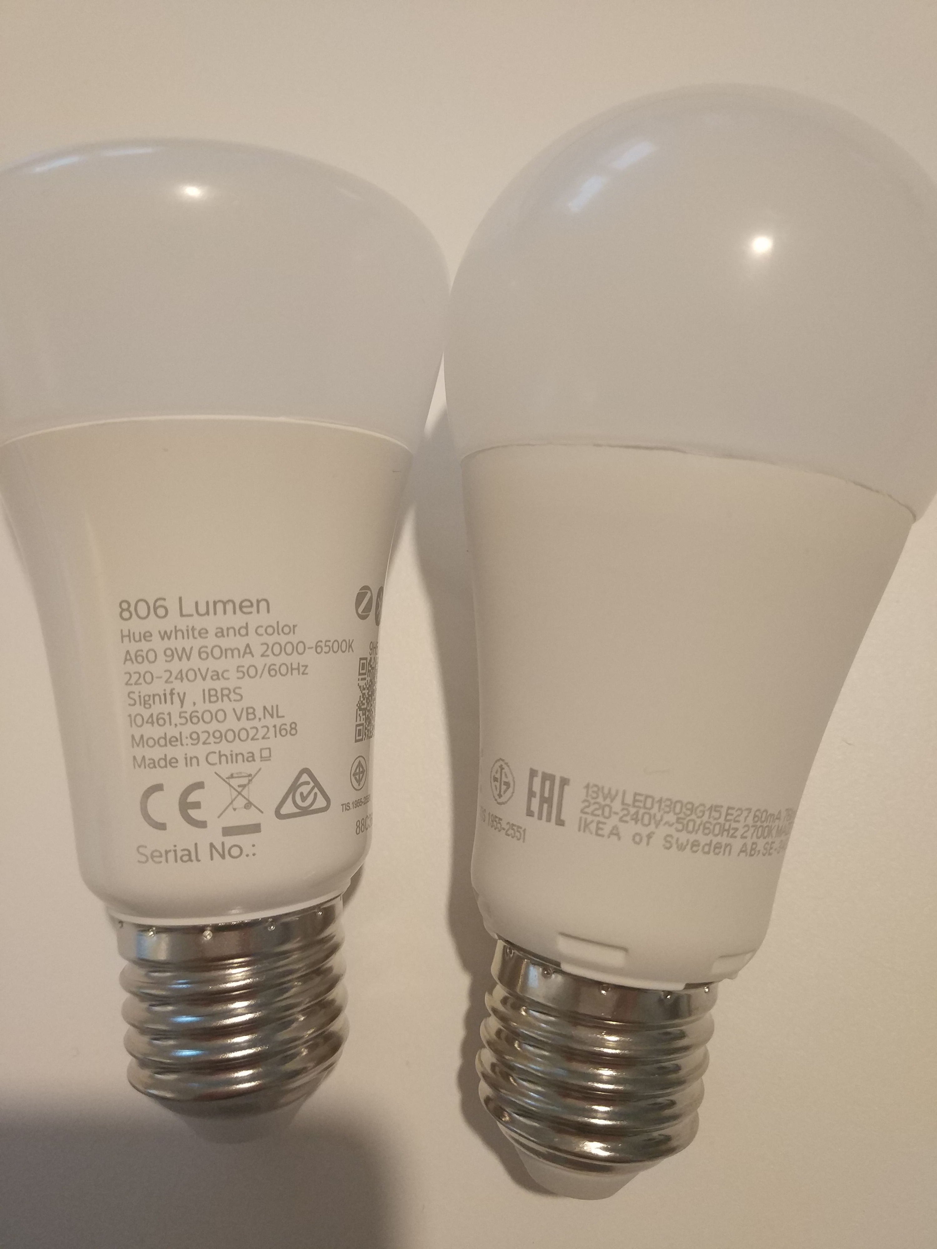

Links die Hue rechts die alte Ikea

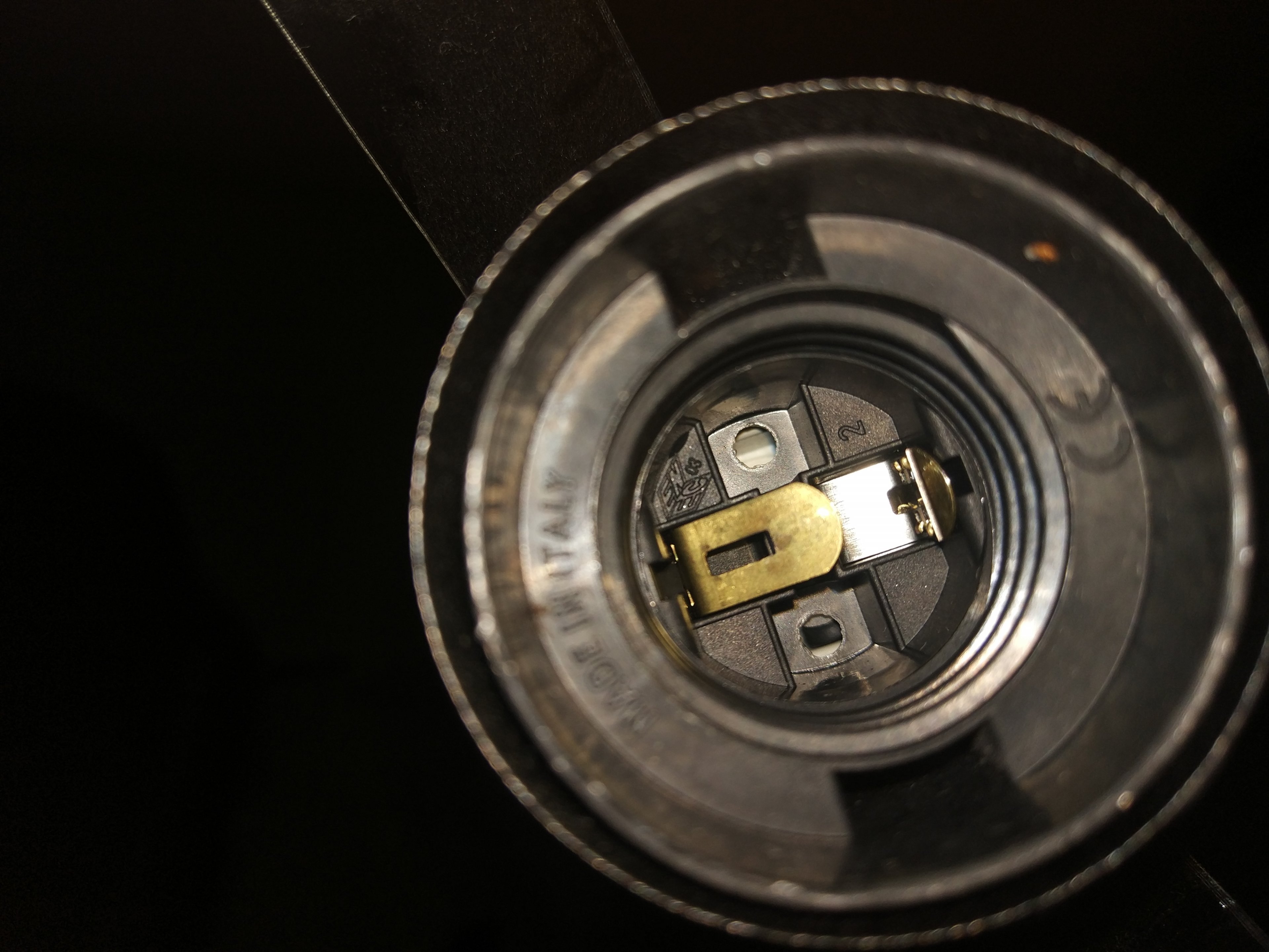

ich nehme mal an dass der Sockel der kleine Birne "zu klein" ist für die Stehlampe. Im Sockel der Stehlampe ist ein Metallblech (Kupfer) welches in Kontakt sein muss mit der Birne.
Also Stromstecker der Stehlampe rausziehen, Metallblech etwas anheben (mit einem Stift zB), Birne rein, ...
Siehst du die Länge der beiden roten Linien? Der eine ist länger als die andere, weil das Metallblech wohl nicht in Kontakt mit der "kleinen Birne" war.
Ich hatte mal so einen Fall und gelöst :)

das metallblech hab ich auch versucht bringt leider nix
die sind auch von unten gleich, die normal Glühbirne rechts unten ist ja sogar noch größer

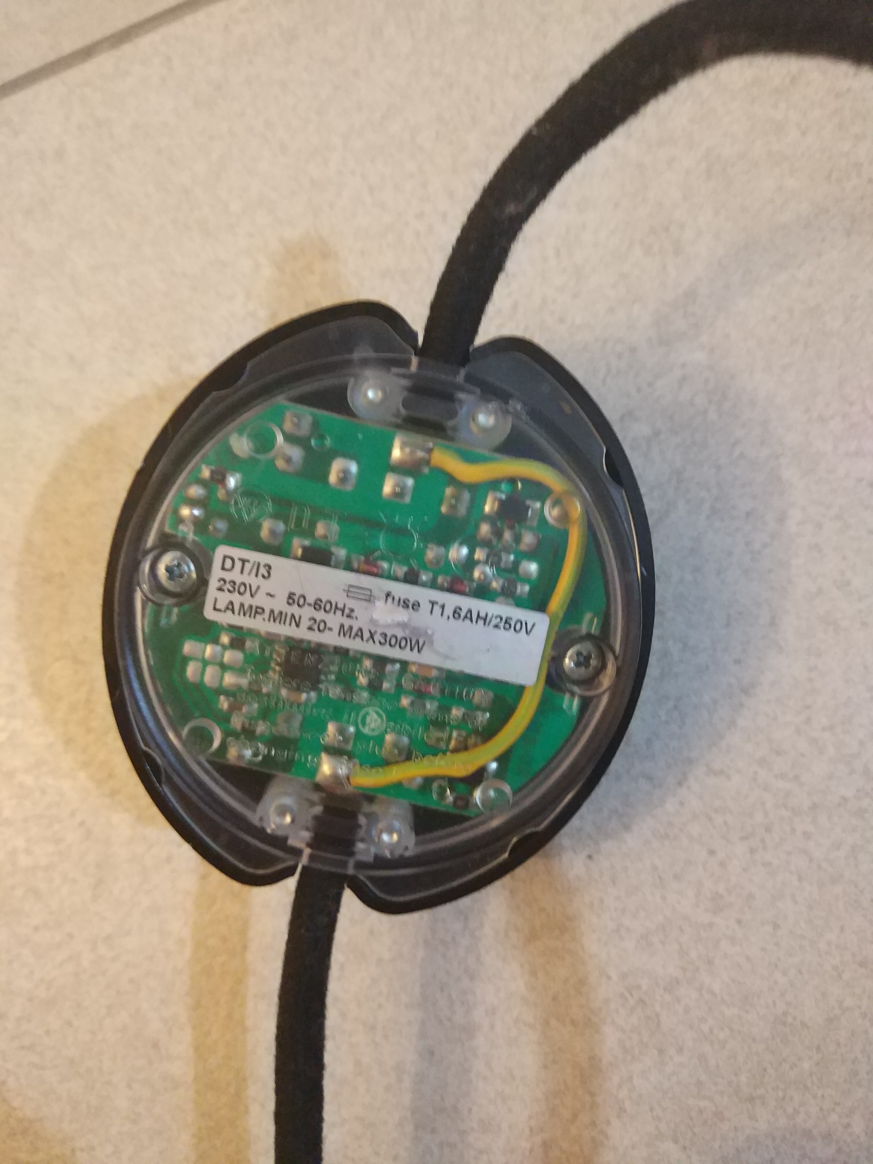

Ich sehe im ersten Foto: Lamp. min20 - max300W. Also zwischen 20-300W muss die Birne haben.
Dein Leuchtmittel ist zu schwach damit die Elektronik erkennt dass ein Leuchtmittel verbaut ist.
Steht auch dran .. min. 20
Edit: wobei das Ikea Leuchtmittel hat auch nur 13W und 60mA Stromaufnahme.
ja das hatte ich mir auch eben gedacht das die mind. 20 braucht, vielleicht ist es auch Pech das mit 9W gerade so eine Grenze erreicht ist wo es gar nicht geht. Die Glühbirne von Hornbach hat 5W die geht vermutlich noch weniger
Nimm den komischen Schalter dazwischen raus und lass dir von einem Elektriker direkt einen Stecker an das Kabel montieren

Die Vorschaltelektronik macht die Lampe für dich unbrauchbar! Kannst es nicht benutzen. Kannst den Teil rausschneiden und es dann nutzen.
