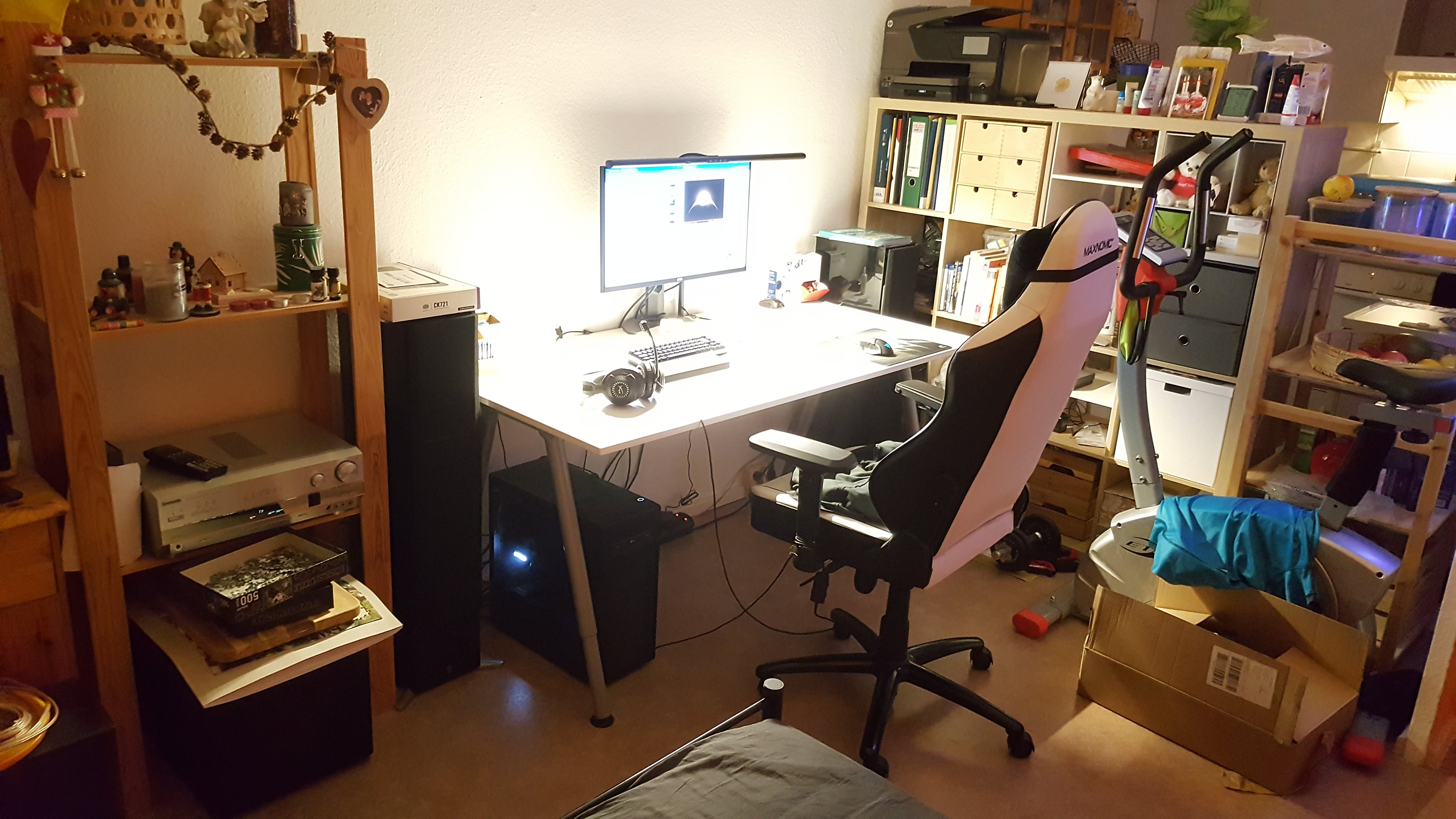

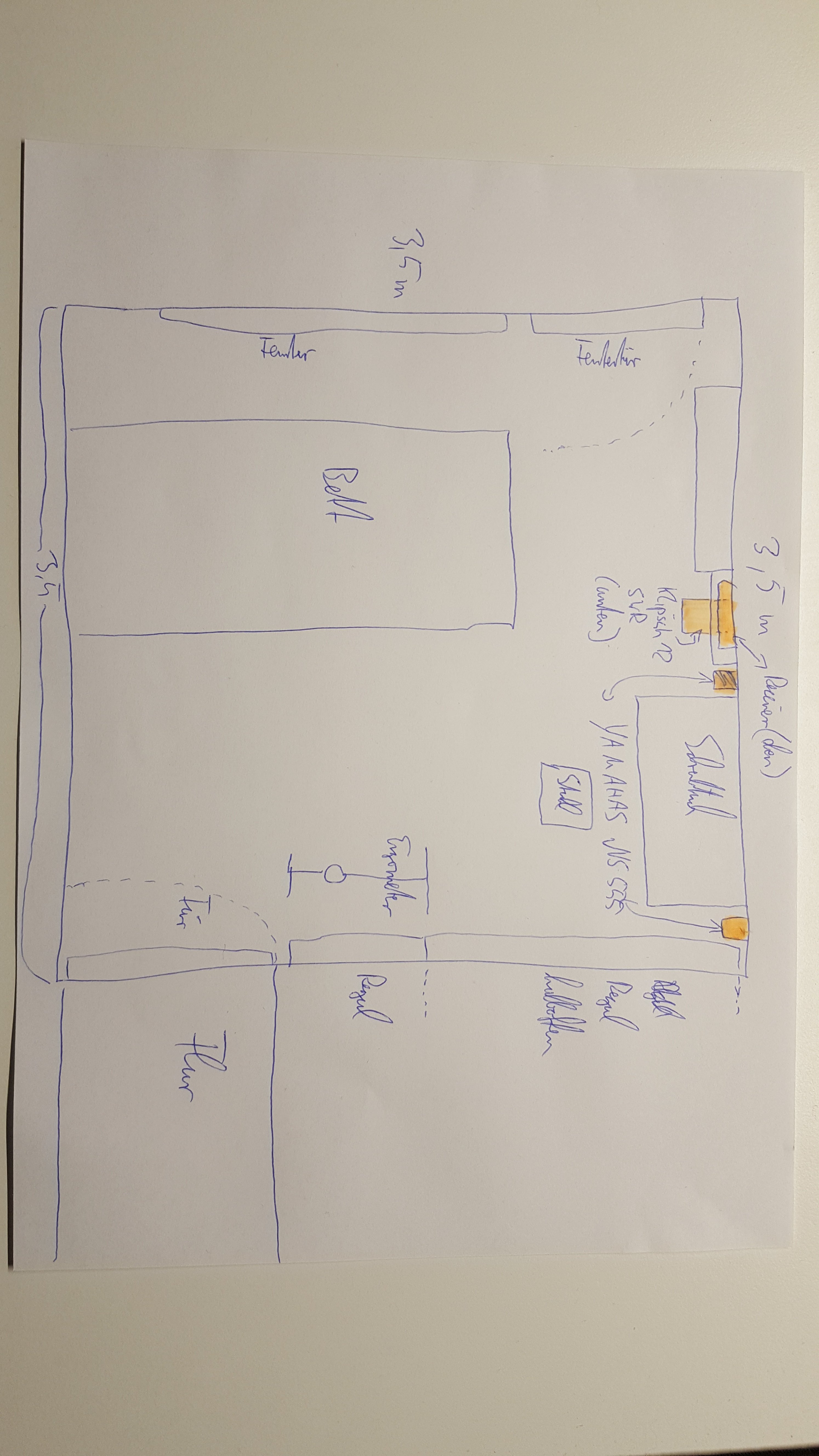

Hallo erstmal und danke für die ausführlichen Anregungen und Gedanken. Ich habe jetzt mal eine kurze Zeichnung vom Zimmer und ein Foto gemacht um es zu veranschaulichen. (Die Unordnung bitte ich zu entschuldigen aber ich habe gerade etwas Platzmangel; Meine Freundin hat zudem auch ein Puzzle auf dem Sub abgelegt x)). Die Geräte sind orange gekennzeichnet.
Hörposition Musik: direkt vor dem PC auf dem Stuhl
Hörposition Film/Serie: rechts unten auf dem Bett, sozusagen direkt in der horizontalen Mitte des Raumes. An der Bettseite ist die Wand völlig unverkleidet (also keine Bilder/Regale etc).
Meine "Lieblingssongs", die ich eigentlich täglich höre, sind

Na, immerhin keine Blumentöpfe auf den LautsprechernMopelt schrieb:Meine Freundin hat zudem auch ein Puzzle auf dem Sub abgelegt
Uff, da hast du dir aber was ausgesucht. Nicht falsch verstehen, ich mag die ersten beiden Alben von Linkin Park auch sehr - qualitativ ist das aber mit das (mit Verlaub) Beschissenste, was jemals auf ein Musikmedium gepresst wurde.Mopelt schrieb:"lying from you" von Linkin Park (grundsätzlich aber alles von LP)
Davon aber mal abgesehen:
So, wie die Lautsprecher stehen und so, wie du deine Hörposition zeigst und beschreibst, kann das gar nicht funktionieren. Da wundert mich nicht, dass dir vermutlich selbst der 30er Klipsch noch zu lasch im Tief(st)bass sein wird - wäre er mir jedenfalls, wenn ich so sitzen und hören müsste.
Musik "hört" man nunmal anders. Dein Raum gibt mit 3,5 x 3,5 Metern eigentlich viele Möglichkeiten. Die NS-555 müssen weit, WEIT (!!) auseinander gestellt werden und dann möglichst nicht press gegen die Rück- und Seitenwand (wobei hier Probieren und Experimentieren erlaubt ist).
Die Hörposition sollte sich dann möglichst mittig und gute 2,5 Meter von den Lautsprechern entfernt befinden. Das Dreieck muss keinesfalls gleichschenklig sein, auch hier gilt: experimentieren. Die Raumakustik trägt da viel zu dick auf (oder ab), als dass man von einem "perfekten Stereo-Dreieck" sprechen könnte, das ist auch gar nicht schlimm. De facto hilft deine Unordnung sogar beim Klang, da weniger Stehwellen reflektiert werden (akustische Refraktion).
Du musst dir hier bei einer Sache im Klaren sein:
SO wird es mit keinem Equipment der Welt besser (ausser vielleicht mit ordentlichen Kompakt/Tischlautsprechern oder Kopfhörern). Man kann nicht erwarten, dass man - egal welches Equipment - die HiFi-Geräte irgendwie in den Raum werfen kann, wie es gerade passt und daraus dann der weltbeste Klang entsteht.
Das Gezeigte wirkt auch deutlich weniger wie ein Wohnraum als mehr wie ein Kinderzimmer. Das ist nicht böse gemeint, aber wenn man Schränke, Schreibtisch und Bett in einen knapp 12 Quadratmeter großen Raum pfercht, kann man nicht erwarten, mit potenten Standlautsprechern "kurz vor der Wand in der Ecke sitzend" ein ordentlich klingendes System zu erzeugen.
Selbstverständlich könnte ich dir jetzt raten, irgend welche gebrauchten Denon, Yamaha, Marantz (nur bitte kein Onkyo) bei Kleinanzeigen zu kaufen - das hilft dir auf jeden Fall bei der Konnektivität und auch beim späteren TV-Betrieb. Klanglich wird es aber - wenn das Setup so lokalisiert bleiben soll - Perle vor die Säu.
EDIT:
Überspitzt gesagt versuchst du gerade mit einem 2 Tonnen schweren SUV auf engster Kurvenstrecke eine brauchbare Runde hinzulegen, wo aber jeder Kleinwagen mit der halben Leistung um Meilen vorne liegen würde.
Ich verstehe nicht, was du gegen Lp hast, aber jedem das seine^^
Ja, das ist auch nur ein zwischenschritt, bevor ich dann in diesem Jahr noch umziehe und sowieso alles anders wird. Das ist noch meine erste Wohnung nach dem Studium. Ich weiß auch selbst, dass der Raum musiktechnisch mehr als bescheiden ist.
Das ist sozusagen mehr eine Investition, die sich dann etwas später auszahlen soll.
Deswegen die Ursprungsfrage, was es denn für ein Gerät sein sollte.
