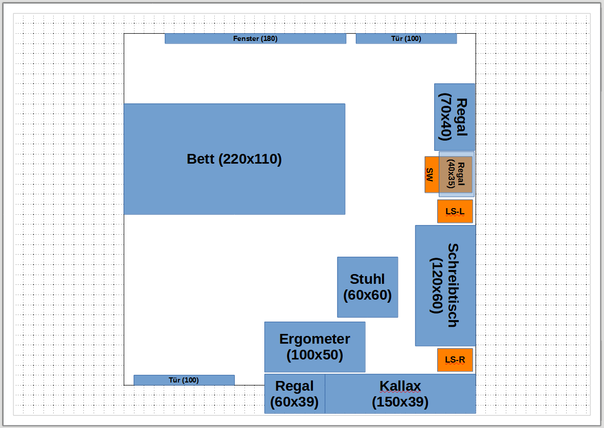

@Mopelt
Entspricht das nachfolgende Bild in etwa deinen räumlichen Bedingungen?
Die Maße musste ich natürlich zum Teil schätzen - das Kallax wird ein 39x147er sein (habe ich auf 150 gerundet), die Fenster- und Tür (eher "Durchgang"?)-Positionen sind natürlich ebenfalls nur geschätzt, da deinerseits leider überhaupt keine Maßangaben gemacht wurden.
So, wie in der angehängten .odg-Datei (Libre/OpenOffice-Draw-Datei) macht man das "quick and dirty", wenn man - egal was - plant, im Eigenheim irgend etwas räumlich umzugestalten.

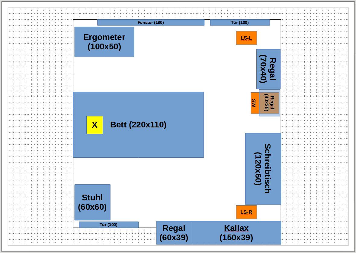

Jetzt würde ich dich um Folgends bitten - stelle TESTWEISE (!) das Zimmer wie folgt um - das ist mit wenig Aufwand in 10 Minuten getan:
Ich will nicht - ich wiederhole in aller Deutlichkeit: ICH WILL NICHT (!!!!), dass du das Zimmer so stehen lässt. Es geht mir lediglich darum, dass du mal schauen (eher: HÖREN) sollst, was aus deinen Yamahas überhaupt rauskommen kann, selbst mit dem jetzigen, äußerst einfach gehaltenen Onkyo-Verstärker.
Falls die Fensterfront eine innenliegende Jalousie oder sogar einen Vorhang hat: ZUZIEHEN (große Fenster/Glasoberflächen sind ein Killer für gutes Musikhören). Die Lautsprecher so weit wie möglich auseinanderstellen, mit gebührendem Abstand nach hinten. Nicht press an die Aussenwände wenn's geht - so 10-20 Zentimeter sollten ruhig bleiben (in größeren Räumen mehr). Jedenfalls müssen beide Lautsprecher gleich weit von der hinteren Wand entfernt sein und mindestens so weit, dass die Schallfläche des rechten Lautsprechers am Schreibtisch vorbeischaut. Der linke Lautsprecher ist demnach natürlich genauso weit von der Rückwand zu entfernen.
Dein Bett musst du testweise mal ein paar Zentimeter in Richtung Raummitte schieben - das gelbe X markiert exakt deine Hörposition. Du setzt dich bitte aufrecht und gerade (nicht krumm hingelümmelt) in dein Bett - und NICHT auf den Maxnomic-Stuhl! Wieso nicht? Der ist viel zu HOCH! Die Yamahas sind gebaut, um von einer gemütlichen, tiefen Couch aus Musik zu hören und nicht von einem Schreibtischstuhl, bei dem man auf über 70 Zentimeter Arbeitshöhe agieren soll. Andernfalls sackt dir die Bühne komplett nach unten weg.
Stuhl und Ergometer sind einfach großflächig aus dem Schallbereich der Lautsprecher zu entfernen für diesen Test. Den Subwoofer lässt du exakt da, wo er steht - und du lässt ihn für den Test AUS!
Dann stellst du bitte alles - ich wiederhole: ALLES am Receiver auf FLAT/0dB etc. - da wird kein Klangverschlimmbesserer aktiviert, alles abgeschaltet was nur geht und so "pur" wie möglich an die Lautsprecher weitergegeben.

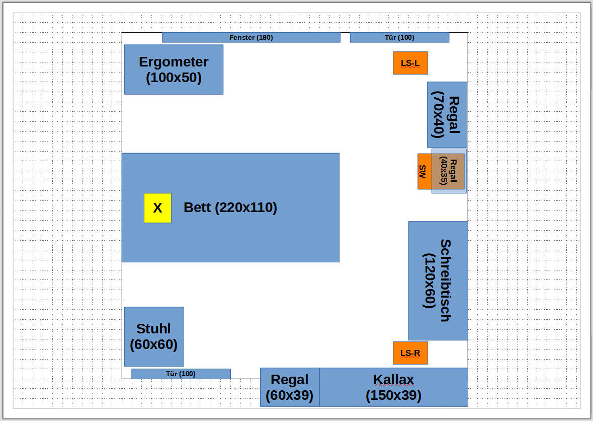

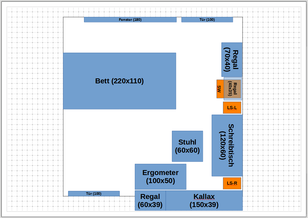

Noch zur Info anbei: in den Screenshots sowie auch in der ODG-Datei entspricht ein Kästchen immer 10x10 Zentimeter, die Innenmaße des Raumquadrats betragen exakt 3,5 x 3,5 Meter (die Schränke unten überlappen also, ähnlich wie von dir aufgezeichnet, diese Grenze und verkleinern die Fläche somit).
