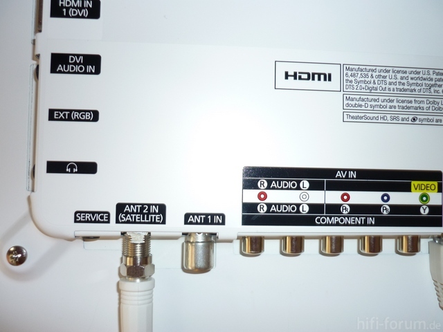

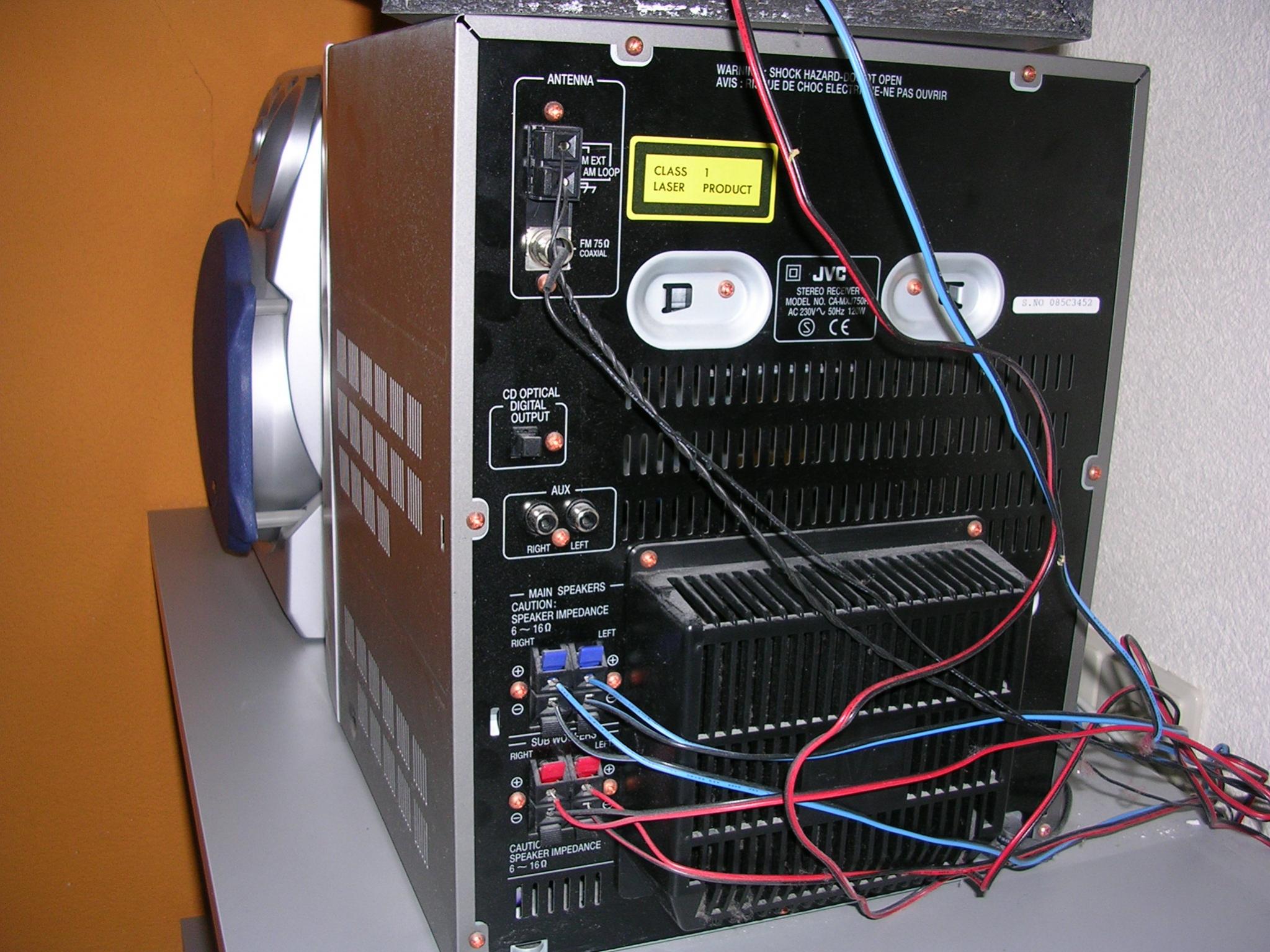

ich habe eine Stereoanlage die ich gerne mit meinem Fernseher (Samsung UE46ES6710) verbinden möchte, ich höre immer wieder über den Fernseher Musik (Spotify) und möchte da die Lautsprecher meiner Stereoanlage hernehmen.
Mit meinem geringen technischen Verstand dachte ich mir, man könnte doch die Stereoanlage über den Aux anschluss mit dem Fernseher verbinden!? meine Frage nun an euch: mit welchem Kabel mache ich das ? müssten 2 sein, rechts + links...
siehe zwei Bilder als Anhänge.

Hat der TV Kopfhörerausgang? Wenn ja dann 3,5mm-Klinke auf Cinch L+R
Ja, per Cinch an den Aux Eingang.
Edit: am Fernseher sind ja leider keine Ausgänge. Also so wie mein Vorredner sagt, per Kopfhörerausgang.
Deinen "Klingeldrähten" für die Lautsprecher enpfehle ich dringend ein Upgrade in Richtung größerem Querschnitt und Qualität.
Deine Ohren werden es Dir danken.

Auf deinem Foto vom Fernseher ist unten der Kopfhöreranschluss zu sehen. Da könnte man ganz normale mp3-player / Handy kopfhörer anschließen oder eben so ein Kabel und dann über AUX an die Anlage.
Der TV hat doch n Cinch Ausgang, warum nicht den nehmen? ALso 2xCinch auf 2xCinch
Edit: nein geht nicht, das sind Eingänge!
Wo bitte hat der Fernseher einen Chinch Ausgang?

danke für eure antworten.
das mit dem kopfhörer ist so ne sache, habe ich gerade getestet, sobald der kophörer angeschlossen ist läuft auch der ton gleich über den kopfhörer, so müsste ich ja immer manuell anstöpseln.
ich habe auch eigentlich an die audio anschlüsse am fernseher gedacht, da sind ja rechts + links vorhanden...
der fernseher hat eine einstellungsmöglichkeit für externe lautsprecher...

DIe L+R am TV sind aber Eingänge...also um zB von ner Wii auf den TV Bild & Ton zu bekommen!
Tut mir leid aber dein Fernseher hat keine rechts+links ausgänge. Das der Ton dann über die Kopfhörer kommt war doch der Sinn der Sache oder habe ich das falsch verstanden?
Ansonsten bleibt noch einen Verstärker auf E-Bay etc. zu schiessen der einen Optischen Eingang hat weil das ist der einzige Ausgang den dieser Fernseher (und fast alle modernen TV's) bietet.

Du kannst auch einen günstigen D/A-Wandler dazwischen klemmen.
Digitaler Audioausgang (Optisch) --> D/A-Wandler --> Stereoanlage (Cinch)
http://www.amazon.de/Digital-Toslin...=sr_1_1?s=ce-de&ie=UTF8&qid=1359387226&sr=1-1
Ist sicherlich nichts tolles, aber für Deine Anlage wird das wohl absolut ausreichend sein.
Die vorgeschlagen Scart-Variante sollte aber die günstigste und beste Methode für Dich sein!
Totaler Blödsinn. Bei der Anlage kannste alles so lassen wie es ist!
Slapshot schrieb:
... Totaler Blödsinn...
Gibt Leute die das anders sehen. Deswegen: einfach akzeptieren oder richtig argumentieren.
Ohne Frage sind andere Kabel nicht gleich sinnvoll. Ich hatte nur Probleme mit "Blödsinn". Das bringt keinen weiter ohne den Hinweis warum.
