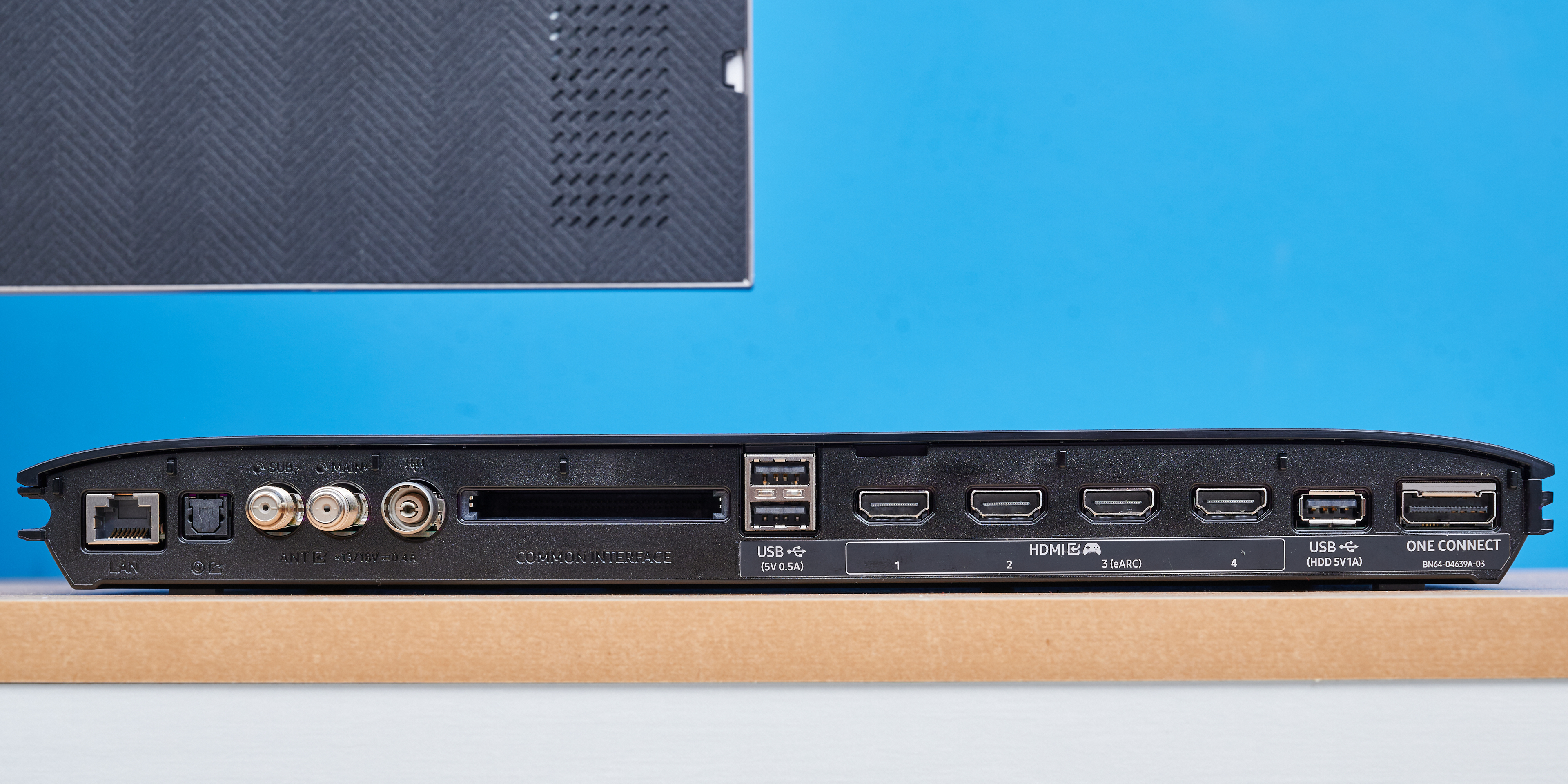

ich habe mir gestern einen Samsung QN95B gekauft und möchte den Fernseher an meiner dolby 5.1 surround Anlage anschließen (Denon al24 Processing Plus reciever). Meine Fragen sind: Kann ich das ganz einfach mit einem HDMI Kabel anschließen oder was für ein Kabel muss ich dafür verwenden und wie muss ich dass anschließen damit es funktioniert?
Zum besseren Verständnis füge ich ein Bild von der Fernseher Rückseite und eins von der Rückseite des recievers hinzu.
Es wäre sehr nett wenn mir jemand sagen könnte, wie und wo genau ich das HDMI Kabel anschließen muss.
Vielen Dank im Voraus
Mit einem modernen Receiver kommt das Hdmi Kabel beim Samsung Hdmi 3 ,mit Earc und im AV Receiver in den entsprechenden HDMI Anschluss der das auch kann, ARC oder Earc , aber befürchte das der zu alt ist und das nicht kann.
Daher mit einem Optischen Kabel verbinden, beim Samsung also zwischen Netzwerkkabel und Antenne, 2 von links und das in den Denon , ganz oben rechts , da hast 3 zur Auswahl. Und das ganze muss denn im Denon auch zugewiesen werden.

Siehe sein erstes Bild. Da steht eARC an einem der HDMI Ports.
Das ist ein TV mit dieser OneConnect Box.
Viel Spaß, die werden wohl warm und der verbaute Lüfter dann laut.

Ein HDMI-Kabel zwischen AV-Receiver und TV.
Im AV-Receiver in den einzigen HDMI-Ausgang (Monitor Out) anschließen und am TV eigentlich in einen x-beliebigen Anschluß
Da der AV-Receiver kann eArc unterstützt noch zusätzlich ein optisches Kabel vom TV (Anschluß neben der LAN-Buchse) mit der entsprechenden Buchse (oben rechts - Digital-IN: 1: TV/CBL) verbinden.

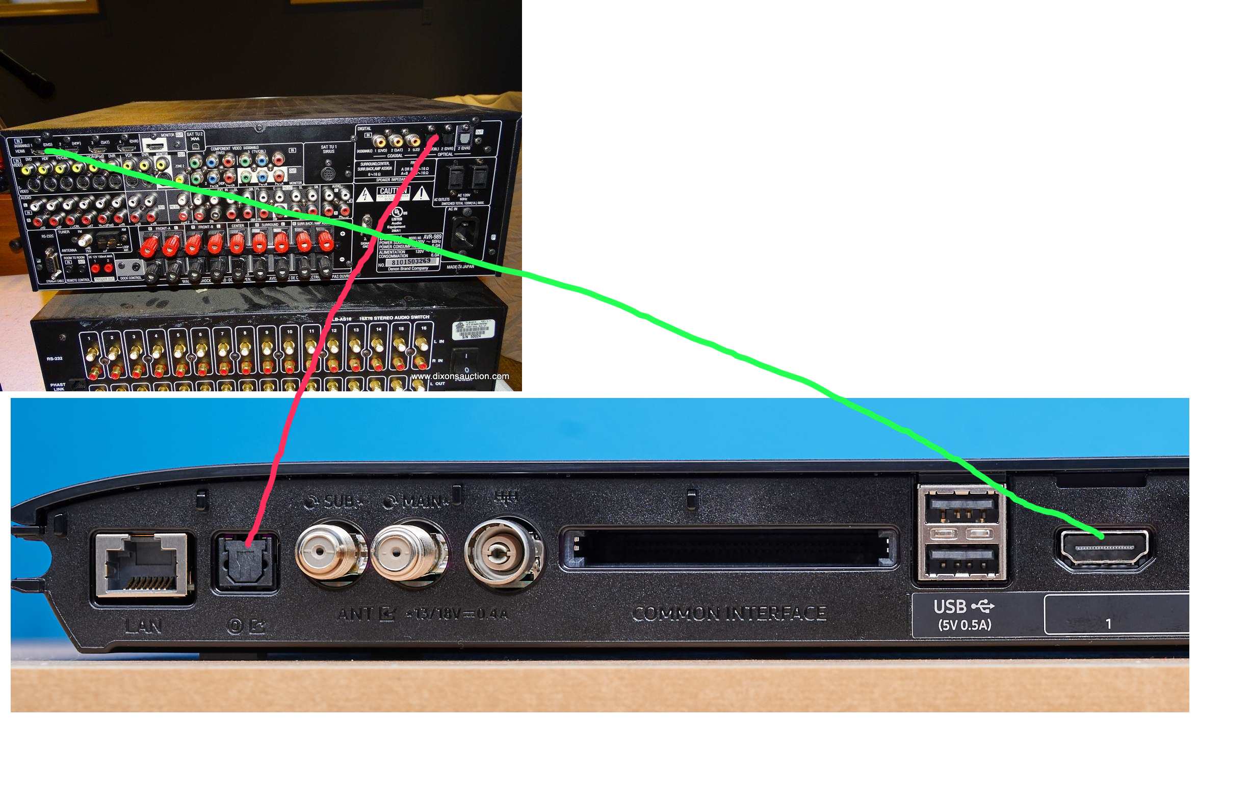

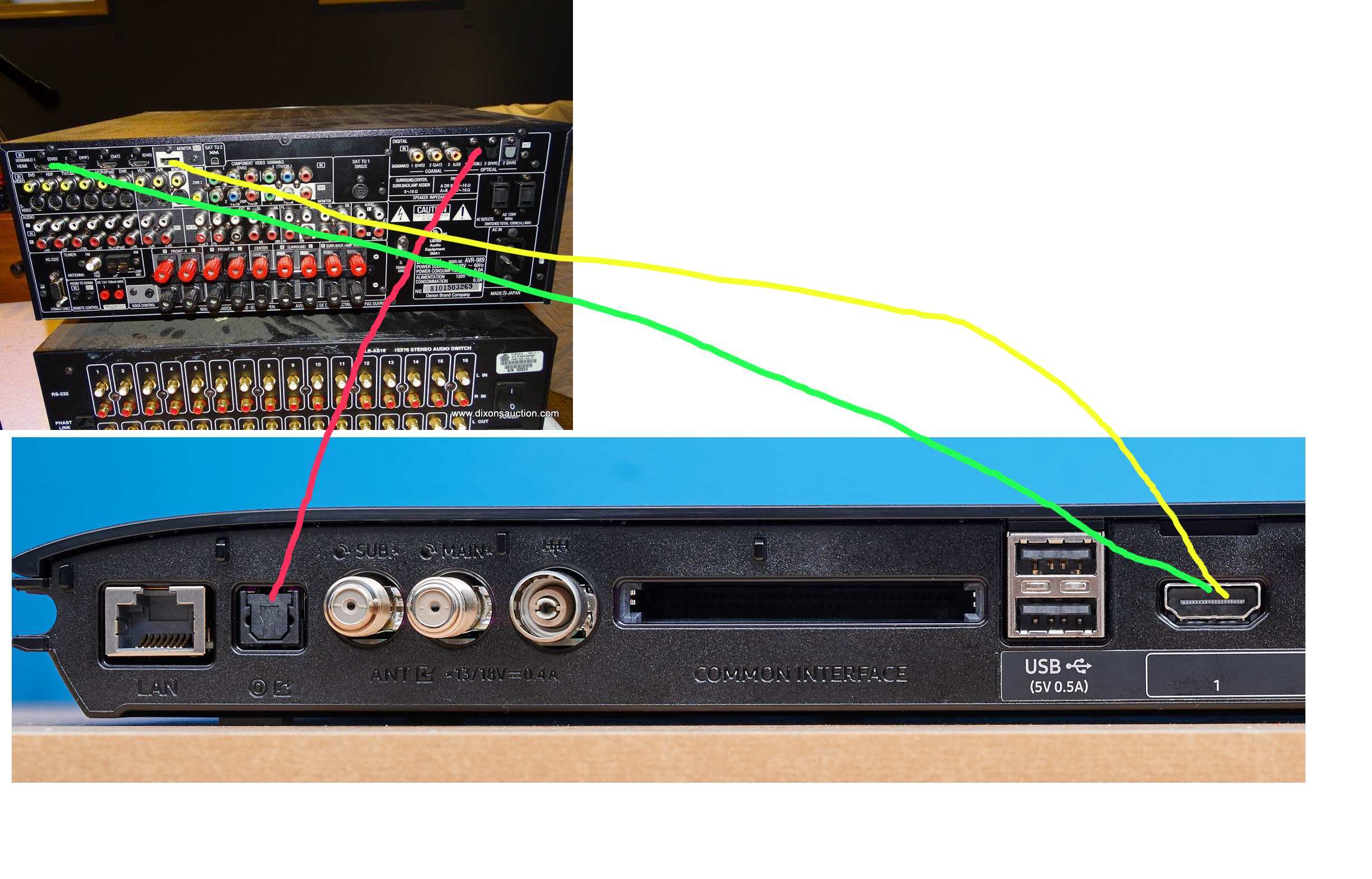

Andere Geräte würde ich am TV/OCB anschliessen, (und nur auf Bedarf auf den AVR zurückgreifen, Tonausgabe hin und herschalten zw intern/extern)
Grün/Gelb -> HDMI Kabel zB 1 auf 1, oder weglassen, je nachdem www halt angeschlossen wird und was man vor hat
ROT -> Optisches Kabel/Toslink
(egal welche)

Zwei Eingänge miteinander zu verbinden ist aber recht sinnlos. Das HDMI-Kabel zum Fernseher muss schon in den Ausgang des Receivers, falls man überhaupt einen Weiterleitung der HDMI-Signale angeschlossener Geräte wünscht. Ansonsten reicht die optische S/P-Dif-Verbindung.
