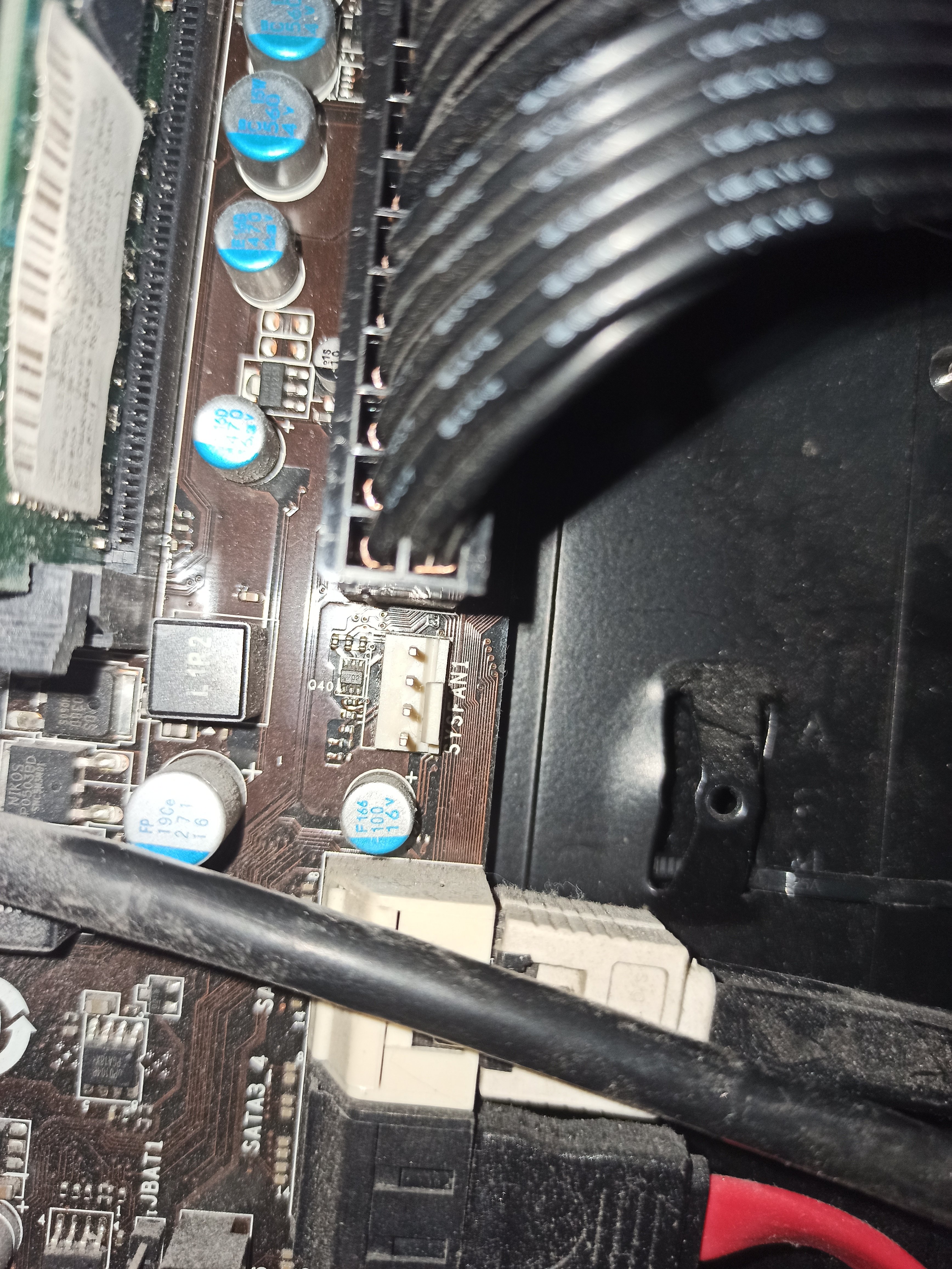

Die zwei, die 4-Pin Anschlüsse haben, habe ich über einen Y-Splitter Link zum Splitter an die Motherboard angeschlossen (die Buchsen sind hier 3-Pin), und zwar an die SYSFAN1.

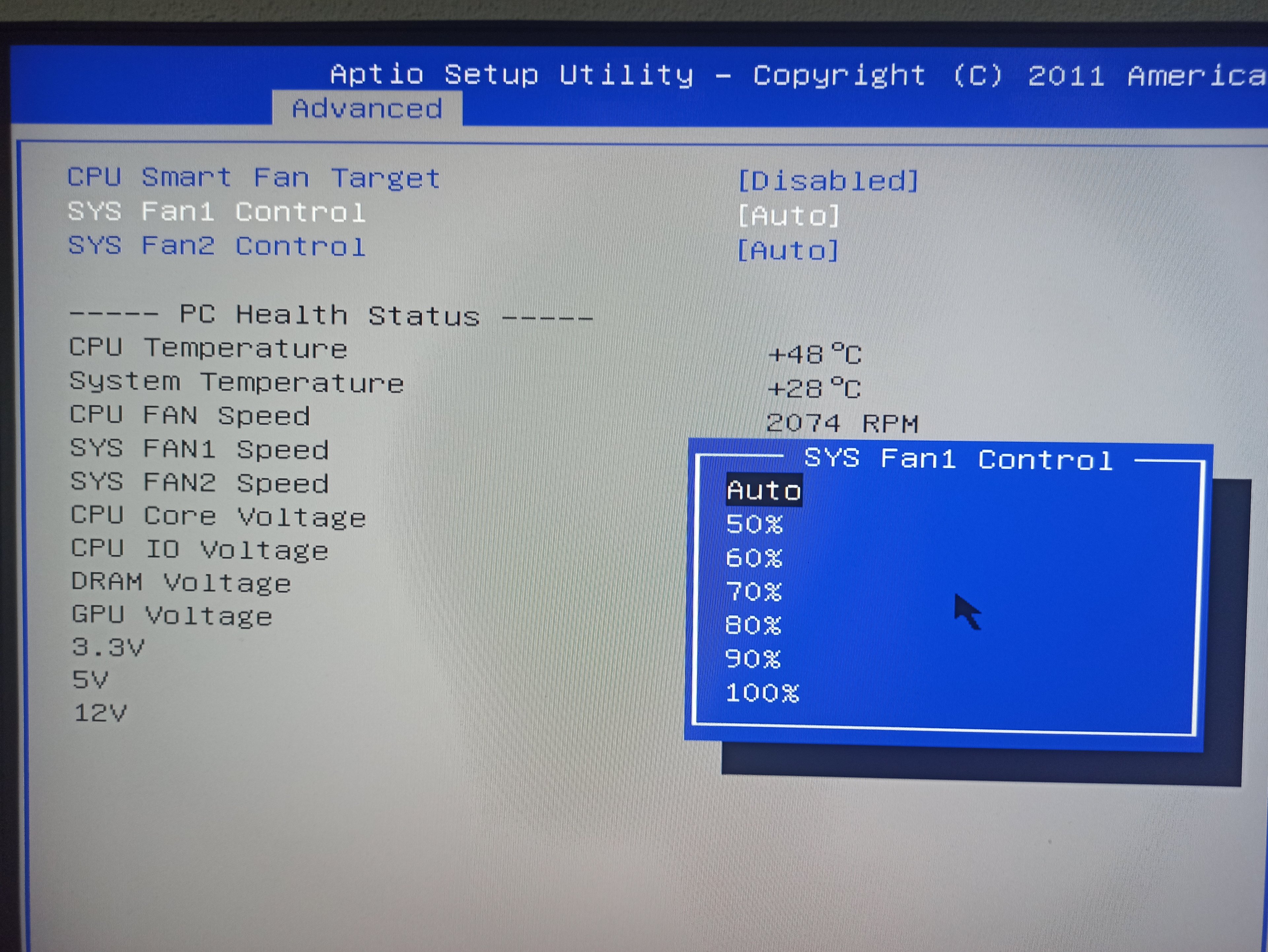

Nun, wenn ich versuche, über BIOS die RPM bzw. Spannung zu steuern, es passiert wirklich nichts. Die beiden Lüfter drehen sich mit maximaler Geschwindigkeit von Anfang an (2400 RPM).
Könnte mir jemand sagen, was ich falsch mache?
Wie kann ich meine Lüfter steuern? Ich gehe davon aus, dass es möglich sein müsste, sie ohne separate Lüftersteuerung steuern zu können.

Ich hätte aber eine Frage; Wenn das so ist, warum habe ich in BIOS die Option die Lüfter steuern zu können?
Egal was ich hier auswähle drehen sich die Lüfter mit maximalen RPM...

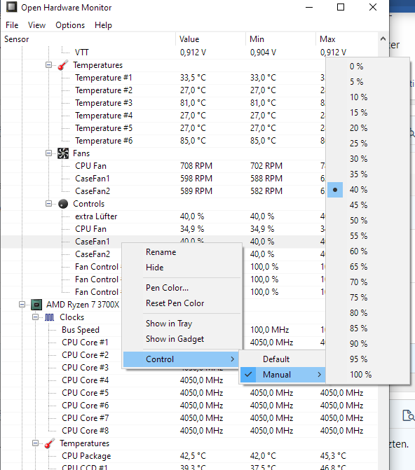

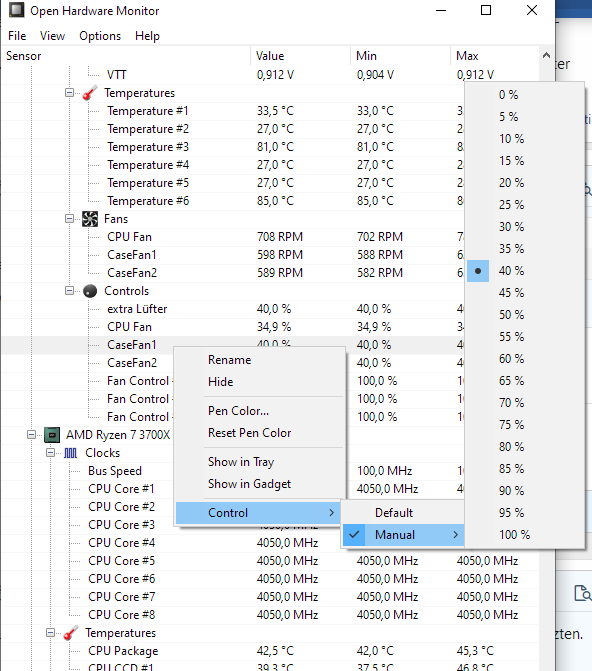

du könntest mal versuch mit https://openhardwaremonitor.org/ die Lüftergeschwindigkeit manuell zu setzten.

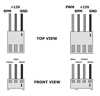

Laut meinen Recherchen auf der Herstellerseite ist es ein PWM-gesteuerter Lüfter, also 4-Pin-Anschluss. Aus deinem Link wird das nicht ersichtlich - zumindest habe ich nichts gefunden.
Ich denke du hast einen falschen Lüfter gekauft. Du solltest deinen 3-Pin-Lüfter verwenden, der über die Spannung die Drehzahl regelt. Bei 4-Pin-Lüfter (PWM) wird dies über ein Tachosignal geregelt, was dein Board bei deinen SYS-Fan-Anschlüssen laut Handbuch nicht unterstützt, sondern nur beim CPU-Lüfter.
Hier siehst du die unterschiedliche Steckerbelegung:

Danke für den Tipp, hat leider nicht funktioniert. Ich kann die Lüfter in dem Programm nicht steuern.

Wenn man deinem Link zu deinem Board folgt, kann man auf Seite EN-16 des Handbuches die Lüfteranschlüsse sehen. Dein Board hat demnach für die Gehäuselüfter 3-Pin-Anschlüsse.
Ob das mit den Adaptern geht weiß ich nicht. Ich persönlich würde mir 3-Pin-Lüfter besorgen.
Oh ja. das ist ein 4-Pin-Anschluss - definitiv.
Ich hatte anhand deines Links aus dem ersten Post zu deinem Mainboard recherchiert. Wenn man da das Handbuch runter lädt dann wird da eben ein 3-Pin-Anschluss für die System-Lüfter aufgeführt.
