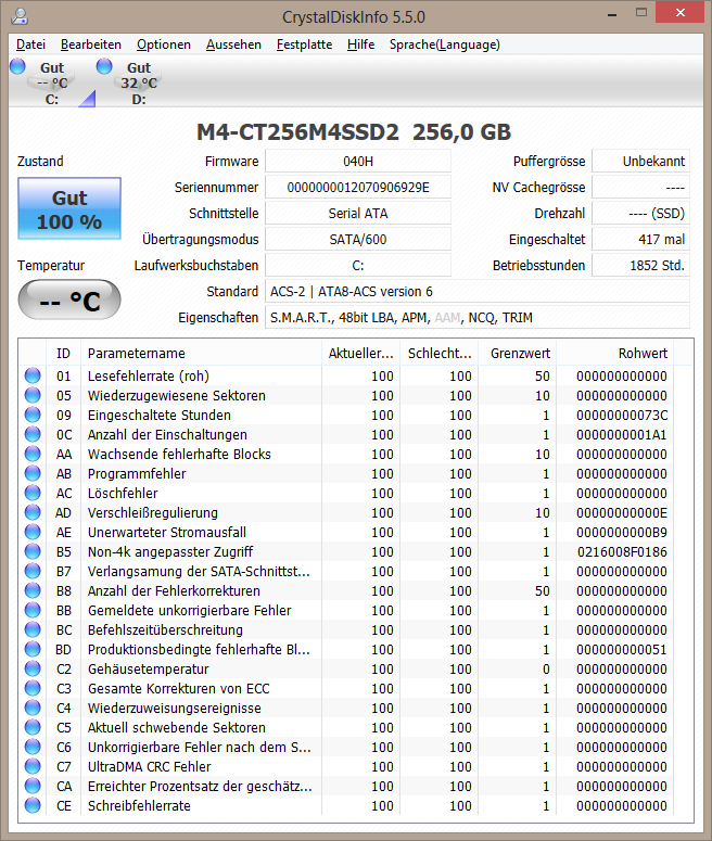

Auf das nächstliegendste ist mal wieder keiner der Vorposter gekommen: Poste bitte mal den Screen von CrystalDiskInfo, ziehe aber bitte das Fenster soweit auf, dass alle Attribute und auch die Hex-Werte bzw Rohwerte vollständig sichtbar sind.

hmmmm, das sieht ziemlich perfekt aus.
Den Tipp mit Secure Erase würde ich aber auf jeden Fall noch probieren.

Die S.M.A.R.T. Werte deiner m4 sind erstklassig, die ist sicher nicht das Problem. Aber hast Du mal mit Wichtig ist es auch mit Memtest86 das RAM getestet? Dazu muss man die iso von CD oder USB-Stick booten (man kann nicht unter Windows sinnvoll das RAM testen). Es sollten min. 6 PASS abwarten werden und es darf dabei kein einziger Fehler auftreten (also am Besten über Nacht laufen lassen). RAM-Fehler können die unmöglichsten Effekte produzieren und man sollte das RAM immer testen, wenn man etwas anderen ändert oder einen neuen Rechner zusammenstellt bzw. kauft.
