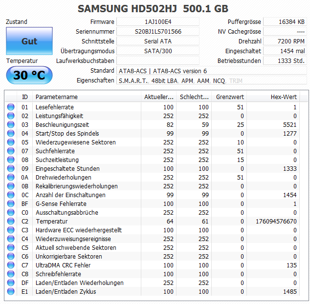

Ich habe vorher eine Windows Fehler Meldung bekommen das meine Festplatte bald kaputt geht und ich dringenst alle Daten rüberziehen soll
Bei der Platte handelt es sich um eine Samsung F3 500 Gb
sie fungiert als Datenspeicher neben meiner Vertex 2 60 Gb
So ich hab mich jetzt mal ran gemacht die Smart werte auszulesen mit dem Tool
http://hddguru.com/software/2006.01.22-HDDScan/
Das Samsung Programm funktioniert nicht (keine 64 Bit) und Hd Tune startet erst gar nicht
Dabei sind mir diese Werte rausgekommen:
(Bild)
Was soll ich jetzt machen? Neigt sie sich wirklich schon dem Ende zu?

Kabel richtig angeschlossen? Stell mal die HEX Werte auf Decimal um, besser als das jetzt umzurechnen^^

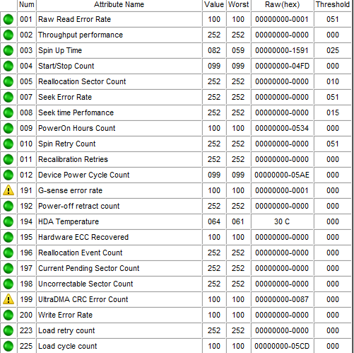

Das sind die Crystaldiskinfos
Ich glaube die Platte hat schon ne Macke wie ich sie gekauft habe

Was die Smart-Werte angeht, so sieht es aus als ob das Datenkabel nicht richtig Kontakt hat oder defekt ist. Überprüfe also den Sitz des Datenkabels oder tausche es gleich aus. Beobachte danach eine Zeit lang den "Ultra DMA CRC Error Count". Der Raw Wert sollt nicht weiter ansteigen. Die Warnung wird allerdings nicht mehr weg gehen, da es sich dabei um einen Zähler handelt, der nicht zurückgesetzt wird. Wichtig ist nur, dass keine weiteren Fehler hinzukommen.
Bei der "G-Sense Error Rate" sehe ich keinen Grund eine Warnung auszugeben.
/Edit
Bitte Crystal Disk Info mal von Hex auf Dec umstellen.
Also mein Datenkabel war Kaputt und das habe ich dann auch getauscht
Seitdem funktioniert sie eig auch tadellos
Edit: Geändert
Dann sollte die Platte in Ordnung sein. Eine regelmäßige Datensicherung ist allerdings immer zu empfehlen.

Der Artikel besagt aber das genaue Gegenteil der Kaffeesatzleserei. 36% der Platten fielen ohne verherige Warnung aus, das bedeutet, bei 2/3 der Ausfälle gab es eine Warnung.
G-Sense Error heißt, die Platte hat im Betrieb eine Erschütterung festgestellt.

Du solltest evtl. das SATA Kabel ersetzen, 135 UDMA CRC Fehler deuten auf ein Problem in der Richtung hin ;)
