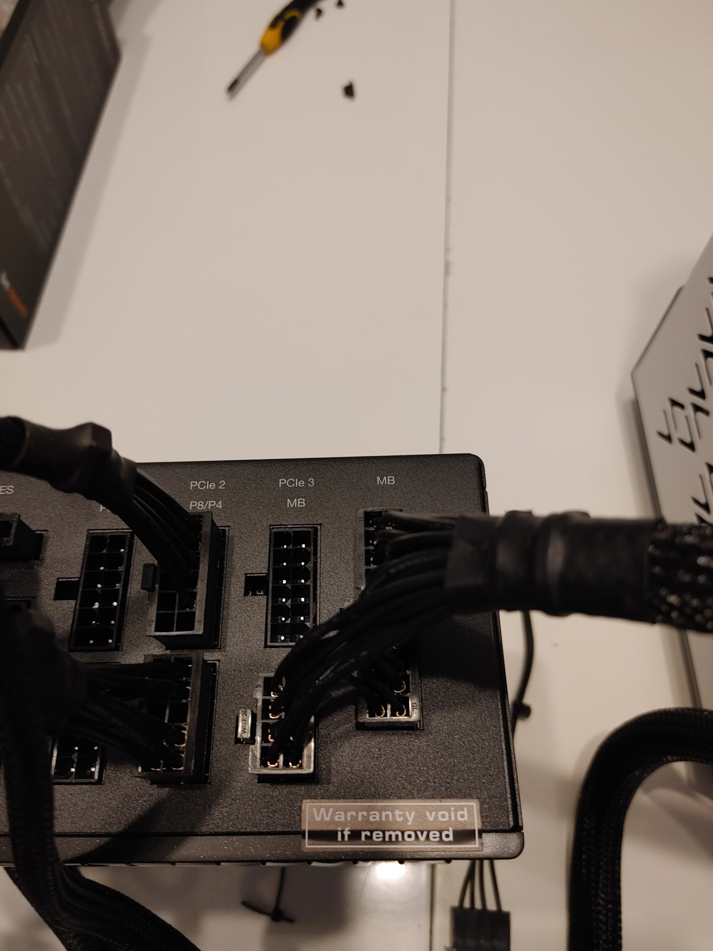

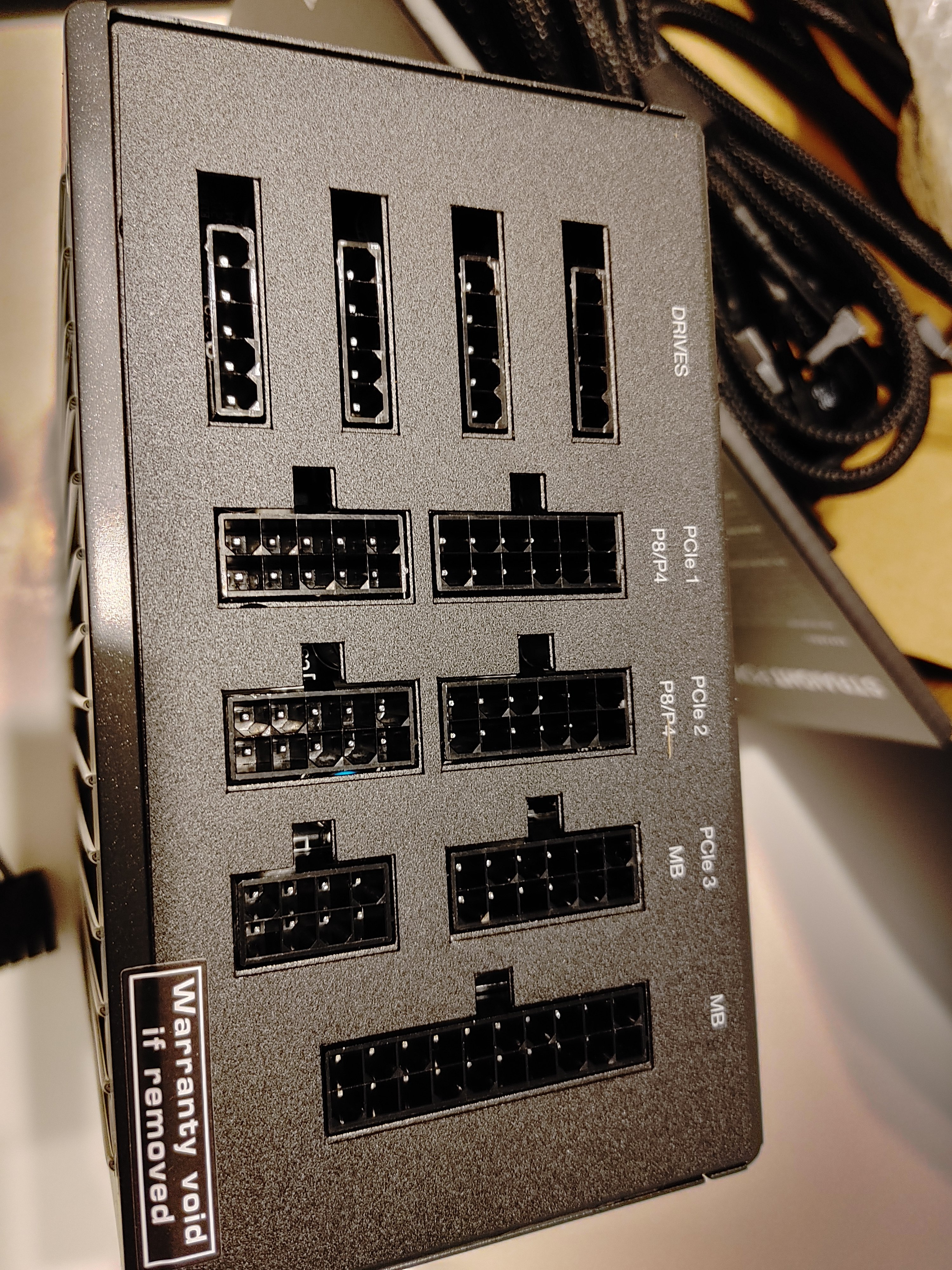

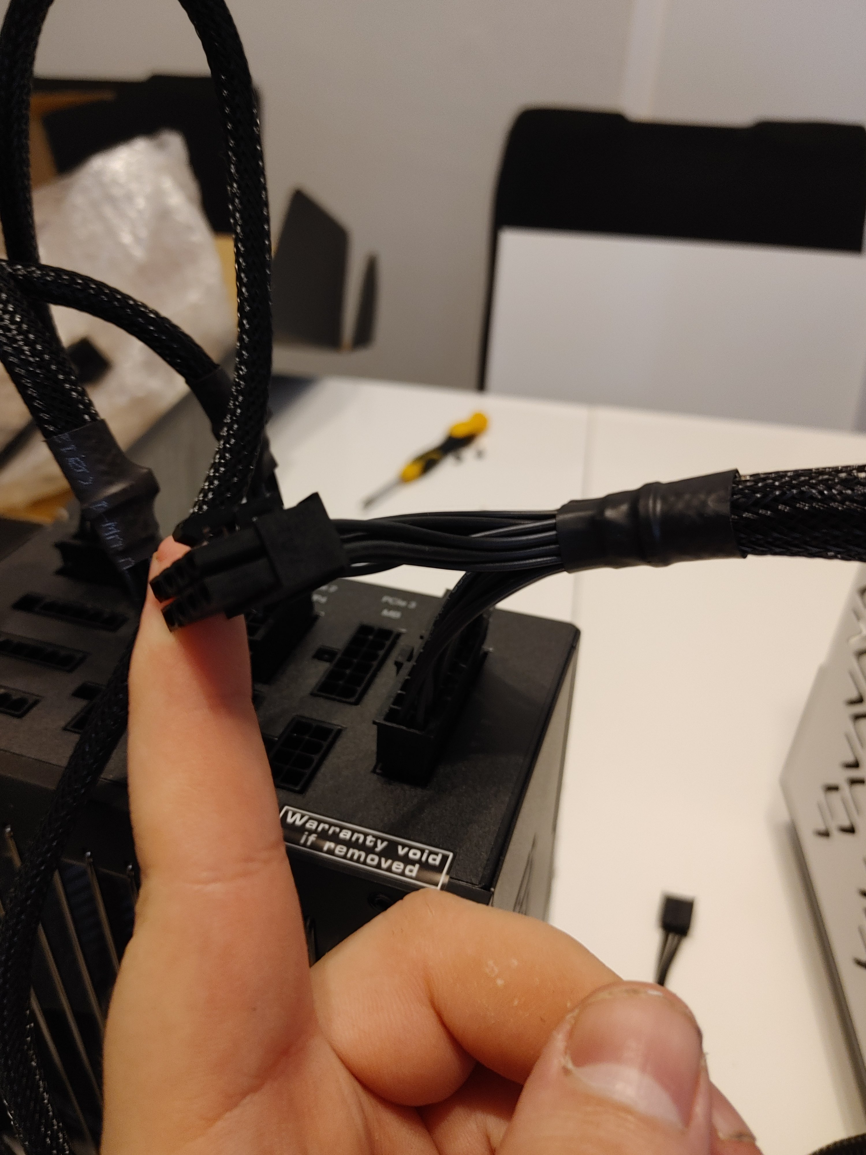

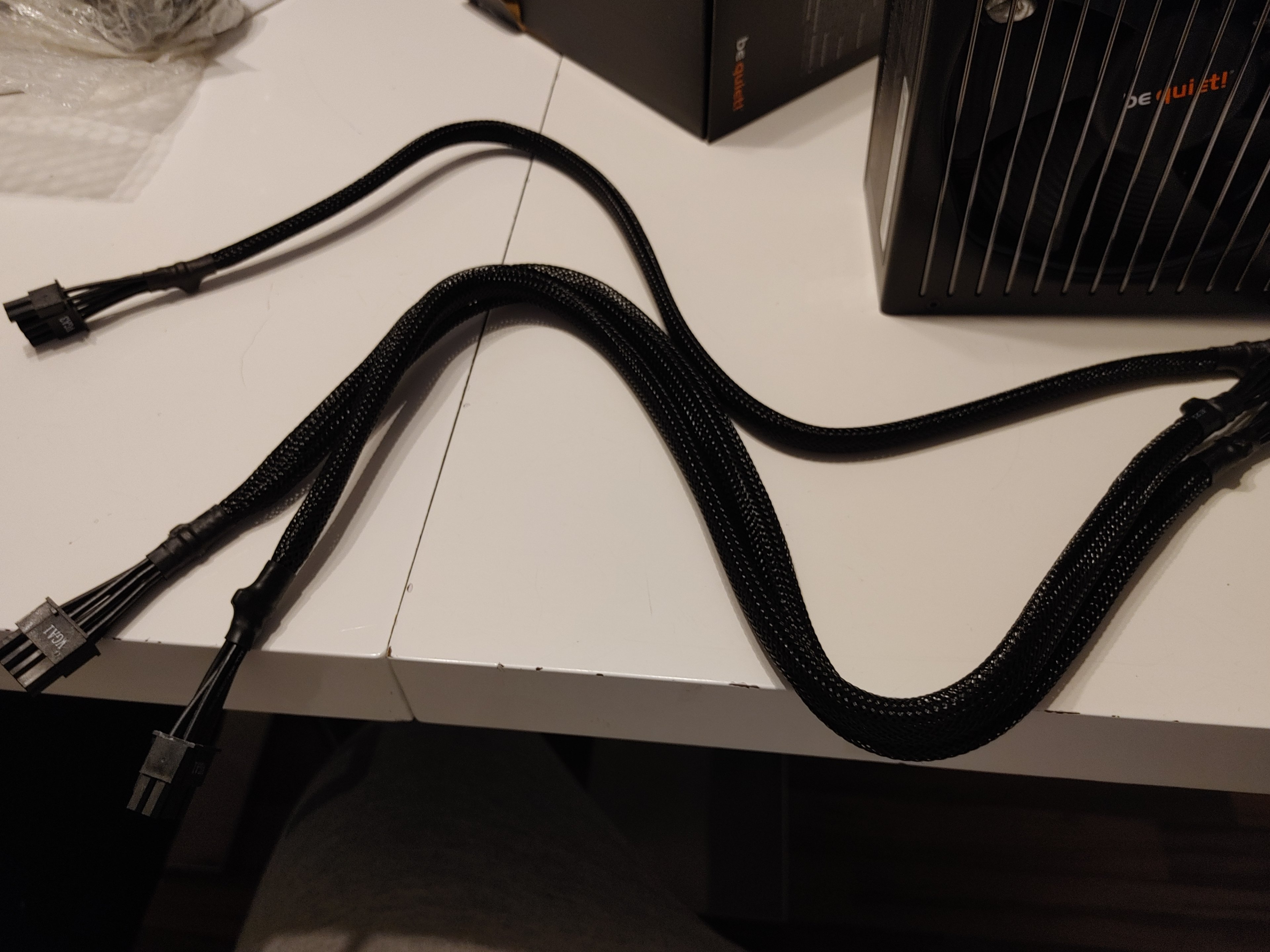

Habe für meine rtx 3070 dass oben genannte NT besorgt.
Wo sollte ich den 8 pin der GPU anklemmen?

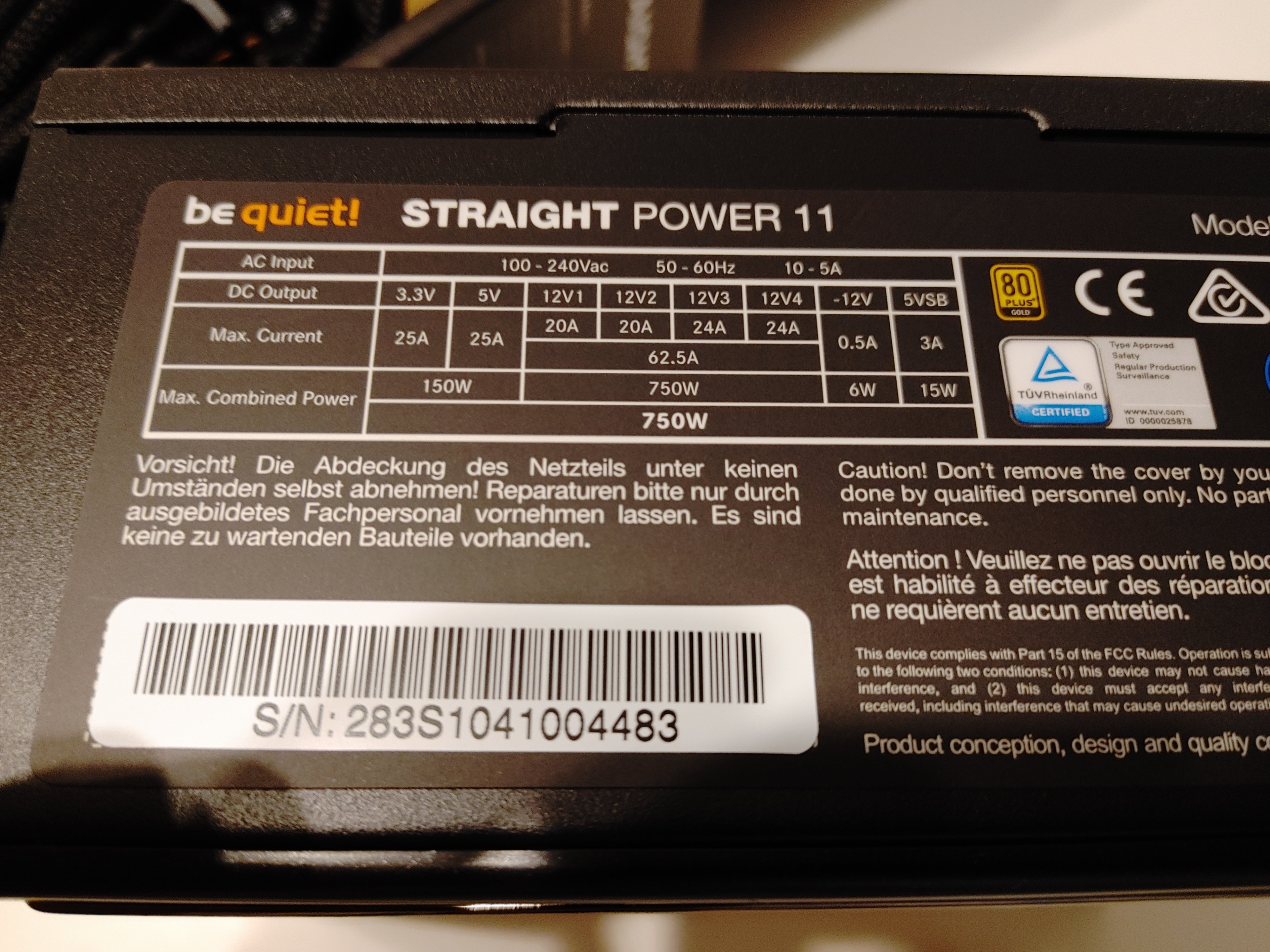

Hat ja mehrere Rails und eine scheint stärker zu sein.
Switcht der automatisch?
Wäre mega nett wenn mir das jemand sagen könnte
Steht doch ganz klar dran...
PCIe 1 oder PCIe 2
Wo steht das denn?
Auf dem NT ist v3 und v4 am stärksten.
Brauche 1 x 8 Pin nur.
Sollte ich das 1 x 8er nehmen oder das 2 x 8er kabel?
Edit.
Habe das 1 x 8 VGA in pcie1 und cpu p8 auf den pcie2 gelegt.
Richtig so?

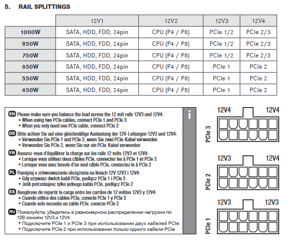

Aus dem Handbuch:
Bitte achten Sie auf eine gleichmäßige Auslastung der 12V-Leitungen 12V3 und 12V4: ■ Verwenden Sie PCIe 1 und PCIe 3, wenn Sie zwei PCIe-Kabel verwenden ■ Verwenden Sie PCIe 2, wenn Sie nur ein PCIe-Kabel verwenden
Das andere Kabel darunter die P8/P4 laufen so wieso auf der 12V2 Leitung.

Warum nimmst Du denn nicht das Handbuch und siehst dort nach? Ich verstehe nicht, weshalb man so viel Angst vor dem gedruckten Wort hat:
Reaktionen: lkullerkeks, Deathangel008, Xero261286 und 2 andere
Ich finde das im Handbuch das dabei ist nicht..
Okay gut hab nun VGA in pcie2.
Wo sollte der p8 cpu nun dran?
S. 33. Zur Not findet man sowas auch immer beim Hersteller, online.
Da, wo P8/P4 dransteht, also jeweils die Anschlüsse unterhalb der PCIe-Stecker (in Analogie zu "PCIe 3" zu "MB").

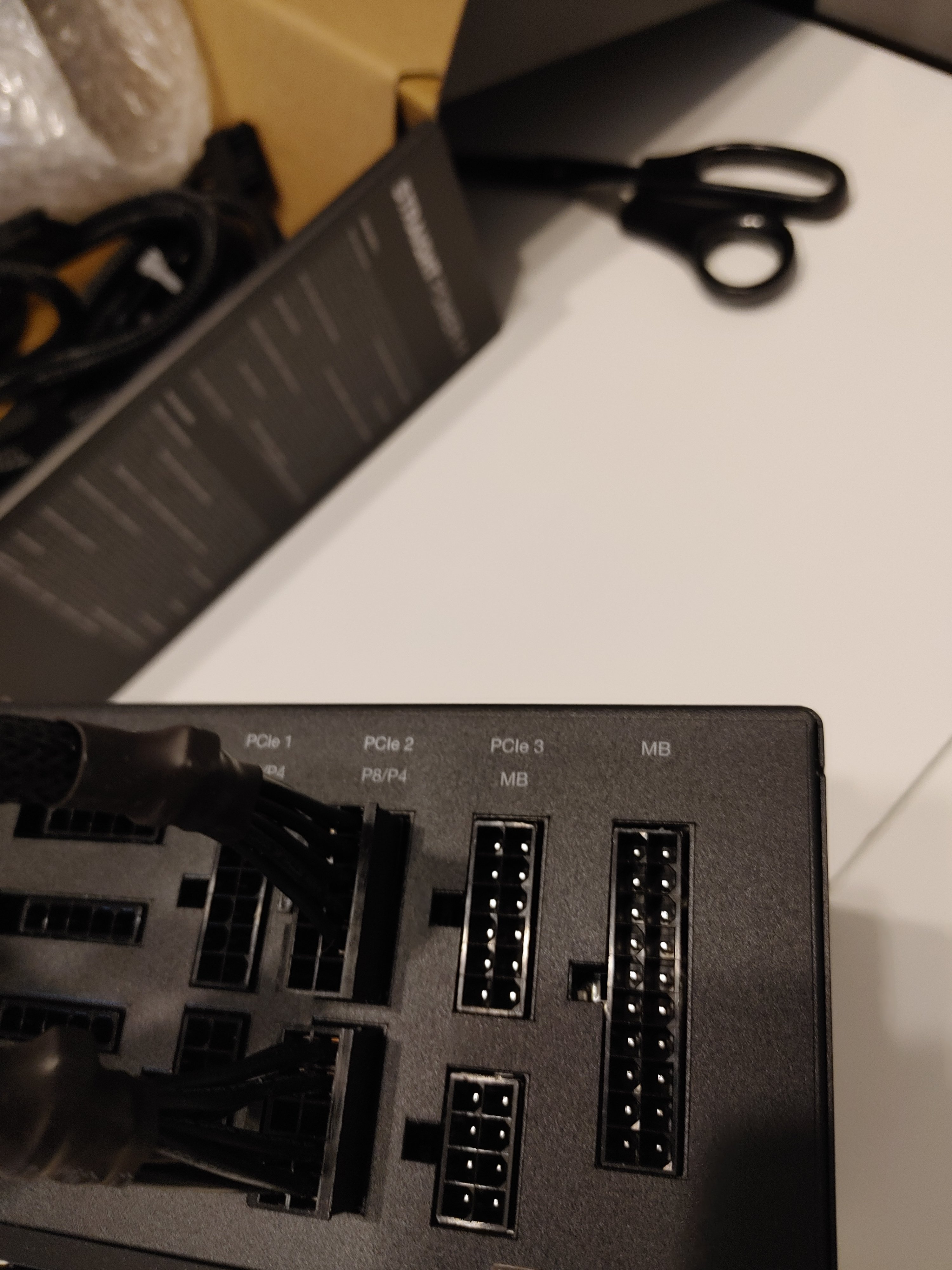

1 vga an pcie 2 da ich nur 1 kabel verwende. Soweit klar.
Aber wo kommt dann p8 dran.
An pcie 1 oder?
.wo v2 ist wird auf den Bildern nicht ersichtlich
Doch 12V2 sind alle beiden CPU P8/P4 Anschlüsse, daher egal wo der dann steckt ob unter den PCIE1 oder PCIE2.
Okay danke.
Also so passt es ?

Ja genau 12V1 ist für den MB Anschluss ohne den CPU P4/P8, die normalen Strom Stecker für Sata Laufwerke, DVD Brenner und Co...
Nach dem Schaubild auf S. 33 und hier in #6 unmissverständlich ja. 12V1 -> 24 Pin, SATA usw.

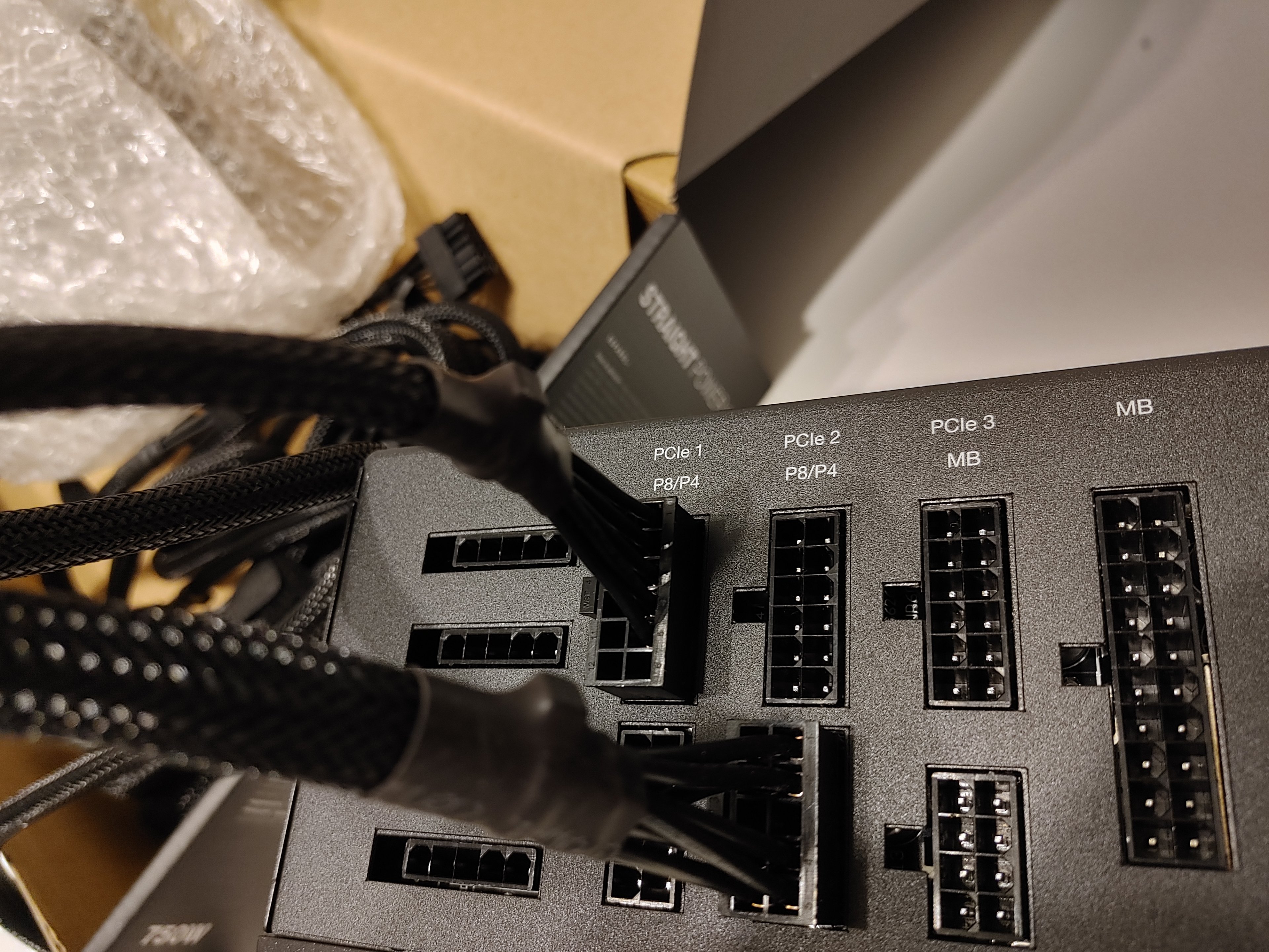

Das MB hat eine seite wo atx main connector steht.
Zum NT oder ans Board?
Sorry ich weis wird langsam peinlich xD.
Wohin mit dem8pin
Oje ...
Zur Netzteilseite hin gibt es zwei Stecker, die beide in "MB" (steht ja auch fett dran) gehören. Das sind ein 20-Pin-, und ein 8-Pin-Stecker. Ich empfehle Dir dringend, Hilfe bzw. Unterstützung durch jemanden erfahrenen vor Ort zu suchen, wenn Du so unsicher bist. Nachher kann das ein teures Lehrgeld werden.

ernst gemeinte frage: wo liegt/lag bei dem in #6 geposteten auszug aus dem handbuch das verständnisproblem?
