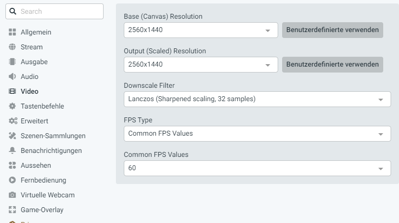

Hi,
ich bin vor kurzem auf einen 1440p Monitor umgestiegen und spiele/streame seitdem in wqhd.
Ich nutze Streamlabs OBS und habe seitdem das Problem, dass ich zwar flüssig spielen kann, aber der Stream auf
Twitch lagt. OBS habe ich (laut einigen Videos) für 1440p eingerichtet.

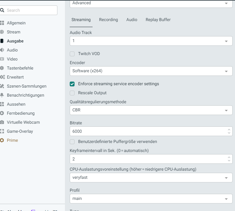

Vielleicht kann mir jemand helfen das OBS vielleicht nochmal zu überschauen bzw. hat eine andere Idee. Wenn ich über die Graka (NVEC) streame, ruckelt es sehr, über die CPU geht es einigermassen. Irgenwo hab ich da wohl was falsch eingestellt. Danke.

Einfache Lösung: Stream nicht auf 1440p. Kostet zu viel Leistung bei zu wenig Nutzen. Also die Ausgabe auf FullHD runterstellen. Warum? Wenn du streamst sitzen ja Leute im Chat, nur die wenigsten haben deinen Stream im Fullscreen, also reicht FullHD vollkommen aus. Der Rest ist abhängig von deinem Upload. Auch noch ein Tipp: benutz statt CBR mal die Variable Bitrate VBR, der nimmt sich dann immer nur so viel Upload, wie er gerade braucht.

ich habe bereits runterskaliert auf 1080 und 720. Die Ruckler bleiben. Die Leitung habe ich getestet, DL 100 und UL 30.

Deine CPU muss natürlich auch mehr arbeiten, um die größere Menge an Daten zu komprimieren. Vllt langt es einfach nicht für die Auflösung und Qualitätseinstellungen in Software. Mal mit NVENC probiert?
Bei NVENC ruckelt es wie verrückt mit Standbildern. Dabei müsste die 1080ti das locker stemmen.
Base auf 1080p
Output Resoluten auf 1080p
Sollte schon deutlich besser laufen.

Mit einer höheren Bitrate Mal gegengetestet.... Die 6000 werden ja bei fullhd @ 60 FPS von Twitch empfohlen.

Ich kann nur meine Erfahrung teilen, ich spiele auch auf 1440p und habe wie o.g. base usw auf 1080p gestellt.
Das Problem sind häufig die FPS. Hier kannst du aber recht einfach testen:
1. Beide Monitore im Treiber fest auf 60hz stellen -> Testen.
2. Monitor 2 im Treiber abschalten, Monitor 1 bleibt auf 144hz -> Testen.
3. Einstellung unverändert lassen, OBS auf Monitor 1 ziehen (und zusätzlich) minimieren.
Bei mir war das Problem weg als ich Monitor 2 gegen einen 144hz getauscht habe.

Ich würde sogar über 720p nachdenken, wenn du primär Shooter streamen willst. 6K Bitrate ist da einfach sehr wenig für 1080p nichtmal angefangen von 1440p.
Ich würde das normale OBS nehmen, als Admin ausführen, windows Spielemodus an und mit NVENC streamen.
Unabhängig ob NVENC oder x264 sollte die GPU nicht voll ausgelastet werden, sonst kann es zu Renderproblemen bei OBS kommen.
Bei welchem Schritt es hängt kann dir das normale OBS aber auch beim Statistikfenster anzeigen.

Base und Ausgabe auf 1080p solltest Du unbedingt einstellen.

Wie hast du das eingestellt? Wenn ich alles auf 1080p stelle (OBS) und aber mein Aufnahmemonitor mit 1440p läuft, hat man ja gar nicht das ganze bild im stream. Sorry wenn ich blöd frage...
Im normalen OBS rechtklick auf die Quelle, Transform und dann fit to screen bzw. einfach klicken und dann ctrl+f. Bei Streamlabs vermutlich ähnlich aber du solltest ja sowieso eig. umsteigen.
Sind Texte, Overlays und alerts dann noch leserlich wenn man Base und Output auf 1080p stellt und die Quelle von 1440p auf fit so Screen skaliert?
