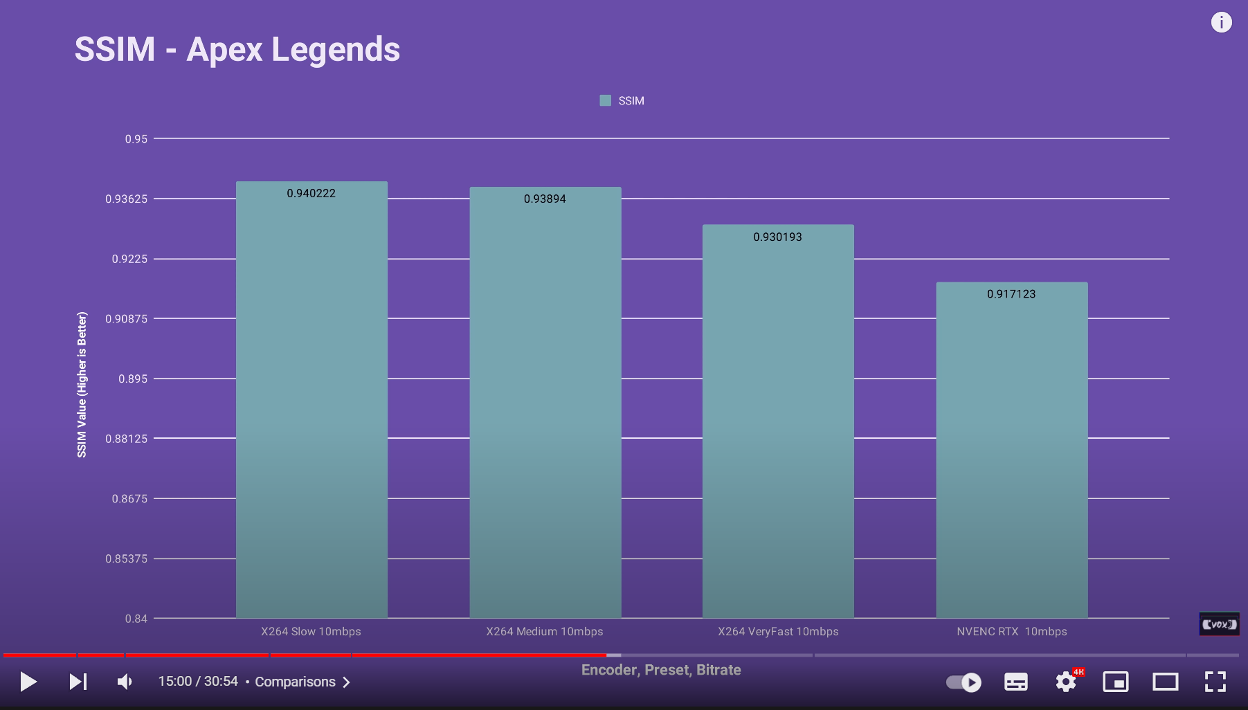

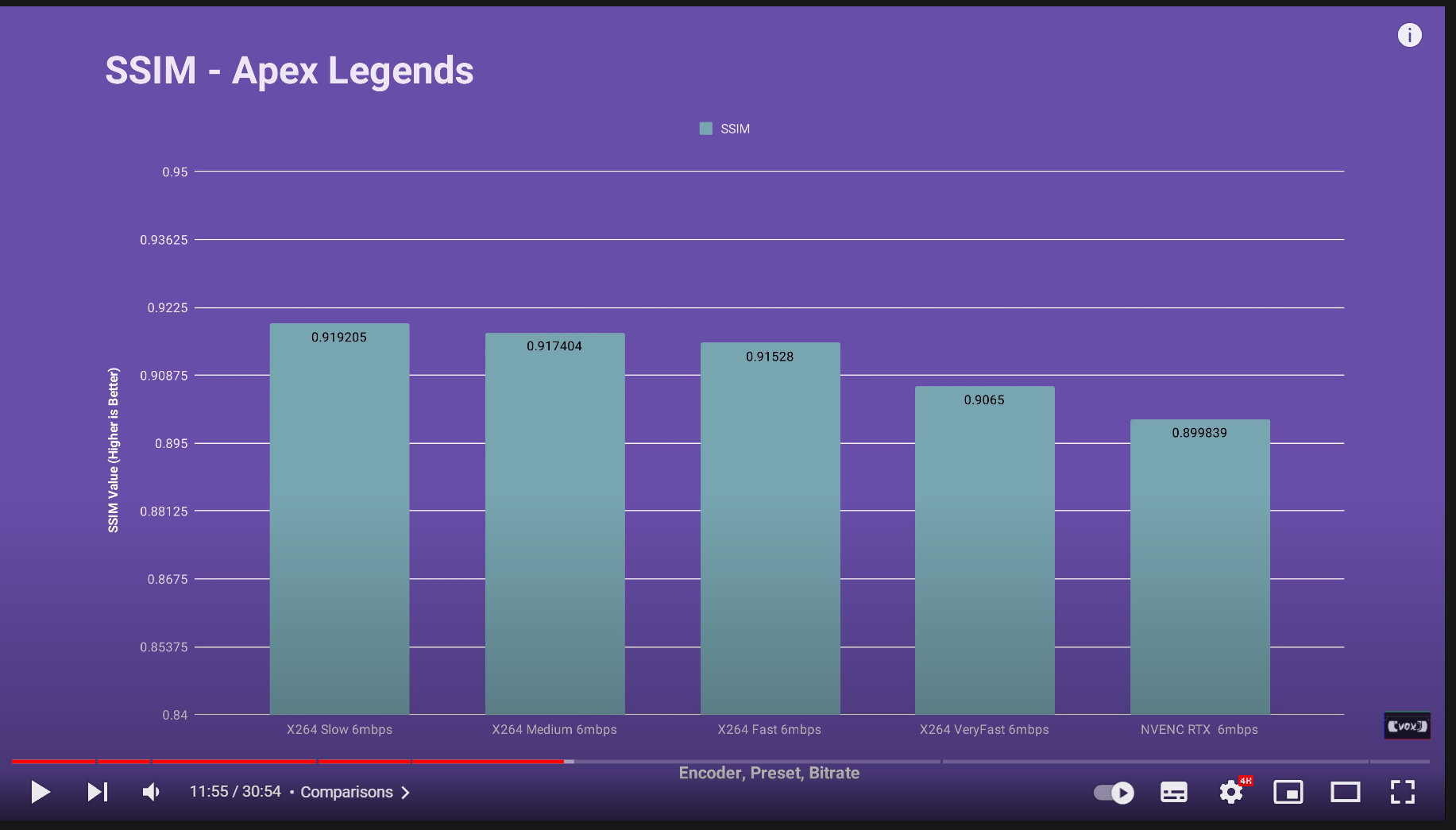

junge das video gibt mir doch recht wtf
er sagt doch nur das es im verhältniss zur cpu last nicht lohnt
deshalb ja streaming rechner oder fette cpu , dafür sind die ja da

Deine Wortwahl war deutlich, siehst oder hörst du das irgendwo? Er sagt recht deutlich dass es nichtmal immer ein ernsthafter Qualitätszuwachs ist, sondern teils lediglich ein anderer Look, ruhig das Video anschauen.
Langsamer als medium ist nichts was man sich bei einem Single Setup irgendwie antun sollte, da mag ein Spiel gut laufen und beim nächsten ruckelt dann der Encoder, effektiv gilt das sogar für Streaming PCs.

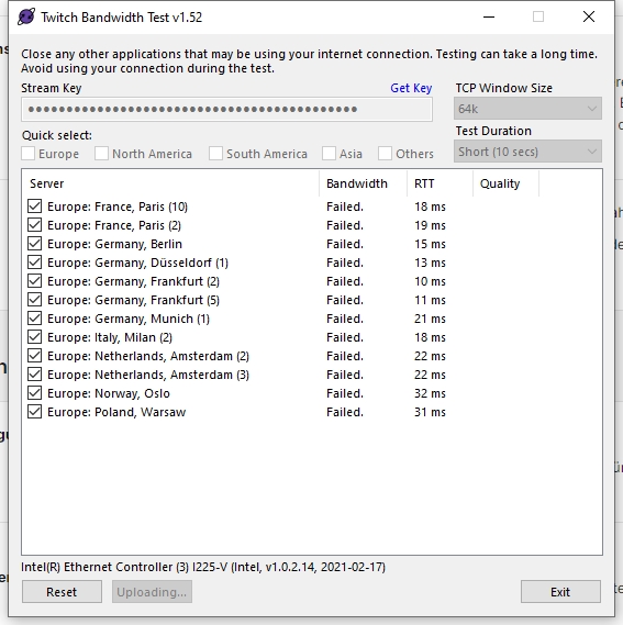

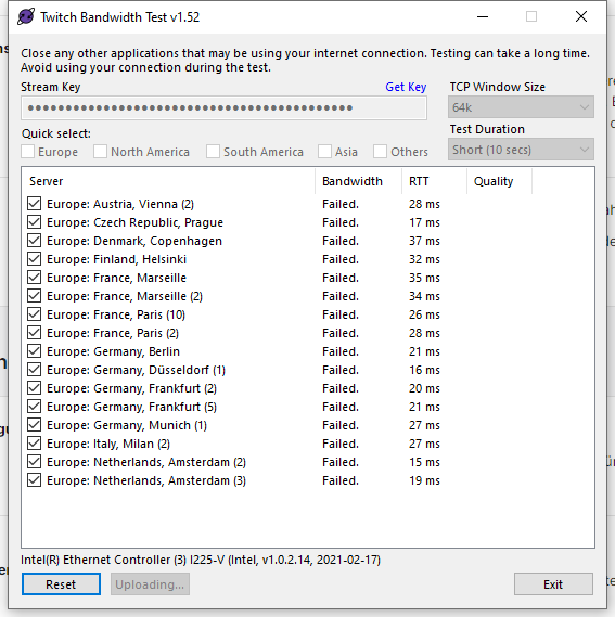

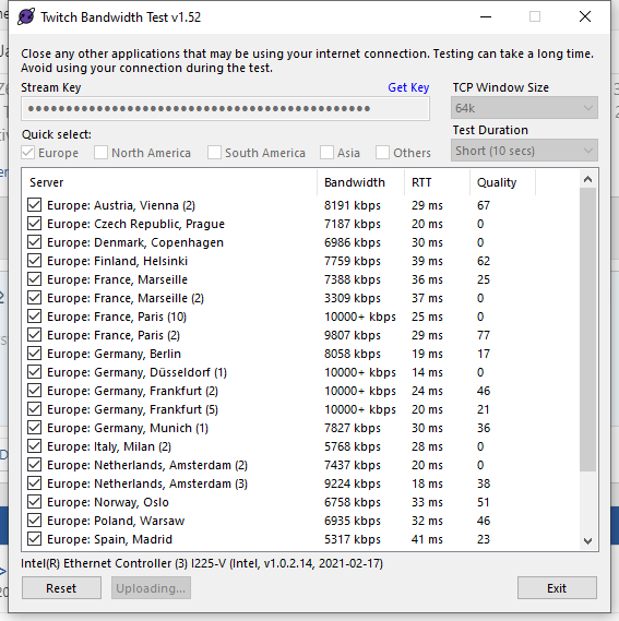

https://r1ch.net/projects/twitchtest
Bitte mal ein Screenshot davon mit deinem Server.
Vodafone ist nicht dafür bekannt immer absolut solide Leitungen zu haben, am besten mehrmals testen, insbesondere zu Stoßzeiten.

Wir haben aktuell auch noch einen 1&1 Anschluss, das Resultat ist identisch, nur der Ping ist etwas besser.
Putzigerweise ist beim internen OBS Netzwerktest 1&1 effektiv deutlich besser. Das Problem ist nur, dass 1&1 beim zocken halt wie Tier lagt, deshalb der Wechsel.
Stormfirebird schrieb:
Sicher dass der Streamkey passt? Oder warst du gerade noch am Streamen während das lief?
Edit: Ja war wohl fehlerhaft.
Paris 2 erscheint ja vermeintlich gut, effektiv bricht die Leitung dabei auch zusammen beim OBS internen Test.
