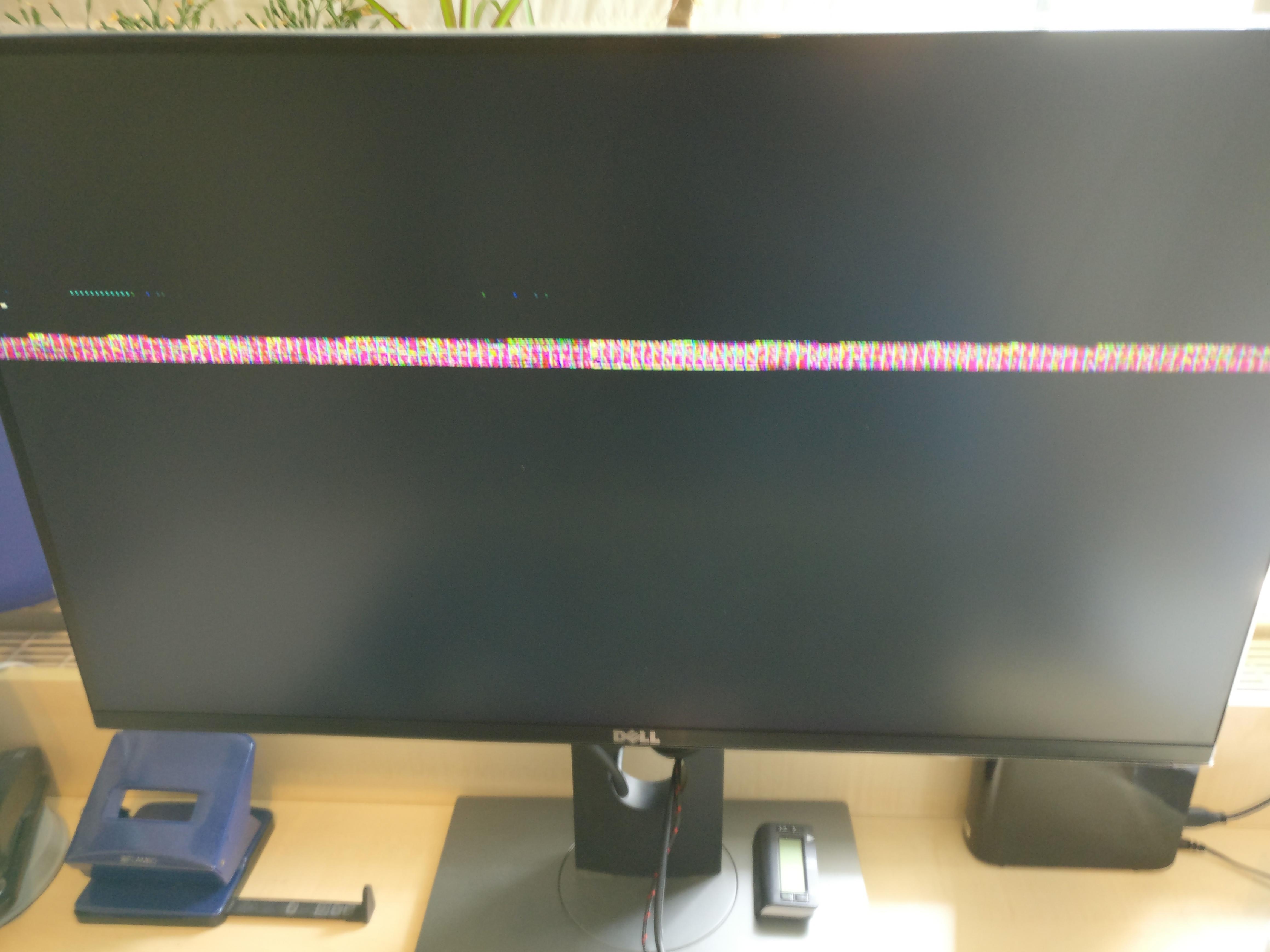

nachdem ich meinen Rechner starte erhalte ich manchmal folgendes Bild:
Der Rechner friert dann ein, nach dem Neustart bootet er aber ganz normal. Woran kann das liegen? Es handelt sich um das System aus der Signatur. Hat es was mit der Grafikkarte zu tun?

hmm ich habe leider gar keine andere Grafikkarte zur Hand :/
Gibt es noch eine andere Möglichkeit das zu prüfen? Der Fehler ist in zwei Wochen bisher vielleicht 2-3 mal aufgetreten.
Ja schaut sehr stark nach einem schleichenden Defekt in der GPU aus.
Testweg:
Karte mit Benchmark o.Ä. auslasten.

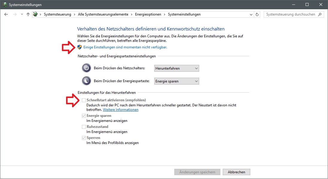

Du hast bestimmt den 381.65 Treiber von Nvidia drauf ?
der hat ein Problem mit Fast-boot von Windows Cerators-Update.
Installiere den 378.92 Treiber und das Problem ist gelöst
Oder schalte den Hydrid Start von Windows ab.Anleitung findest du bei Computerbild.de
mfg
Mit Win 10 Creators Update hatte ich diese Probleme auch und ich bin damit auch kein Einzelfall (sagt zumindest Google).
Streifen beim Booten und anschließender Blackscreen. Nach Reset normaler Start.
Abhilfe bei mir hat das Deaktivieren des Windows Schnellstarts gebracht.
Ich habe mal den Schnellstart deaktiviert und werde beobachten, ob es erneut Probleme gibt.

Hatte das gleiche Problem, einfach Schnellstart deaktivieren!!!!
