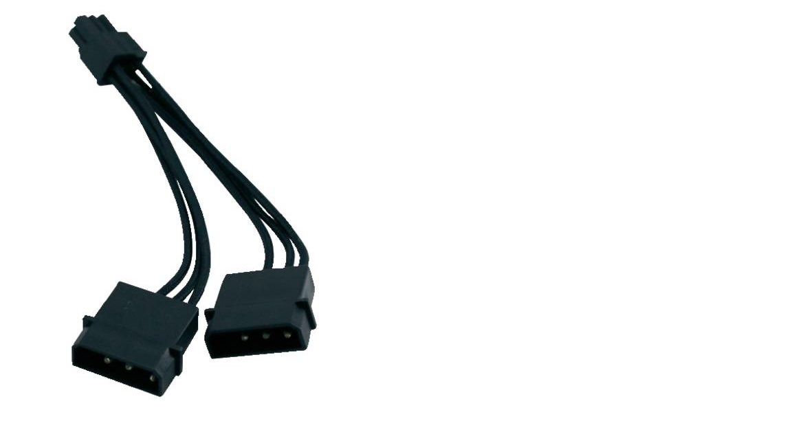

Bin mir momentan nicht sicher wie ich meine GTX780 anschließen soll.
Habe bei der Grafikkarte einen 8Pin und einen 6Pin Anschluss und meine alte GTX460 an einen 6+2 Pin angeschlossen.
Genügt der 6+2Pin am 8Pin oder muss ich noch zusätzlich den 6Pin mit dem mitgelieferten (siehe Bild) anschließen?
Würde mich über Hilfe freuen.

Die Stecker sind nicht umsonst an der Grafikkarte dran. Desweiteren ist im Handbuch beschrieben das alle Stecker die vorhanden sind auch belegt werden müssen. Nicht zu vergessen das wir das auch im Forum schon millionenfach durchgekaut haben und es mit der Sufu einfach zu finden gewesen wäre.
Danke für Deine Antwort!
Für mich ist es leider nicht 100% richtig angegeben im Handbuch steht:
## Einen 8-Pin PCI-E oder zwei verfügbare 6-Pin PCI-E sowie ein 6-PnPCI-E##
mfg
Kurt
Die EVGA GTX780 hat meines Wissens einen Adapter von 2*6-Pin auf 1*8Pin; das ist mit dem Ersten gemeint.
Dazu kommt noch ein separater 6-Pin.
wenn du schon eine gtx780 hast, dann kauf gleich ein neues passendens netzteil . die adaptersysteme taugen nix, da es wenn peaks erzeugt werden im lastbereich oftmals das netzteil oder andere hardware mit flöten geht.
