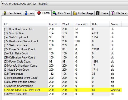

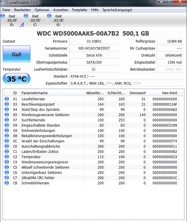

ich habe zwei screens zu dem thema angehängt. der eine aus crystal disk info. der andere aus hdtune.
wie wertet ihr das?

Alles gut.
Es sind immer noch 60 UDMA CRC Fehler, also sind keine dazugekommen, d.h. es existiert kein Kabelproblem mehr.
Auch sonst ist alles fehlerfrei.
Das die C7 Fehler nicht aktuell sind, kannst du am "Aktuellen" Wert sehen, der zeigt 200, das ist für diesen Parameter der optimale normalisierte Wert.
