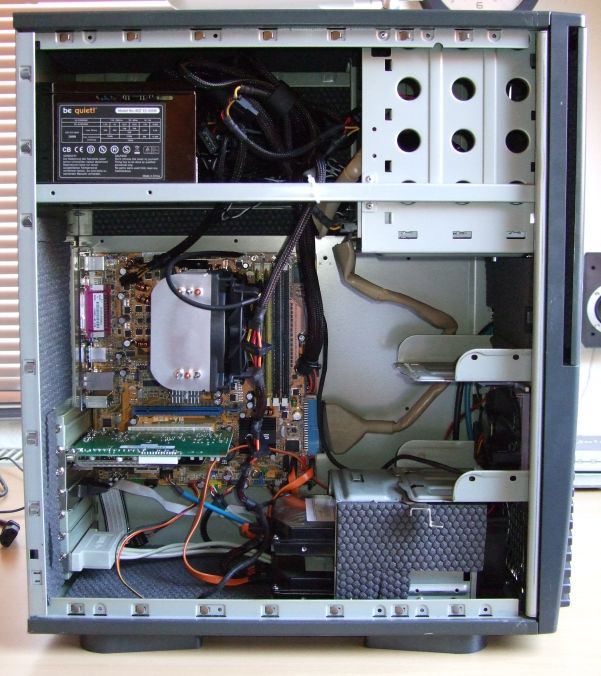

Ich habe hier das angesprochene Board mit einem Brisbane Prozessor - sehr sparsam im idle mit 55-62W.
Läuft sehr stabil und schön leise...
