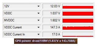

Ich habe vor kurzem auf einem Furmark und GPU-Z Screen folgendes gesehen:
Kann man einfach die Werte bei "VDDC" mal die von "VDDC Current" rechnen und erhält so den gegenwärtigen Verbrauch der Karte?
Handelt es sich dann nur um den Verbrauch des Grafikprozessors? Denn die Spannung gilt ja der GPU und der Speicher besitzt eine andere Spannung,
welche doch auch irgendwie Einfluss auf den Verbrauch der Karte haben sollte oder?
Mich würden einfach Möglichkeiten interessieren, wie man diesen Verbrauch ausrechnen könnte, ohne jetzt ein Gerät zwischen Computer und Steckdose zu hängen.
Wenn du von Annäherungen sprichst, könnte man denn nicht einen gewissen, ich nenne ihn mal, "Abweichungsradius" heranziehen?
Aufs Watt genau würde es mir persönlich ja keinesfalls ankommen, jedoch einfach eine nicht allzu grobe, aber auch nicht zu genaue, Angabe, wieviel die Karte in etwa mit diesen und jenen Einstellungen verbraucht.
Oder wäre die oben genannte Rechnung so stark vereinfacht und würde zu sehr stark abweichen?

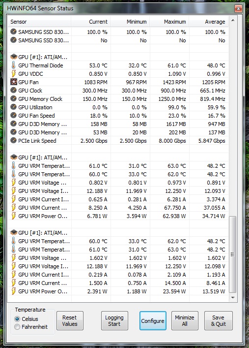

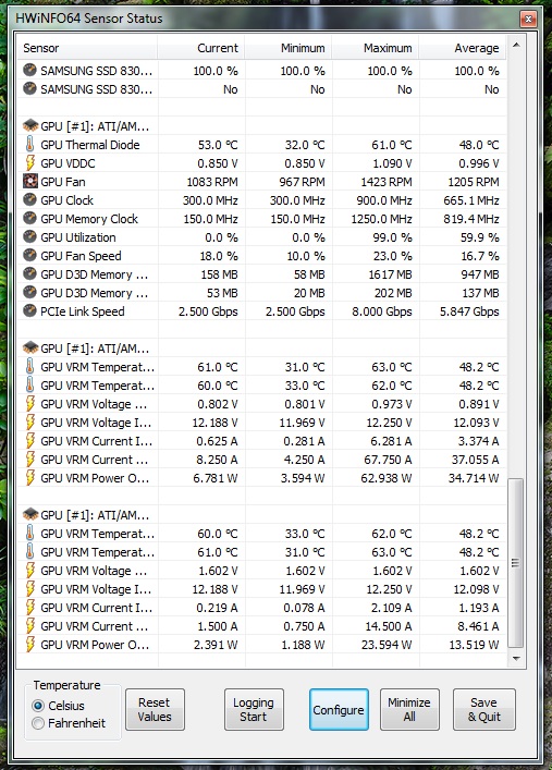

Hab ne halbe Stunde BF3 gespielt und das sind die Werte.
63W für die GPU und 23.5W für den VRam, also um die 85W Verbrauch. Hört sich etwas gering an oder nicht?
Hier rechnet er auch einfach Spannung x Ampere.
