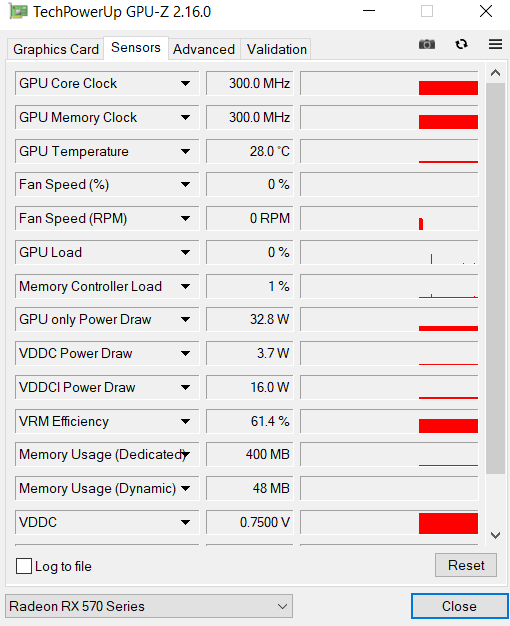

Stromverbrauch RX 570 im Idle

is zu hoch, sollte eigentlich die Hälfte sein in etwa (falls der angezeigte Wert denn überhaupt stimmt)
Gründe können vielfältig sein. Wenn mehrere Displays mit ggf. unterschiedlichen Bildwiederholraten angeschlossen sind können die verhindern, dass der niedrigste Powerstate genutzt wird z.B. (in dem Fall würd der Speicher nicht runter takten und dann ziemlich genau so die 30W verbraten die dir angezeigt werden)

nur einer...Anoubis schrieb:Wie viele Monitore sind angeschlossen?
tja, was kann ich tun?Kombra schrieb:Das erscheint mir ziemlich hoch

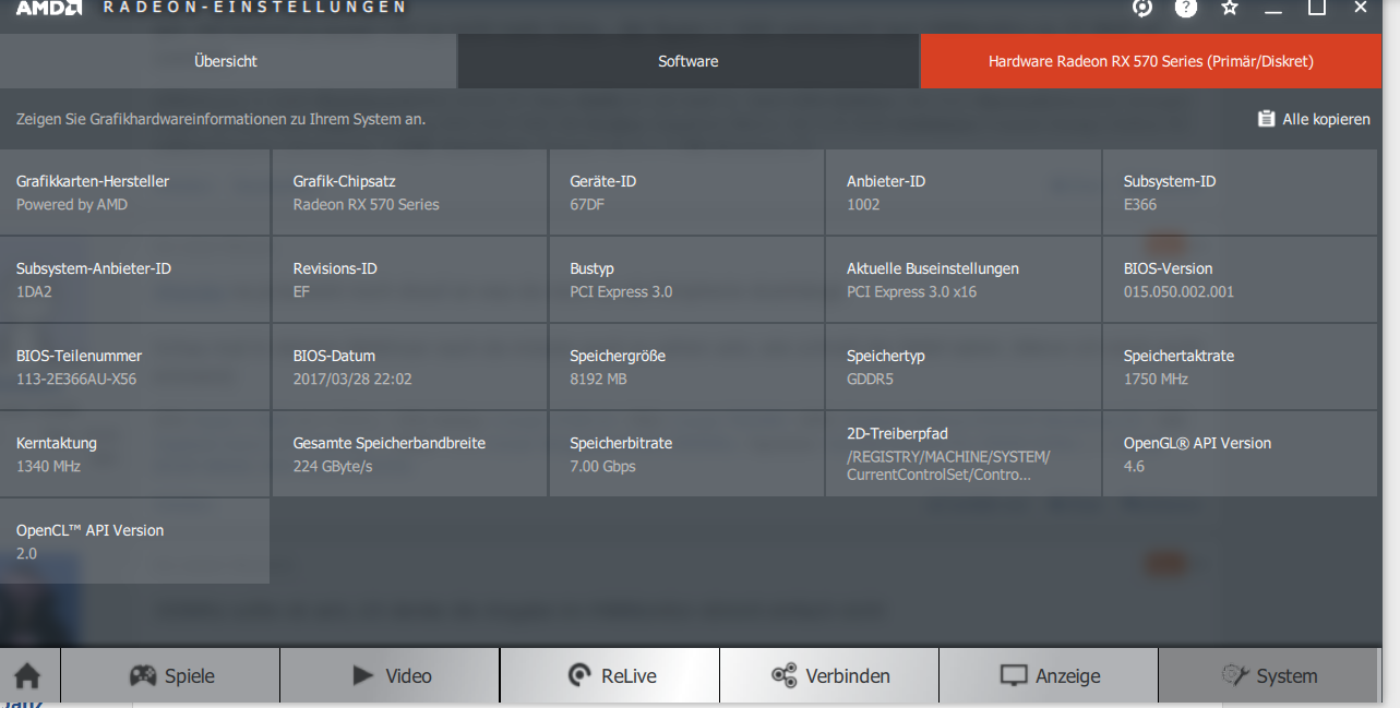

wo kann ich das tun? im HW Monitor stehen 300 MHZJanz schrieb:Schau mal nach den Taktraten vom Speicher
DVI - AnschlussJanz schrieb:Wie ist der angeschlossen?
oder stimmt die Angabe im HWMonitor einfach nicht..?

@Janz: was zeigt denn bei dir der HWMonitor für deine Graka an? Vielleicht stimmt der Wert ja wirklich nicht...
Also kann ich mal davon ausgehen, dass mit der Grafikkarte alles in Ordnung ist?
Eine Frage: Könntet ihr mal eure Werte des HWMonitors (Watt der Graka im Windows-Desktop) posten? Das würde mich beruhigen, dass alles ok ist...
habe mal den computerbase Test etwas genauer betrachtet.:
https://www.computerbase.de/artikel...istungsaufnahme-der-grafikkarte-youtube-video
dort wird die RX570 Nitro im Desktop 11 Watt und für youtube Videos 31 Watt angegeben.
Ich schliesse nun daraus das die Angabe des HWMonitors einfach nicht stimmt. Denn der Wert ändert sich nicht wenn ich ein youtube Video schaue im Vergleich zum Desktop...

Guck doch mal mit GPU-Z was deine Grafikkarte verbrauchen soll.

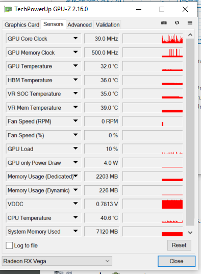

Dort sind das bei mir im Idle 6 - 7 Watt mit einer Vega56 mit 3 Monitoren, einer davon 4K.
verbaliBerlin schrieb:Guck doch mal mit GPU-Z was deine Grafikkarte verbrauchen soll.
welcher Wattwert ist denn der "richtige" ?

Ui, hast du da viele Watt -Werte stehen.
Ich finde deinen GPU Core Clock fürn Idle ein wenig hoch, oder taktet die RX 580 nicht weiter herunter?
kann das mal wer verifizieren der noch eine Hat, ich hab meine letzte Woche verkauft ^^
allerdings sehen die 28°C bei 0 RPM der Lüfter nicht unbedingt danach aus als wenn gerade 30 Watt verbraten würden....

nee das niedrigste sind die 300 mHz...verbaliBerlin schrieb:Ich finde deinen GPU Core Clock fürn Idle ein wenig hoch, oder taktet die RX 580 nicht weiter herunter?
was kann das denn sein?
ist die Anzeige einfach falsch?
hängt das evtl. mit den "Energieeinstellungen" von Windows zusammen?

oh, interessant, die Vega taktet deutlich weiter herunter.
auch der Strombedarf? Der sollte ja eigentlich niedriger sein....?moep99 schrieb:Völlig normale Werte in GPU-Z. Ist bei mir fast genau so.
poste doch mal einen Screenshot
