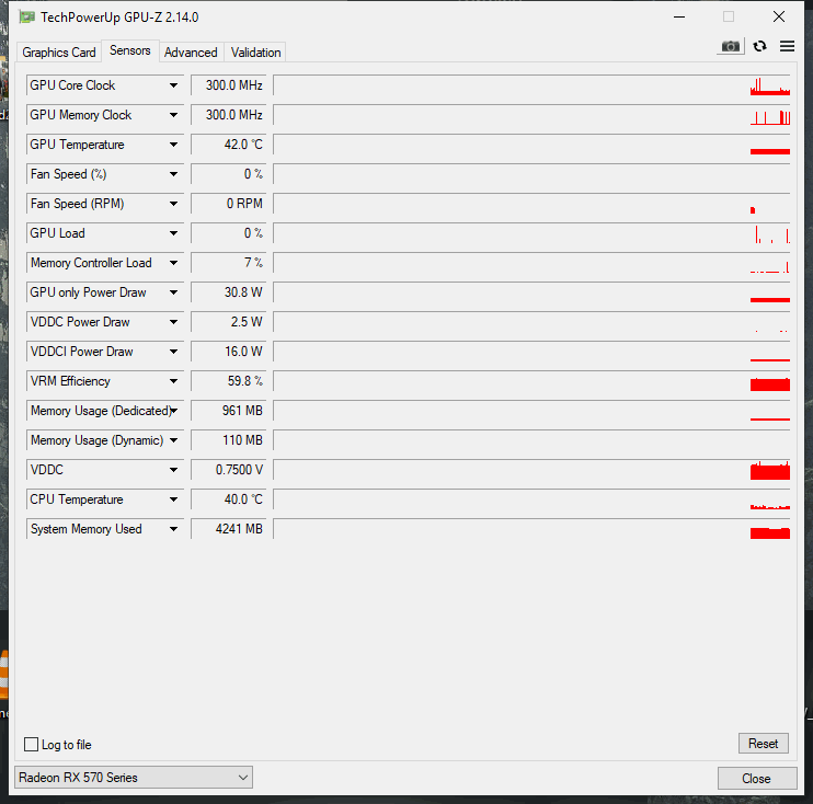

Davon ab, sind die Sensordaten zur Leistung meistens nicht wirklich genau sondern eher als Richtwert zu nehmen. Dazu habe ich letztens mal einen Vergleich gesehen, aber keinen Link mehr zur Hand.

moep99 schrieb:
sieht ja genauso aus wie bei mir :)
300 mHz niedrigster Takt und ca 30 Watt Verbrauch,
dann gehe ich einfach mal davon aus, das die Werte nicht stimmen...
anscheinend ist eine Stromverbrauchsmessung auch nur mit teuren Instrumenten möglich, und nicht mit "freeware"-Software...
Würde mich mal interessieren womit in dem computerbase-Test gemessen wurde....?!
D.h. ich kann mich auf die Werte des Tests verlassen, und davon ausgehen, dass die Werte von GPU-Z nicht stimmen, oder?
Ja im Groben schon. Verschiedene Designs der RX570 können da natürlich kleine Unterschiede haben.
Ich würde mir da aber generell nicht so viele Gedanken drüber machen.

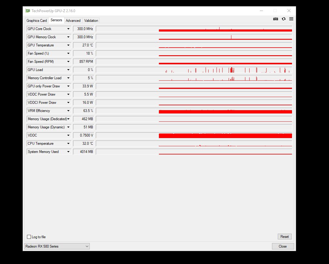

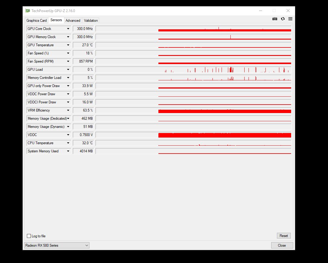

meine Sapphire RX580 Nitro braucht auch 33,9W im Idle.
wie bekommt ihr die Lüfter auf 0 RPM?

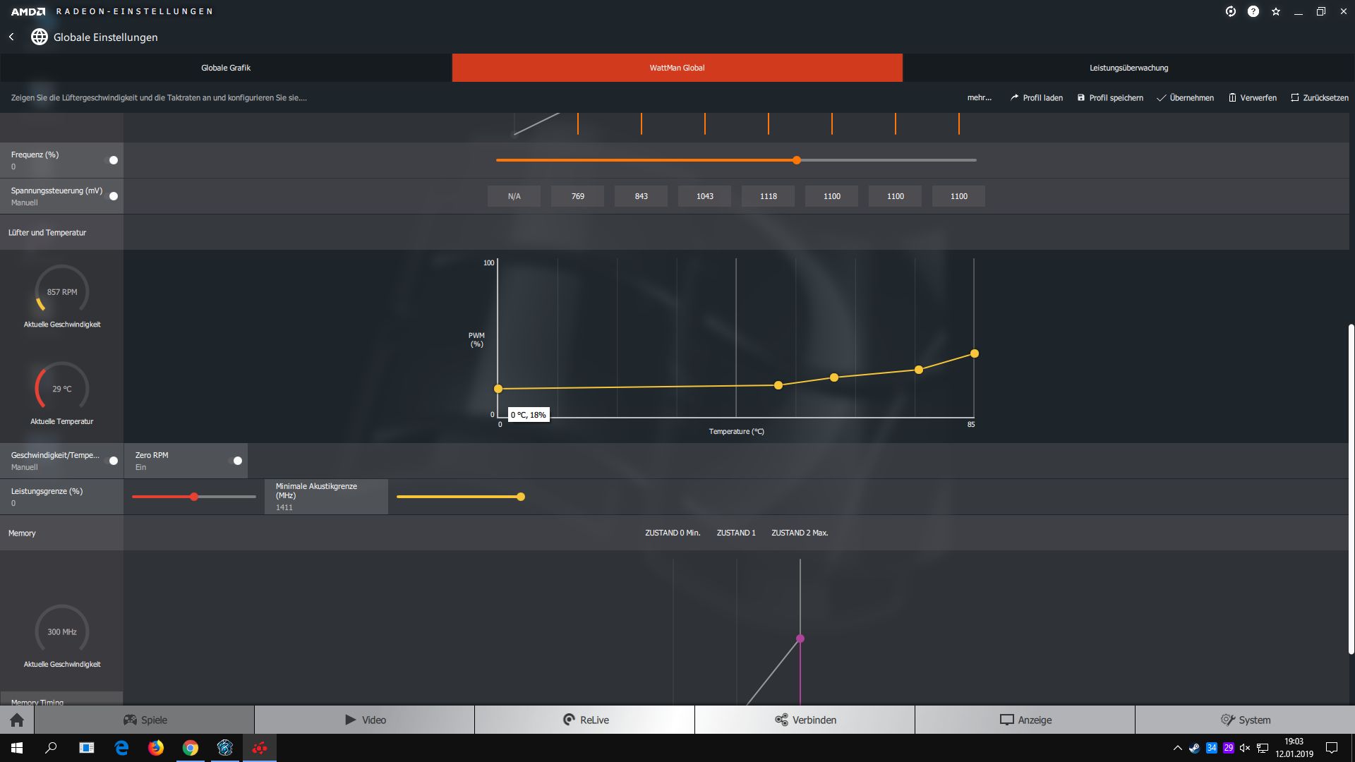

meine laufen ständig auf 18% (weiter runter gehts nicht im Wattman) obwohl "Zero RPM" eingeschaltet ist :confused_alt:
das ist strange, bei mir war das von alleine schone so...
stelle doch mal den Temperatur-Graph nach unten (auf 0) bis 50 Grad
das ist wohl dann echt ein Fehler im GPU-Z...

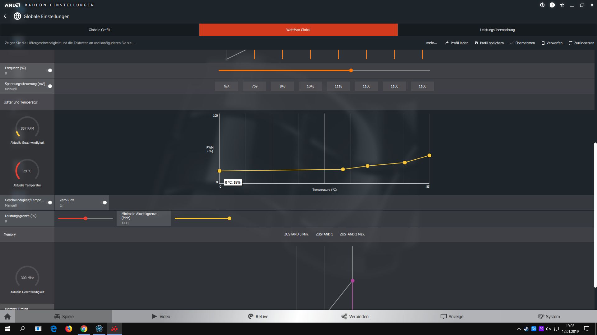

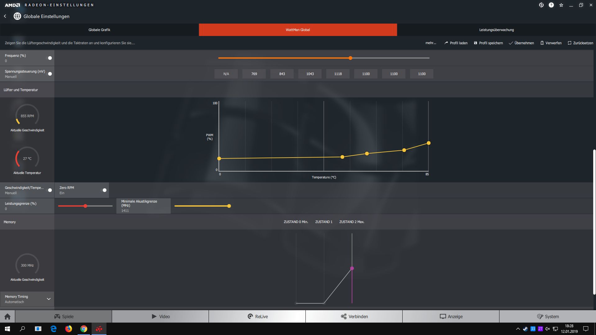

bei der gelben Lüferkurve meinst du?
da komm ich nicht weiter runter als 18% (~855 RPM), trotz aktiviertem Zero RPM :(
die meinte ich...
mmh, hast du den aktuellen Treiber installiert? Und den alten mit DDU entfernt?
Version 19.1.1 als Neuinstallation (nicht Express) installiert.
Zero RPM ging aber auch mit den v18'er Treibern nicht.
vielleicht sollte ich wirklich mit DDU alles mal richtig löschen.

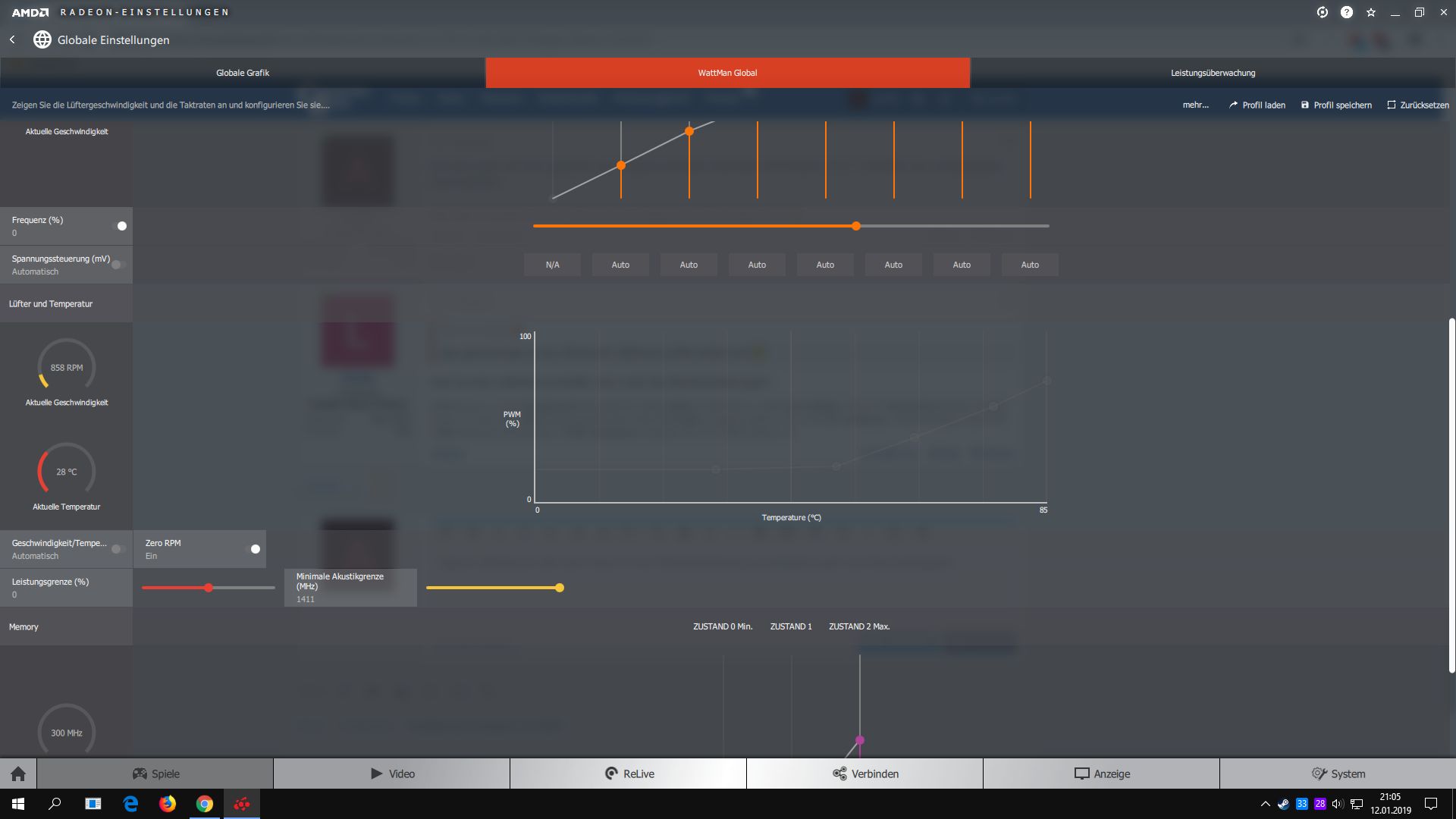

hast du eine Lüfterkurve erstellt, oder nutzt die Werkseinstellungen?
eigene Lüfterkurve.

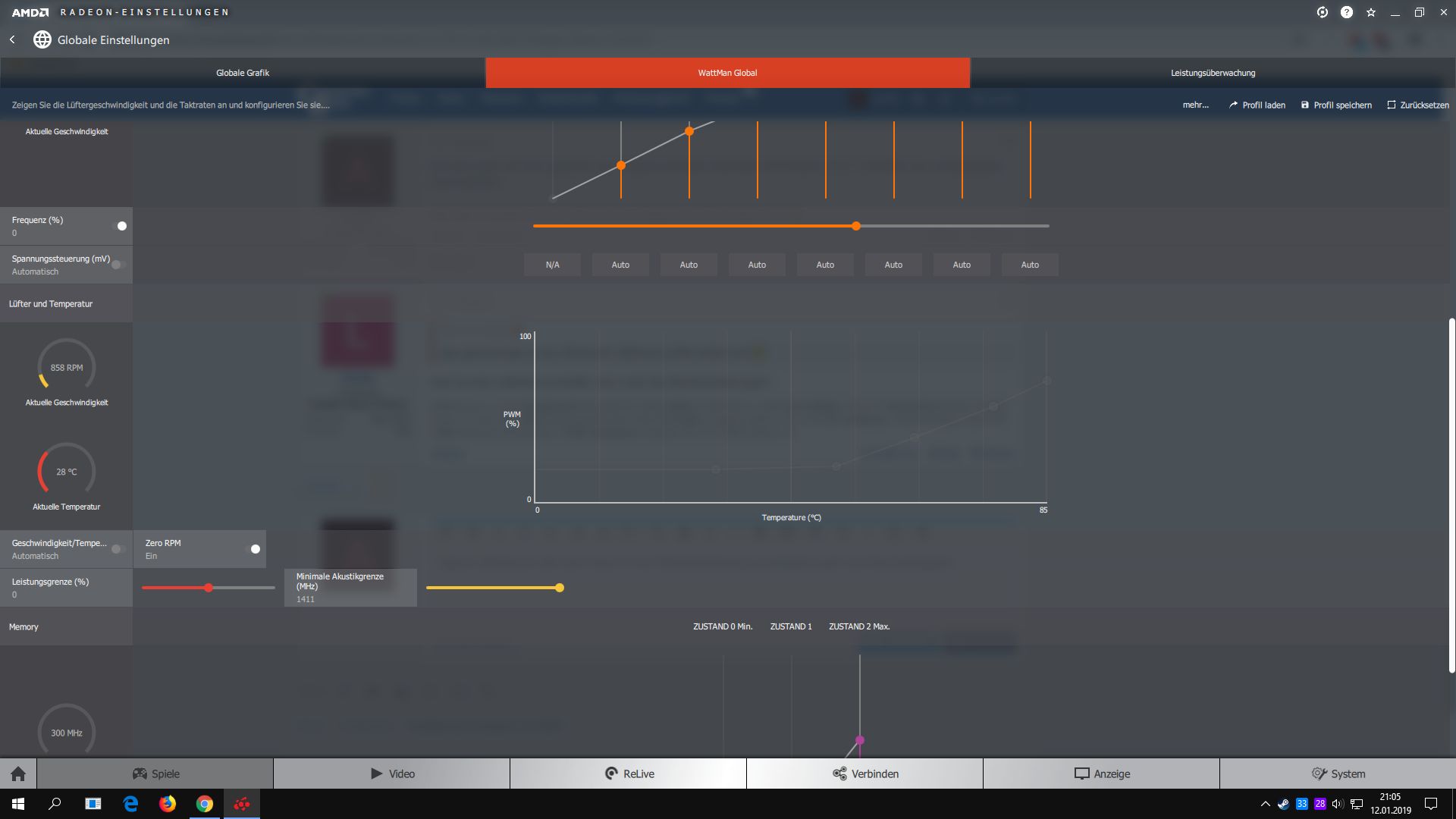

aber auch wenn ich auf Werkseinstellung (zurücksetzen) geh, und Geschwindigkeit/Temperatur auf automatisch stelle bleiben die Lüfter bei 858 RPM)
hab einfach den Wattman sein lassen, sondern die Grafikkarte auf "Default" Einstellungen laufen, da macht die Vega und vorher die RX580 0 RPM im Idle
