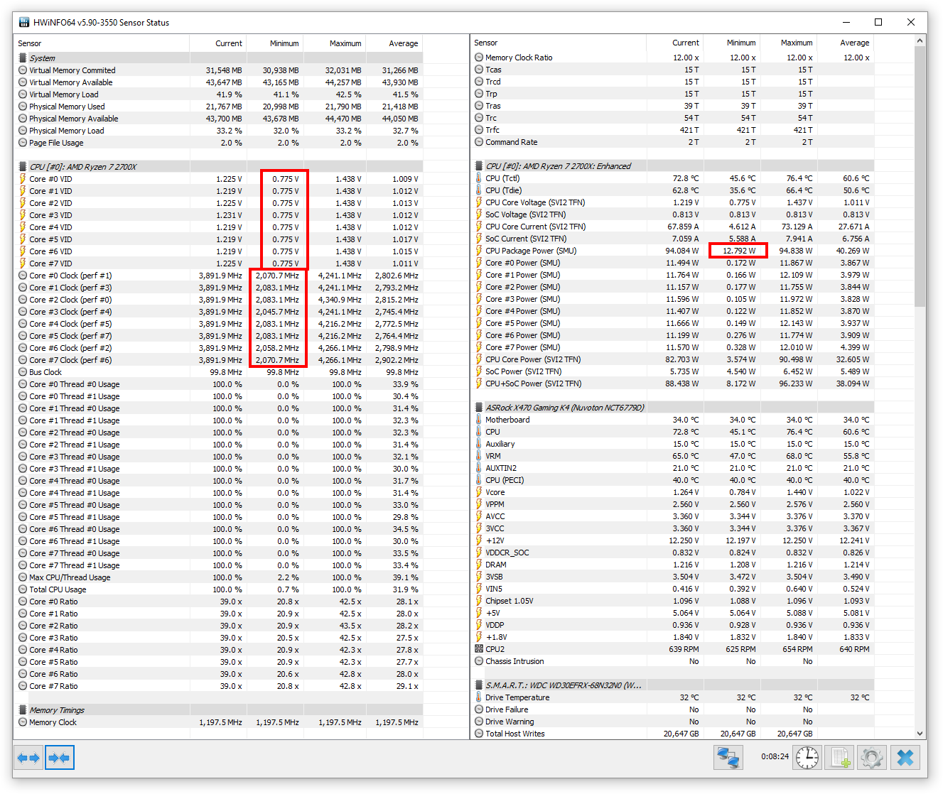

    Dein HWiNFO-Screenshot meldet knapp 14W für die Graka im Idle, der Wert ähnelt einer RX580. Da wird zwar 30W angezeigt, aber das ist Quatsch, und ich habe das in einem anderen Thread mal mit viel Recherchen auf etwa 14W einschätzen können.

Bei mir ergibt das dann im kompletten Idle 44-46W und sieht so aus:
Grob abschätzen würde ich daher deinen Rechner erstmal mit nicht mehr als 60W im Idle. Die 75W sind zu hoch.
Ich hatte ja schon geschrieben, dass mir insbesondere das Minimum von 22W Package Power in der Minimum-Spalte komisch vorkommt, und dass bei 4 von 6 Kernen nie ein niedrigerer Takt als etwa 2,8 Ghz gemessen wurde. Da ist das System nicht wirklich im Idle, auch wenn die Thread-Usage was anderes sagt.
Knapp 13W statt knapp 23W Package Power in HWiNFO. Zu den 10W Differenz kommt dann noch etwas Differenz beim VRM und der Wirkungsgrad des Netzteils und man ist bei 12-14W Unterschied. Das wäre bei um die 60W grob die Differenz zu den 75W. Irgendwas verhindert den Idle. Ich hab nur keine Ahnung, was.
