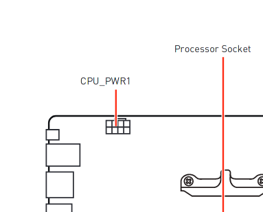

Gem. Anleitung des Mainboard, ist das (wie wahrscheinlich immer) ein 8-poliger-Stecker.
https://download.msi.com/archive/mnu_exe/mb/M7C56v2.1-EURO.pdf
In der unteren Reihe sind die äußeren Pins viereckig und in der oberen Reihe die inneren Pins. Die restlichen haben eine sechseckige Form.
Also:
6 - 4 - 4 - 6
4 - 6 - 6 - 4

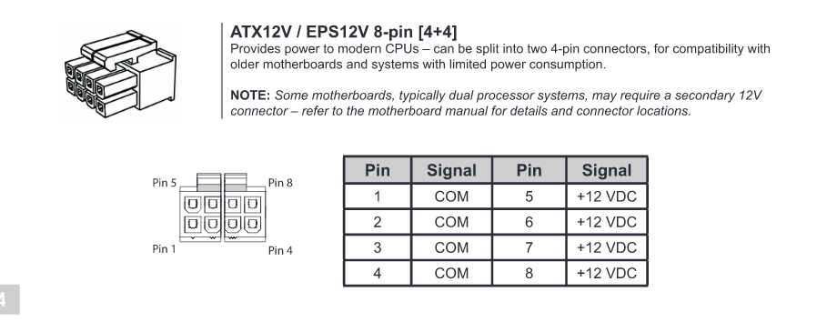

Mein Netzteil hat ein Kabel für die CPU-Stromversorgung. Auf der einen Seite 8-Pole und auf der anderen Seite 2*4-Pole.
https://www.fractal-design.com/wp-content/uploads/2019/06/IonP-manual.pdf
Die Anzahl Ecken der Pins auf der 8-poligen Seite:
6 - 6 - 4 - 4
4 - 6 - 6 - 6
Die Anzahl Ecken der Pins auf der 2*4-poligen Seite:
6 - 4 - 6 - 6
4 - 6 - 6 - 6
In der Anleitung für die 2*4-poligen Seite:
6 - 4 - 4 - 4
4 - 6 - 6 - 6
Außerdem sind die "Klemmen" auf beiden Seiten in der Mitte der Stecker angebracht. In der Anleitung des Mainboards ist die Klemme leicht versetzt.
Die Anleitungen drölf mal durchgelesen und im Internet noch Lösungen gesucht.
Der sechseckige Pin wird wahrscheinlich in die viereckige Führung passen. Allerdings bin ich mir nicht sicher, "ob sich das so gehört".

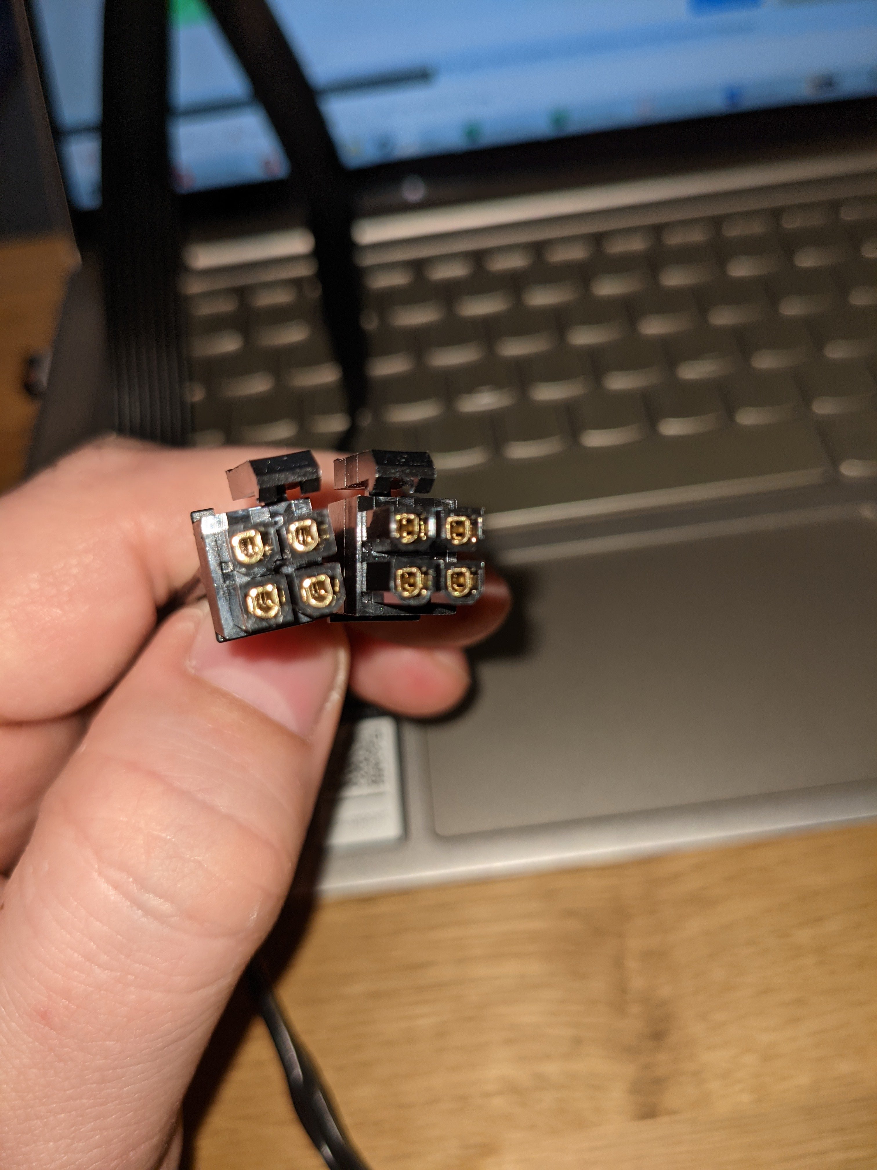

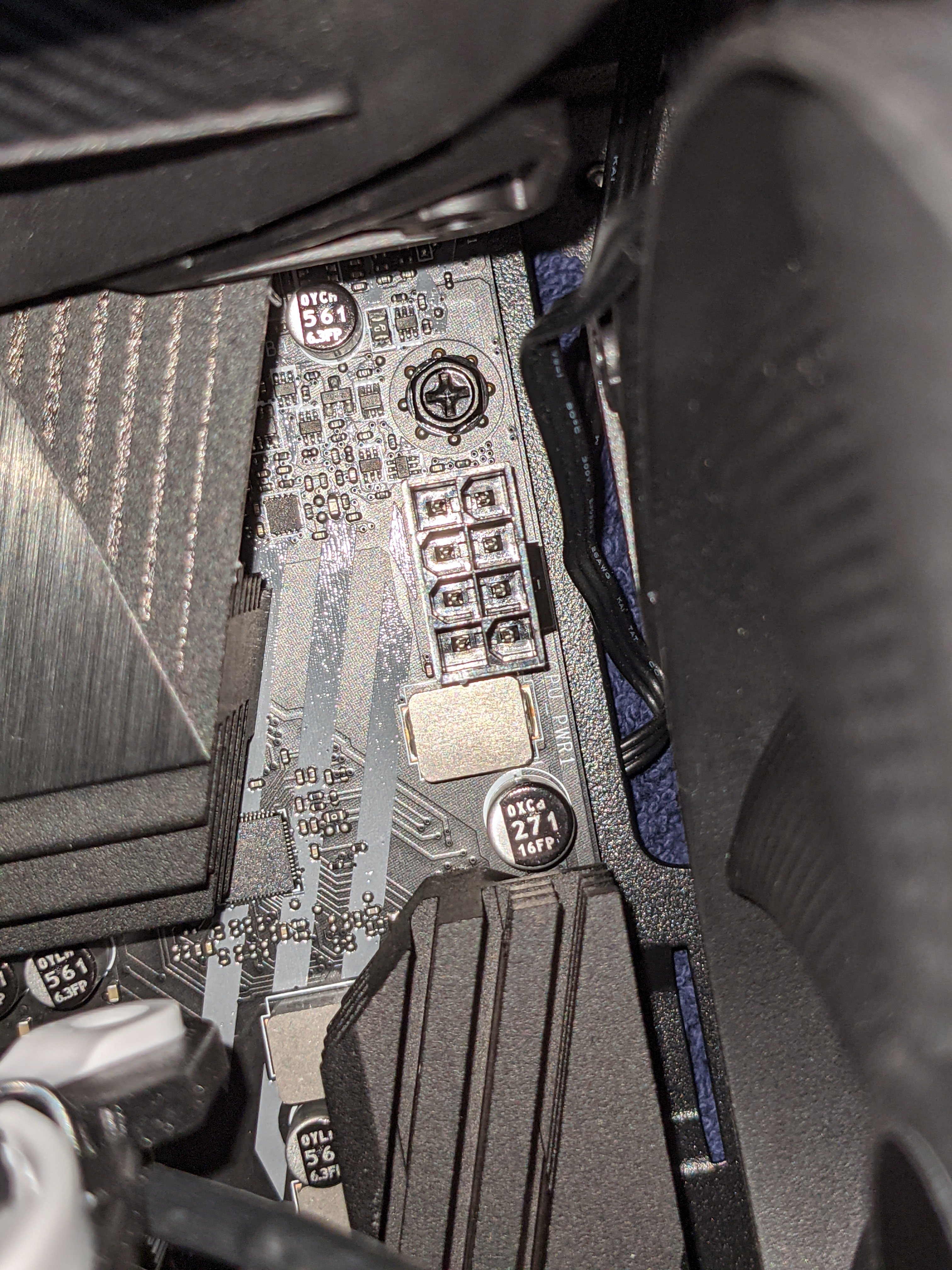

Ich füge mal zwei Bilder ein.
Auf dem steht CPU.
Ich glaub du steckst das Kabel gerade falsch herrum rein. Der Feste Stecker also der mit 8 Pins geschlossen muss ins Netzteil und die 2x 4 Pins ins Mainboard.
So sollte es schon passen, wie du das gerade hebst.
Ne. Also ja. So wollte ich sie hereinstecken. 2*4 ins MB und den breiten in NT.
