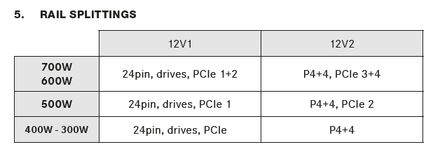

Handbuch S. 47
Da in dem Handbuch auch drinsteht (S. 45), dass die 600W-Version zwei 12V-Schienen mit je 32A und 28A bereitstellt, kann man sich angesichts der Stromaufnahme der Grafikkarte (Herstellerlink: https://www.sapphiretech.com/de-de/consumer/nitro-rx-590-8g-g5-se_c#Specification) von laut Hersteller 235W überlegen, dass es problemlos möglich ist, die Karte über die erste 12V-Schiene (32Ax12V=384W) und ein einzelnes Kabel (mit zwei 8-Pin-Steckern -> je 150W -> 300W max. insgesamt) alleine zu versorgen. Man kann sich aber genauso überlegen, dass es vlt. gar nicht schlecht ist, die Last auf beide Schienen zu verteilen ...

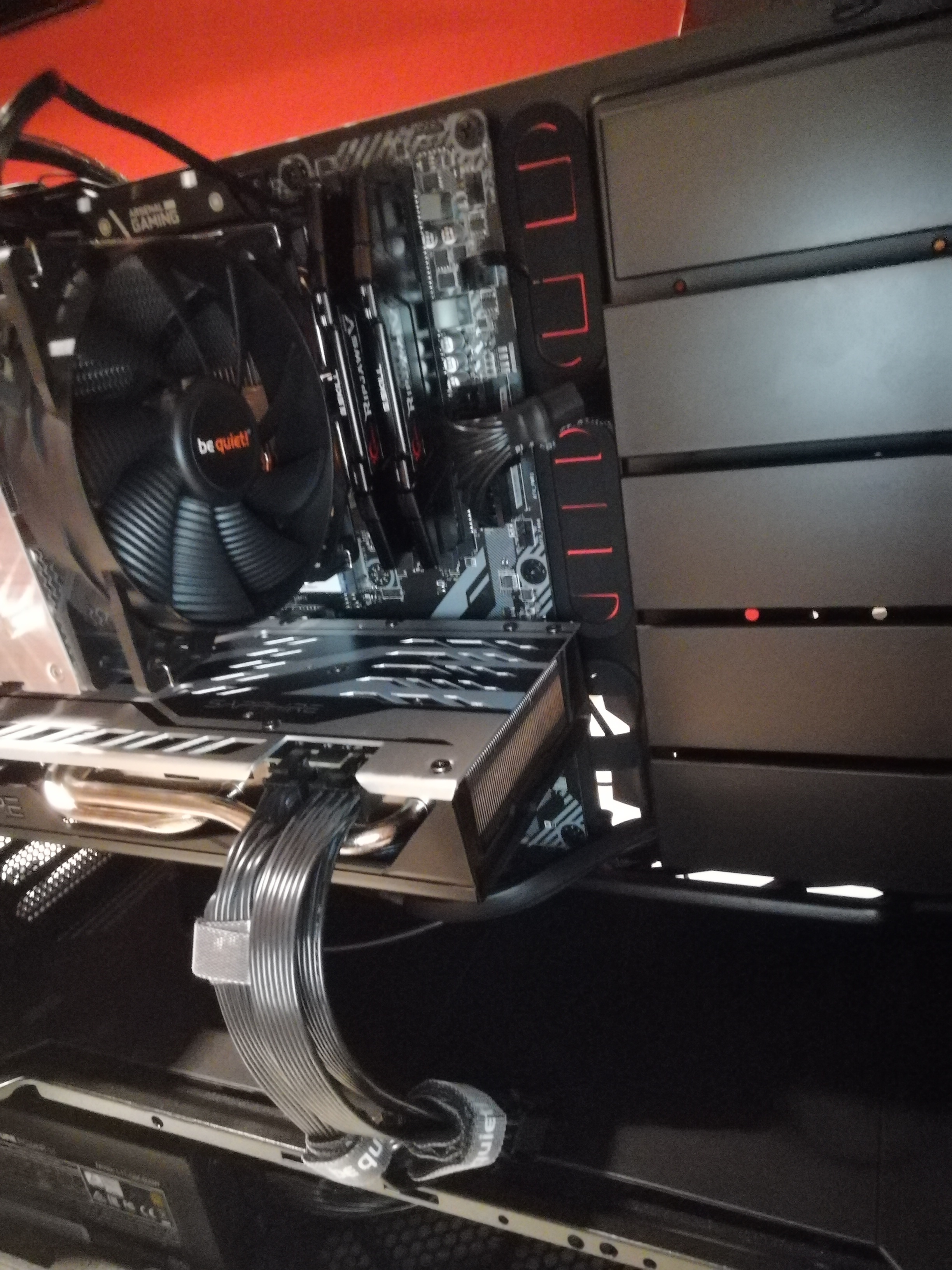

ok habe es mit den gelieferten kabeln angeschlossen Pci-e 1 auf 8 Pin und Pci-e 2 auf 6 Pol ! Ist das so korrekt ? Wie gesagt ist mein erstes mal und hab so gut wie null ahnung alles was cih so weiß habe ich aus Anleitungen aus dem Internet :-) .
Ich hoffe man erkennt es auf dem Bild
@Warpix666:
passt so.
vergiss nicht das XMP-profil für den RAM zu laden, sonst läuft der nur mit 2133.
kann es sein dass ein abstandshalter fehlt (links unter den RAM-slots)? wäre aber auch nicht tragisch, hauptsache keiner ist an ner stelle wo er nicht hingehört.

Nee bei ATX waren die schon fest im Gehäuse ( be Quiet 801 ) das was du meinst war nur einer ohne Schraube !
