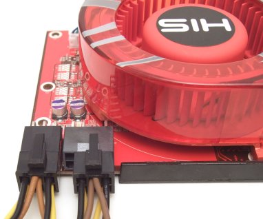

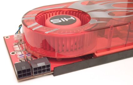

Ich habe zwei PCs der eine hat ein 300Watt Netzteil und der andere ein starkes Be Quiet 400Watt in dem meine Radeon x2900 Pro steckt.
Weil das andere 300Watt Netzteil kein PCI-E Stromversorgungs stecker bietet für meine Geforce 8800GT, habe ich den Stecker von der Radeon 2900 Pro weg genommen. Jetzt wird sie nur noch über den zusätzlichen 8Pin Stecker des Netzteils mit Strom versorgt.
Kann es sein das dieser Stecker eigentlich nicht benötigt wird, wen er mit einem 8Pin Anschluss verbunden ist? Konnte kein Performance unterschied festellen.

Also so ganz kann ich nicht nachvollziehen, was du genau meinst...
Also du betreibst deine 2900 Pro jetzt nur mit einem(1) 8Pin statt 6+8?

Die 2900 Pro hat immer einen 6 und einen 8 Pin

Ich würde beide Anschlüsse verwenden, da es zu Problemen kommen kann - so müssen die anderen Spannungswandler möglicherweise etwas mehr arbeiten und die sind nicht wirklich überdimensioniert.

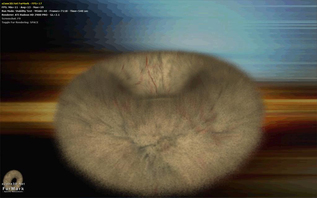

einen furmark-test würde ich so nicht riskieren wollen...

Lass mal bitte 20min FurMark mit ordentlichem AA und ner tollen Auflösung laufen ;)
Ich könnte wetten, dass sie abschmiert...

Die Radeon HD 2900 Pro 512 Bit hat das Platinenlayout der Radeon HD 2900 XT, die Radeon HD 2900 Pro 256 Bit dagegen hat das Platinenlayout der FireGL V7600.
Ersteres hat zwei Stromanschlüsse (8-Pin + 6-Pin), Zweiteres hat nur einen Stromanschluss (8-Pin).
Bei beiden Varianten muss die Stromversorgung nicht voll belegt werden, allerdings muss man dann mit Einbußen der Stabilität beim Übertakten rechnen und das automatische Übertakten ohne Garantieverlust mit dem Overdrive-Menü im Catalyst Control Center ist dann auch nicht möglich.
Also ich habe mal FurMark getestet und das ganze läuft ohne Probleme. Hatte bis jetzt auch nie ein absturz in einem Game.
Ich habe eine Radeon x2900 Pro mit 512Bit Anbindung.
