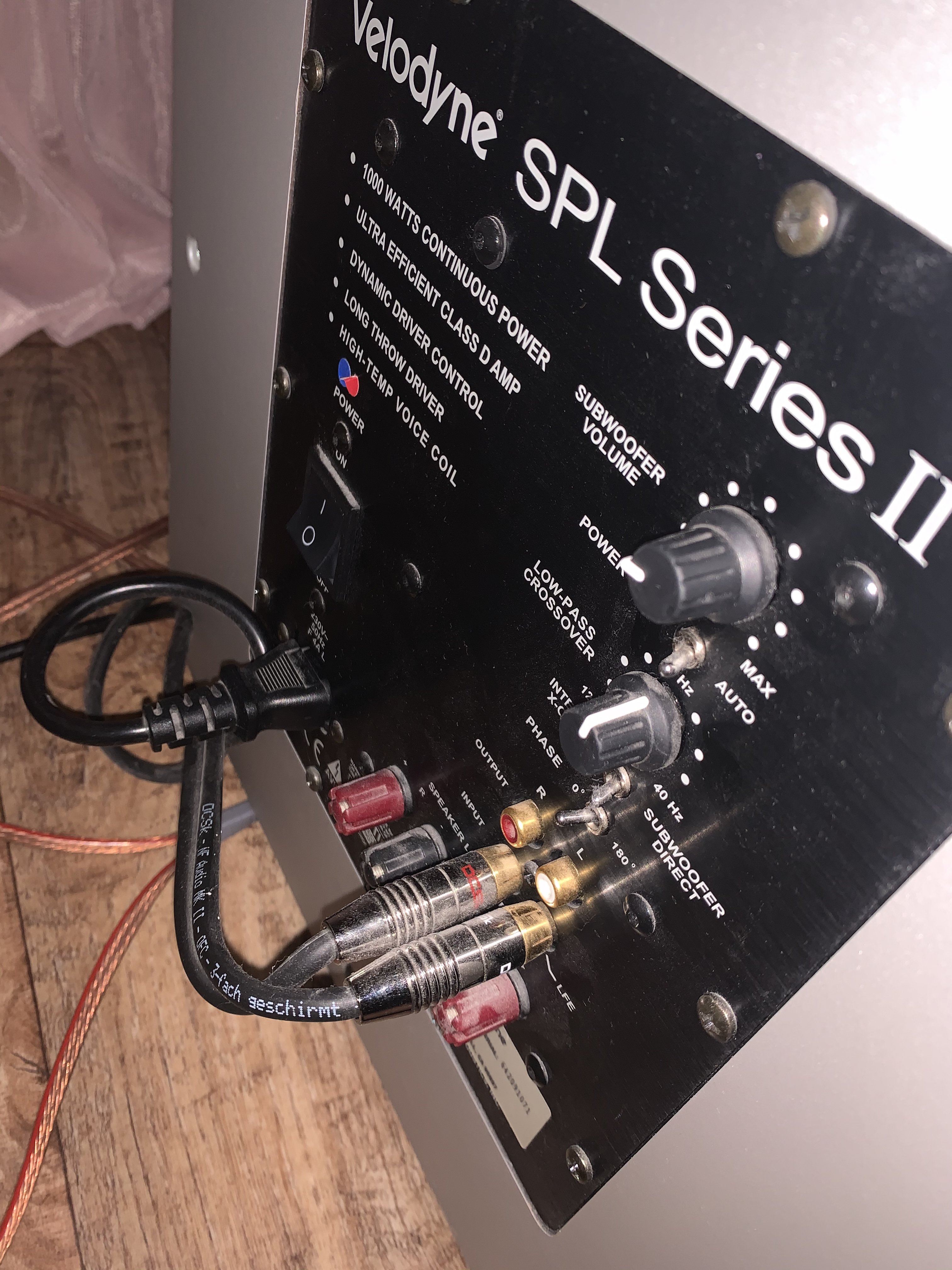

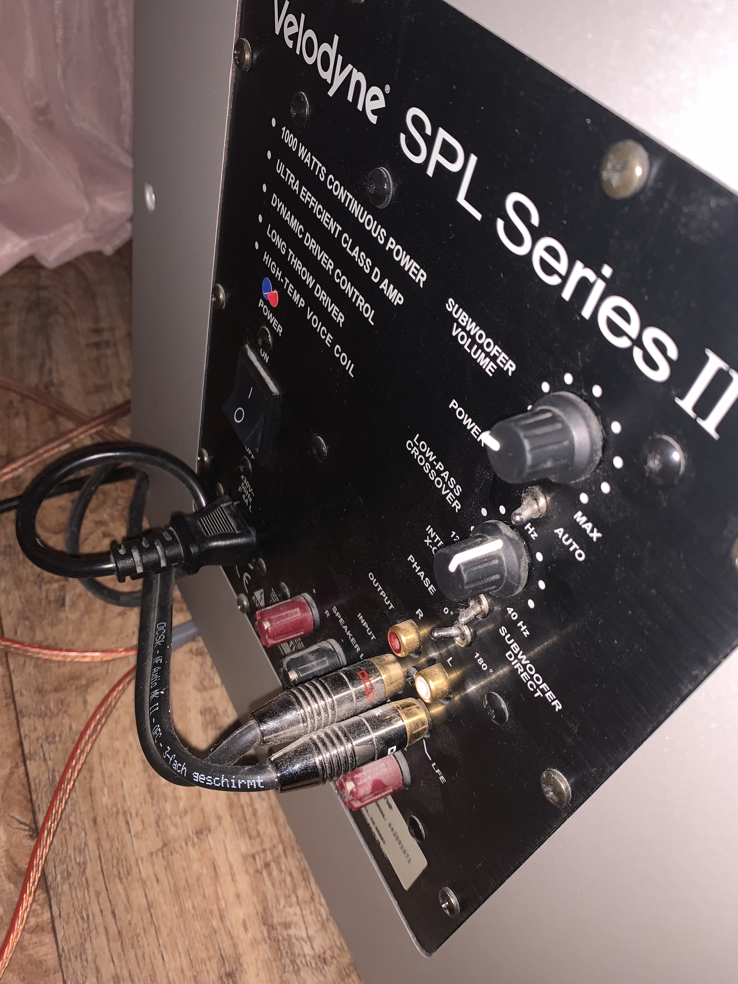

Habe einen Velodyne SPL I SPL II Subwoofer der an meiner Denon avr-x4500h angeschlossen ist mit einer Y-Kabel. Der Subwoofer ist zwar an gibt jedoch kein Bass von sich : ( Bei der Mikrofon Einmessung bebt er, alles so eingestellt wie AVR es gesagt Pegel runtergestellt usw. aber bei Filmen oder Musik geht er gar nicht an, obwohl auf Auto eingestellt ist. Habe auch nur auf an gestellt kein beben:(
Bin mir nicht sicher woran es liegt, wenn das Amp Modul Defekt wäre würde doch kein Strom fließen oder? Hoffe nicht, dass das oder das Lautsprecher Kaputt sind.
Was könnte ich noch testen, ob der Suby in Ordnung ist? Irgendwelche Tipps vielleicht?

Und wie hängt das Teil am AVR?
Im Zweifel erstmal Mono-Verbindung testen, erst am Input und dann am LFE.
Nach Beschreibung wartet das Ding auf LFE-Signale am Input... die es bisher nicht gekriegt hat... und Bass Redirection ist inaktiv, sodaß auch nichts anderes am Input ankommt.
=> Mal einen Demo-Track mit LFE-Spur besorgen und abspielen. Dann gucken, was passiert. Notfalls mal mit und mal ohne Sub laufen lassen.

Ich habe einen Denon X3300W. Der Subwoofer wird nur über den LFE Input angeschlossen,
Du hast 2 Kanäle angeschlossen, da stelle ich mir die Frage wo Du das Kabel am Denon angeschlossen hast. Korrekt wäre Sub1, also nur 1 Kabel. In der Pre-Out Section des Receivers, siehe Bild

Das ist einfach ein ganz normales Subwoofer Y Kabel. Siehe zum Beispiel hier:
Oehlbach BOOOM 1000 - Subwoofer Y-Cinch-Kabel (2 x Cinch auf 1 x Cinch) - Druckvolle Basswiedergabe & effektive Schirmung - 10m - anthrazit https://www.amazon.de/dp/B00H2C4I3Y/ref=cm_sw_r_cp_api_i_5nnYEbAG211MQ

ja der ist bei pre out 1 eingesteckt^^

pre out sub 1 mit y kabel

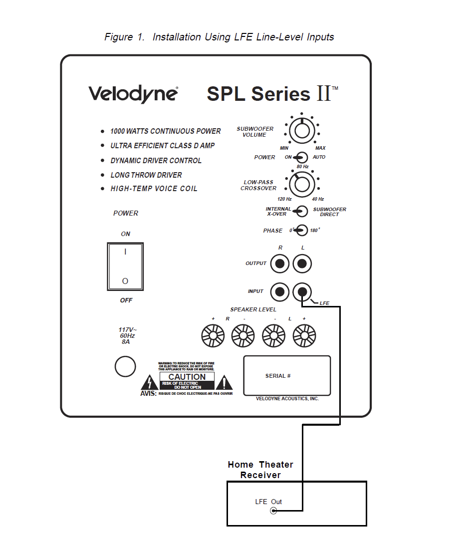

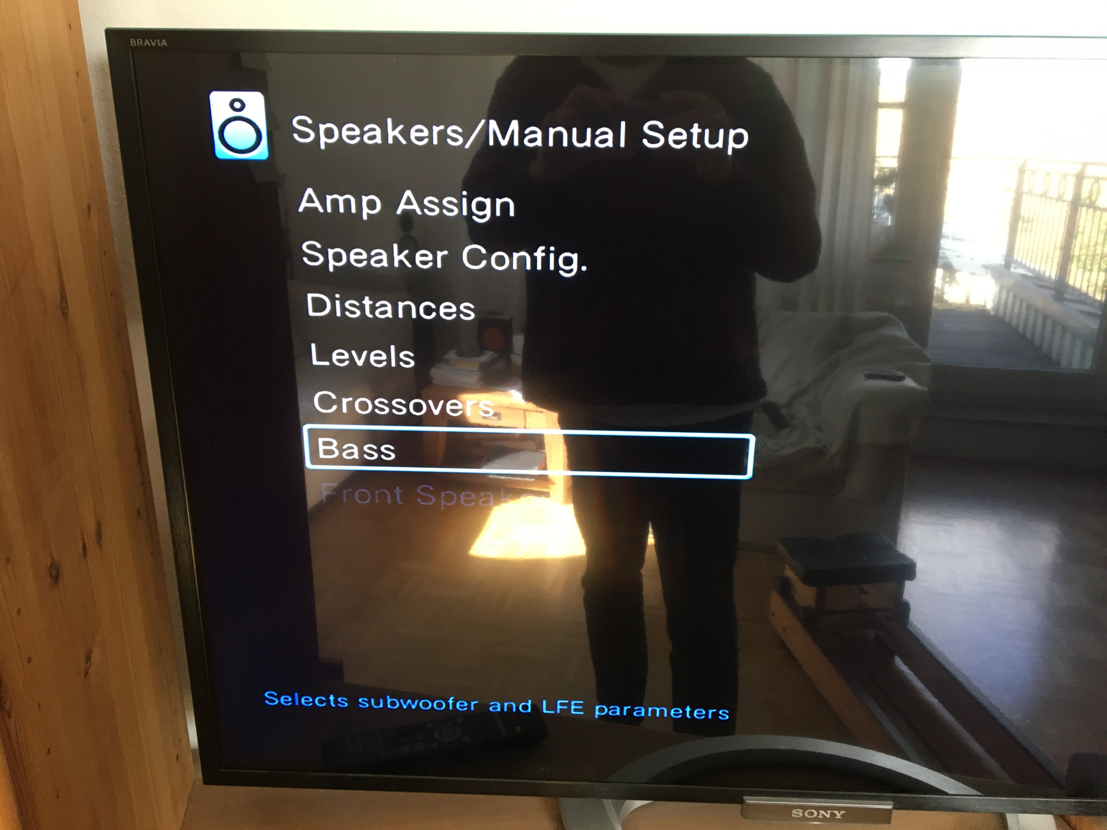

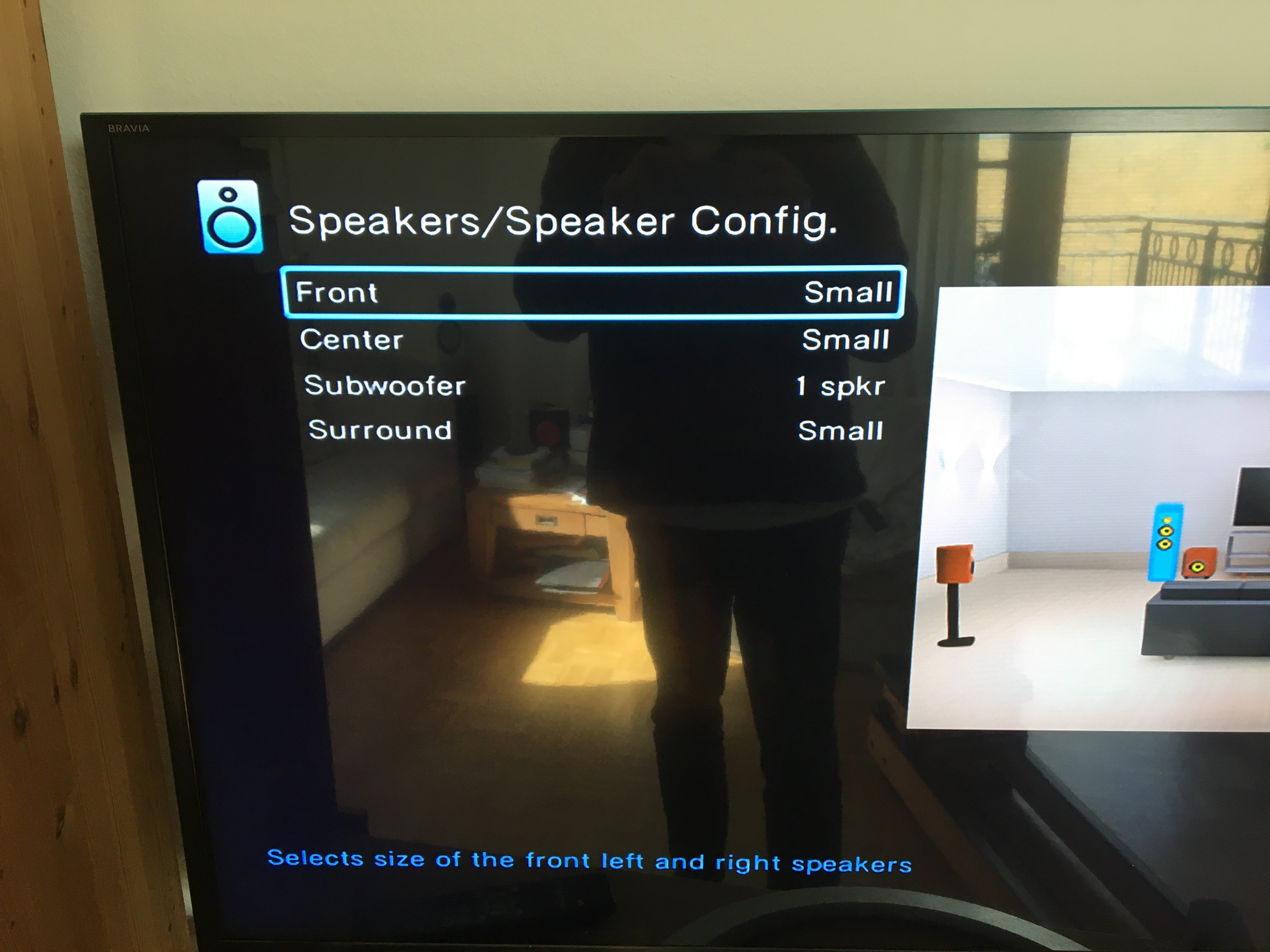

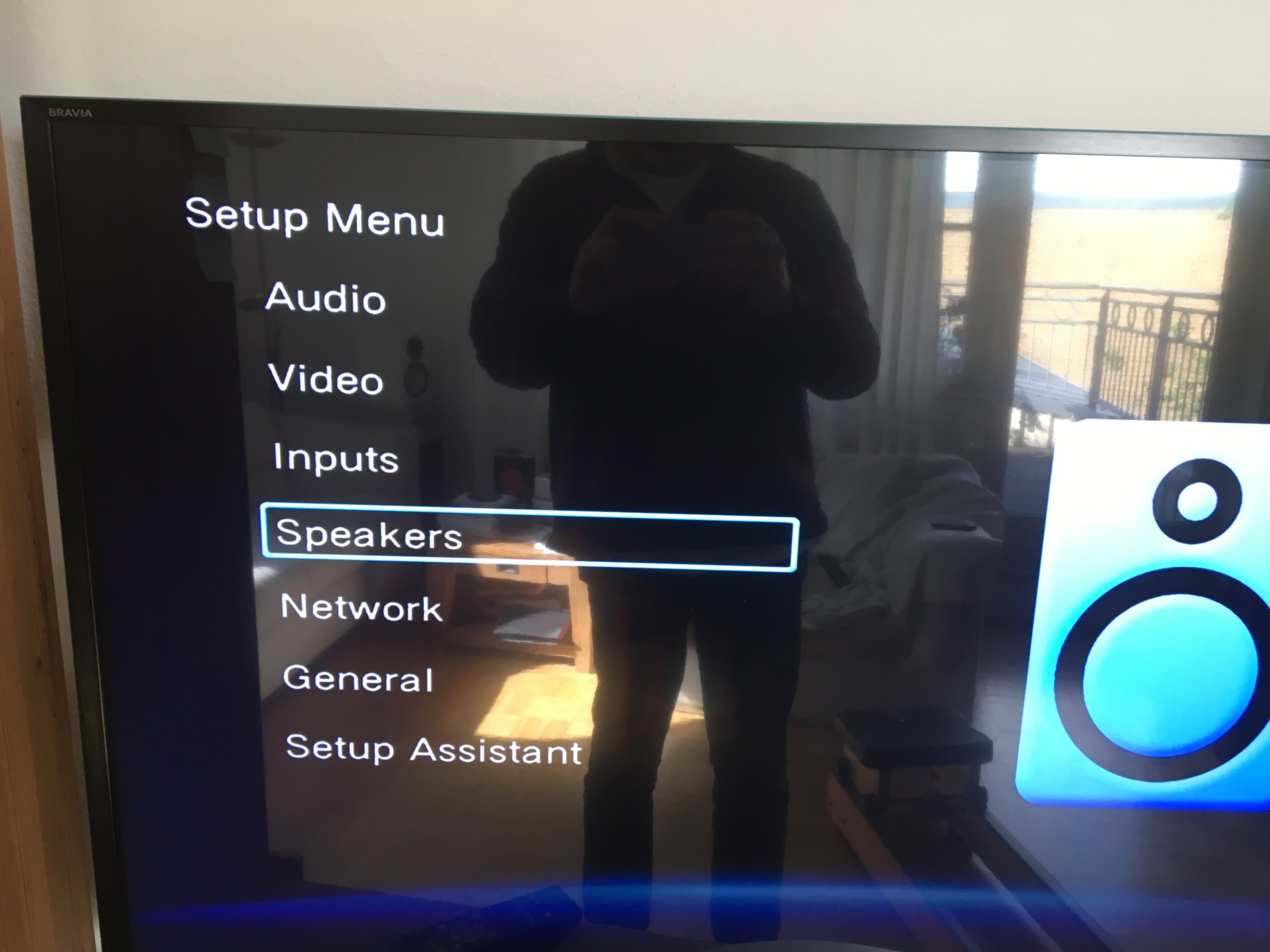

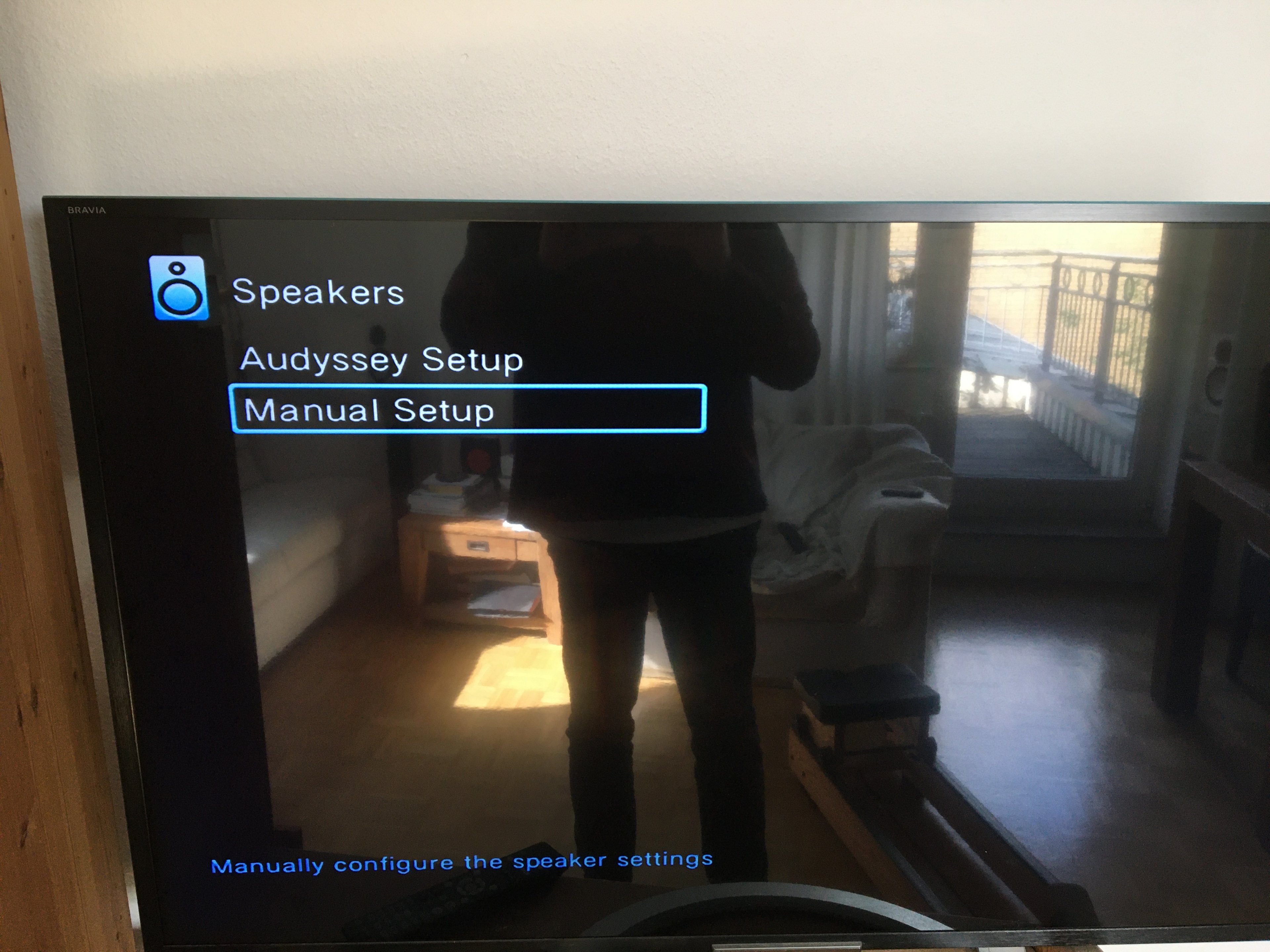

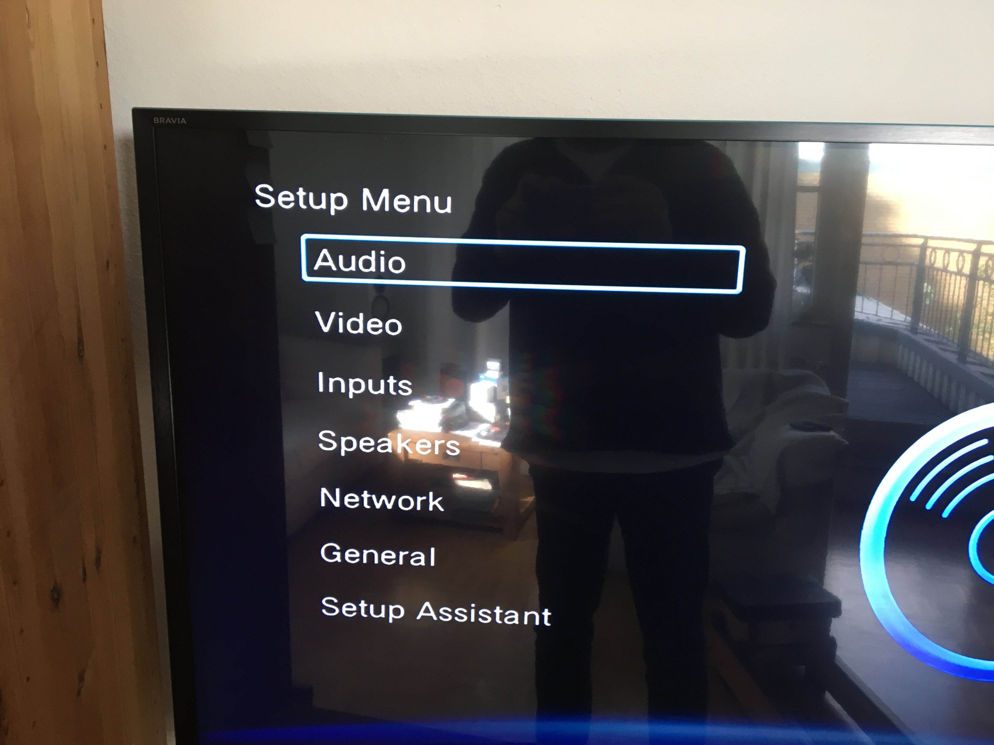

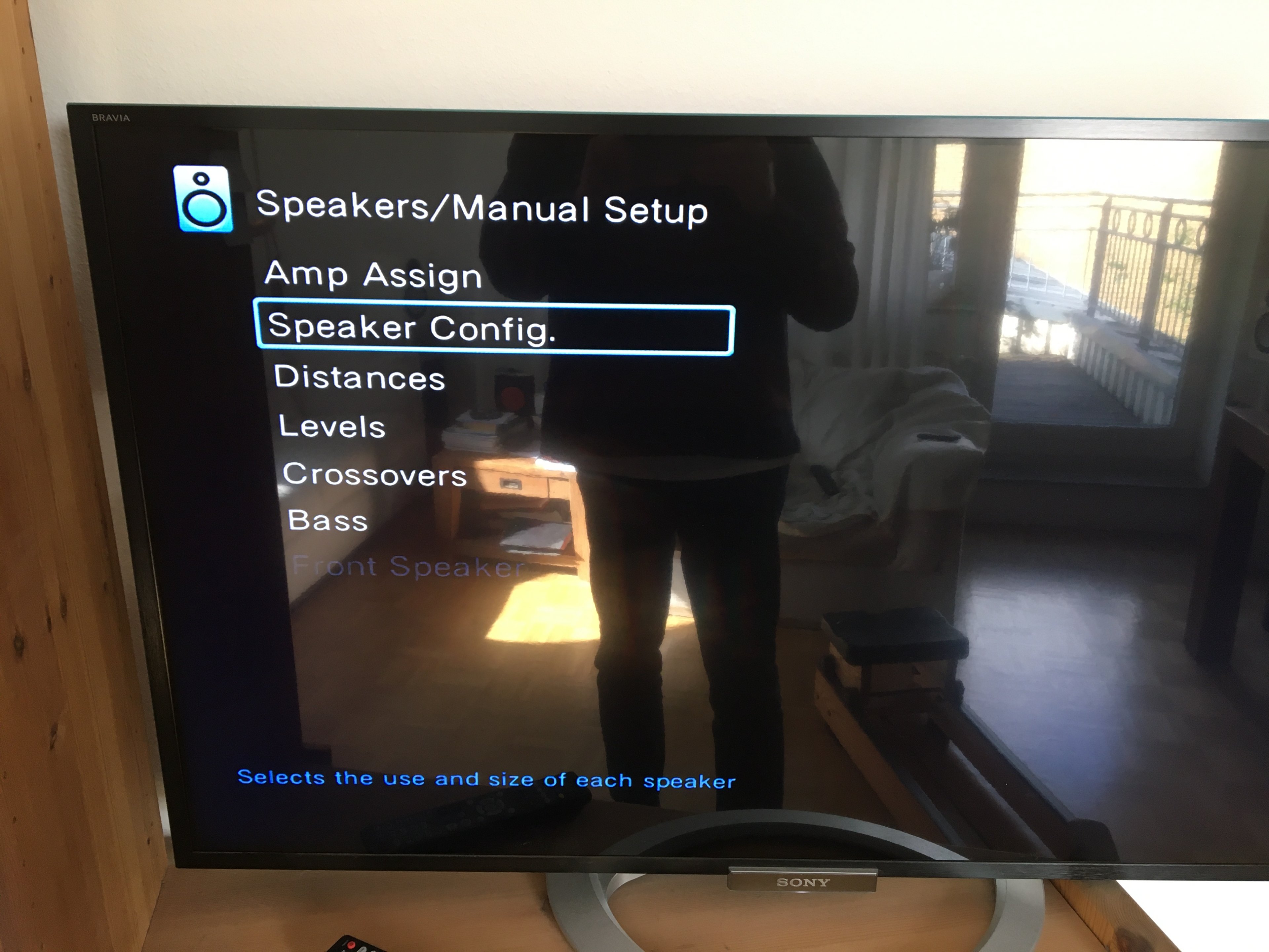

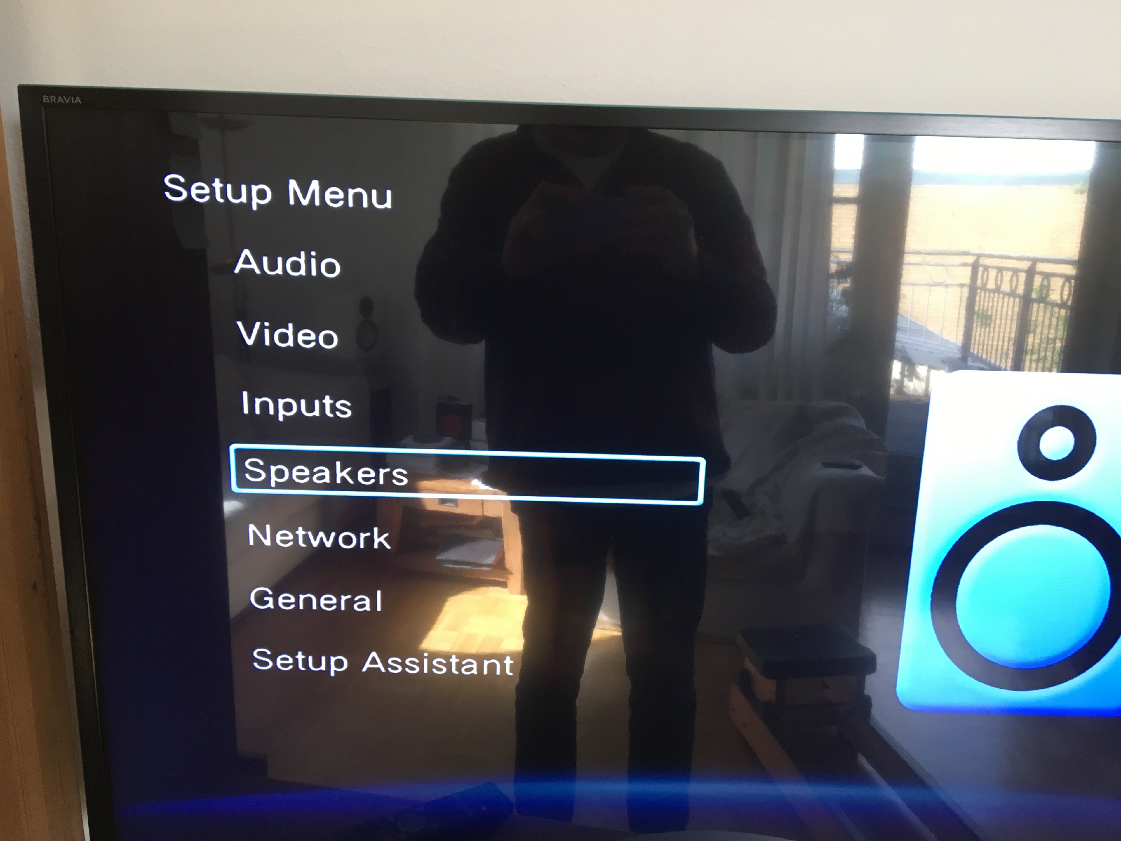

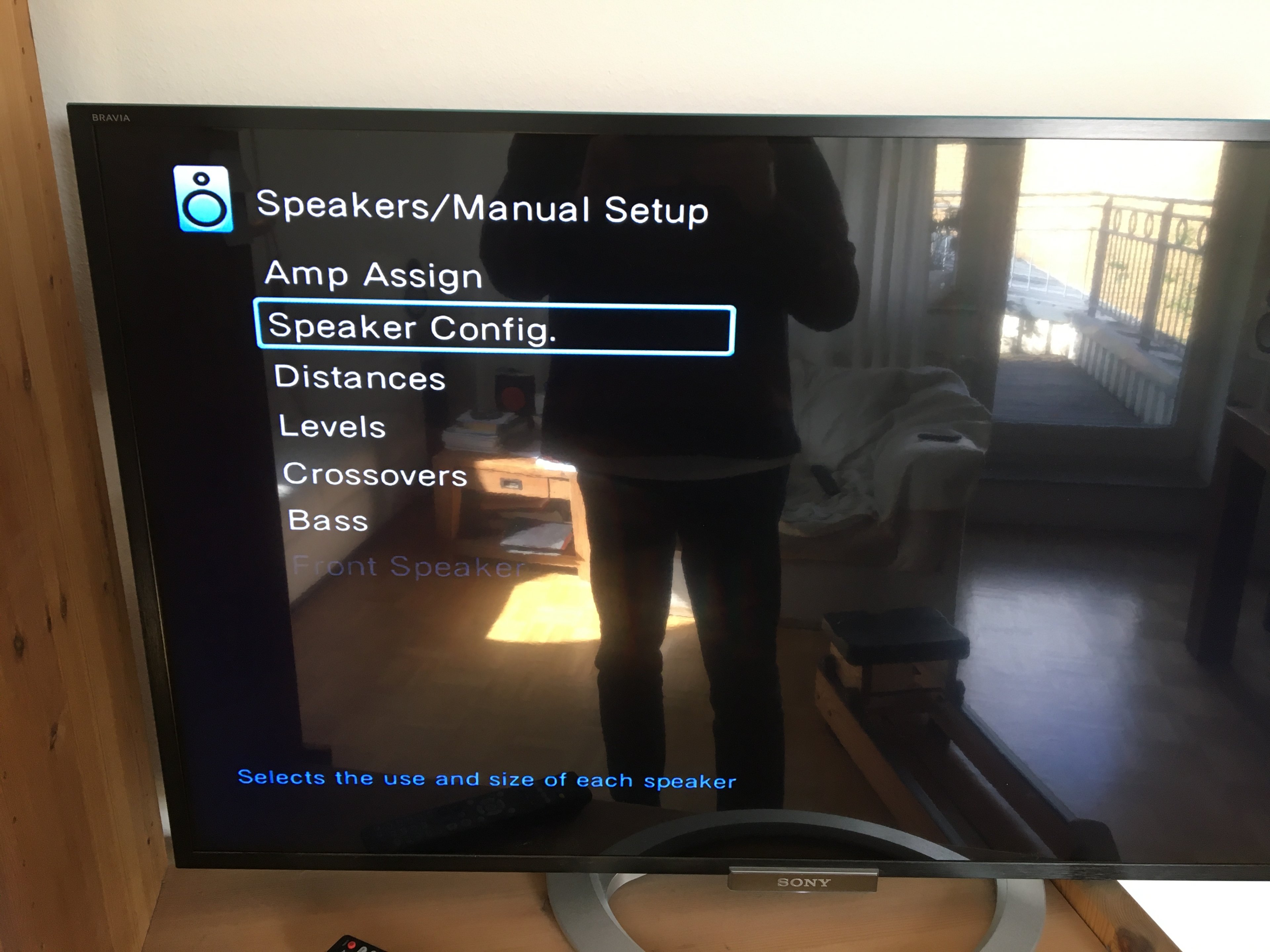

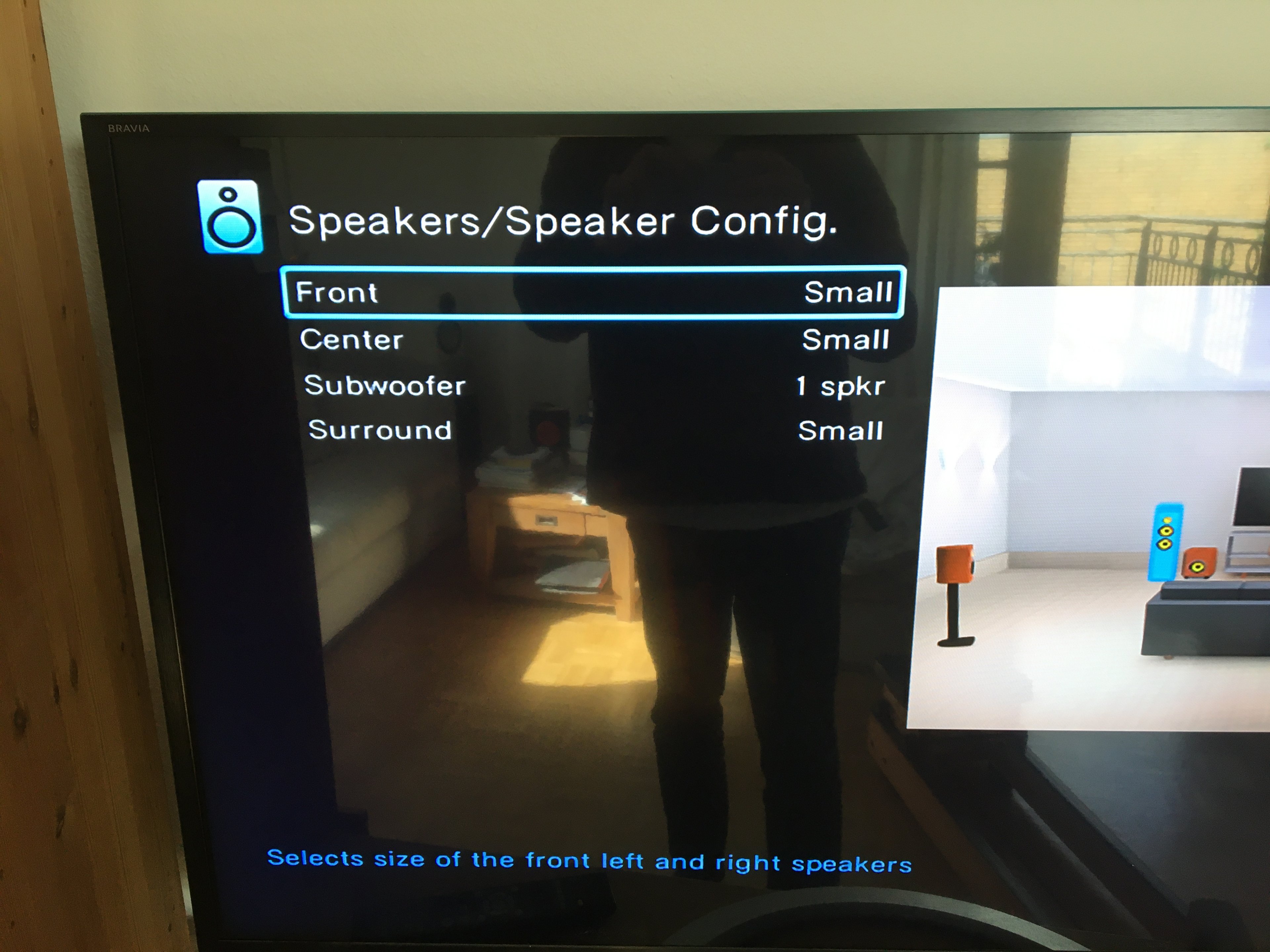

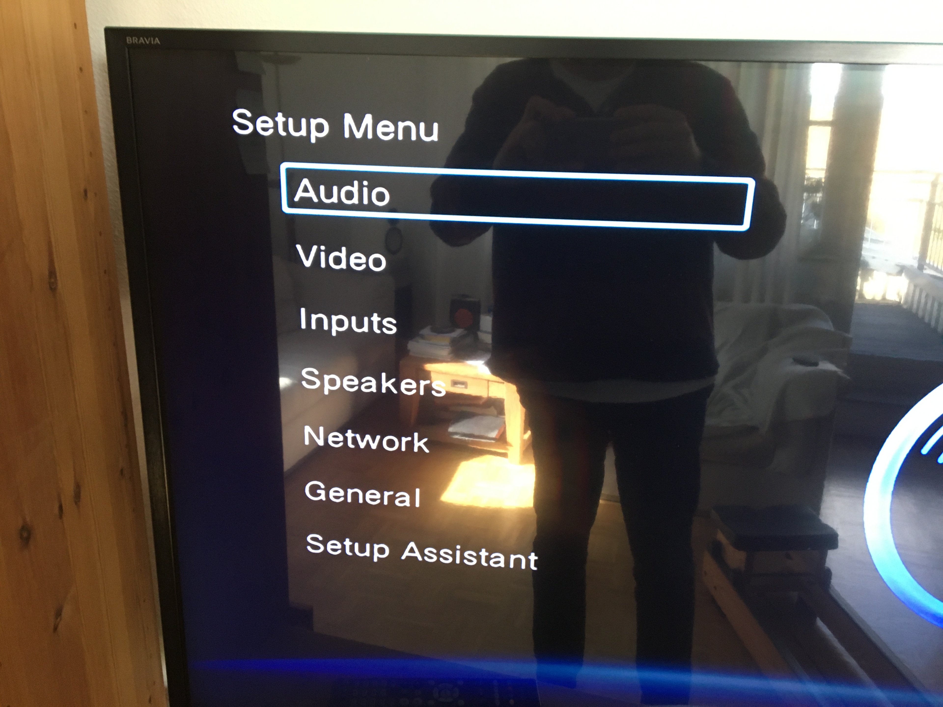

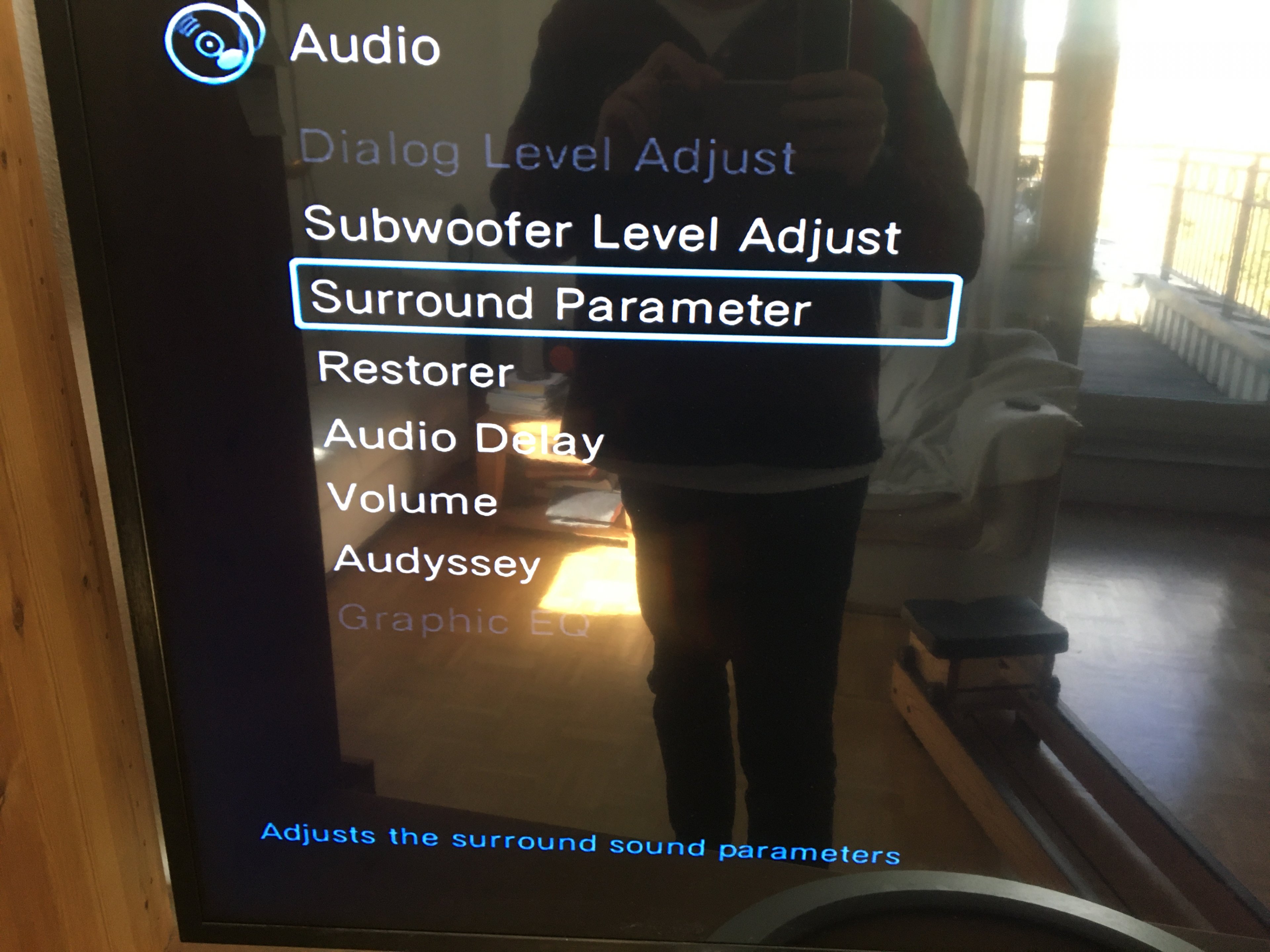

1. Änder mal bitte den Anschluss am sub: AVR pre out sub 1 an SUB LFE Input. Also am SUB nur 1 Kabel anschließen.

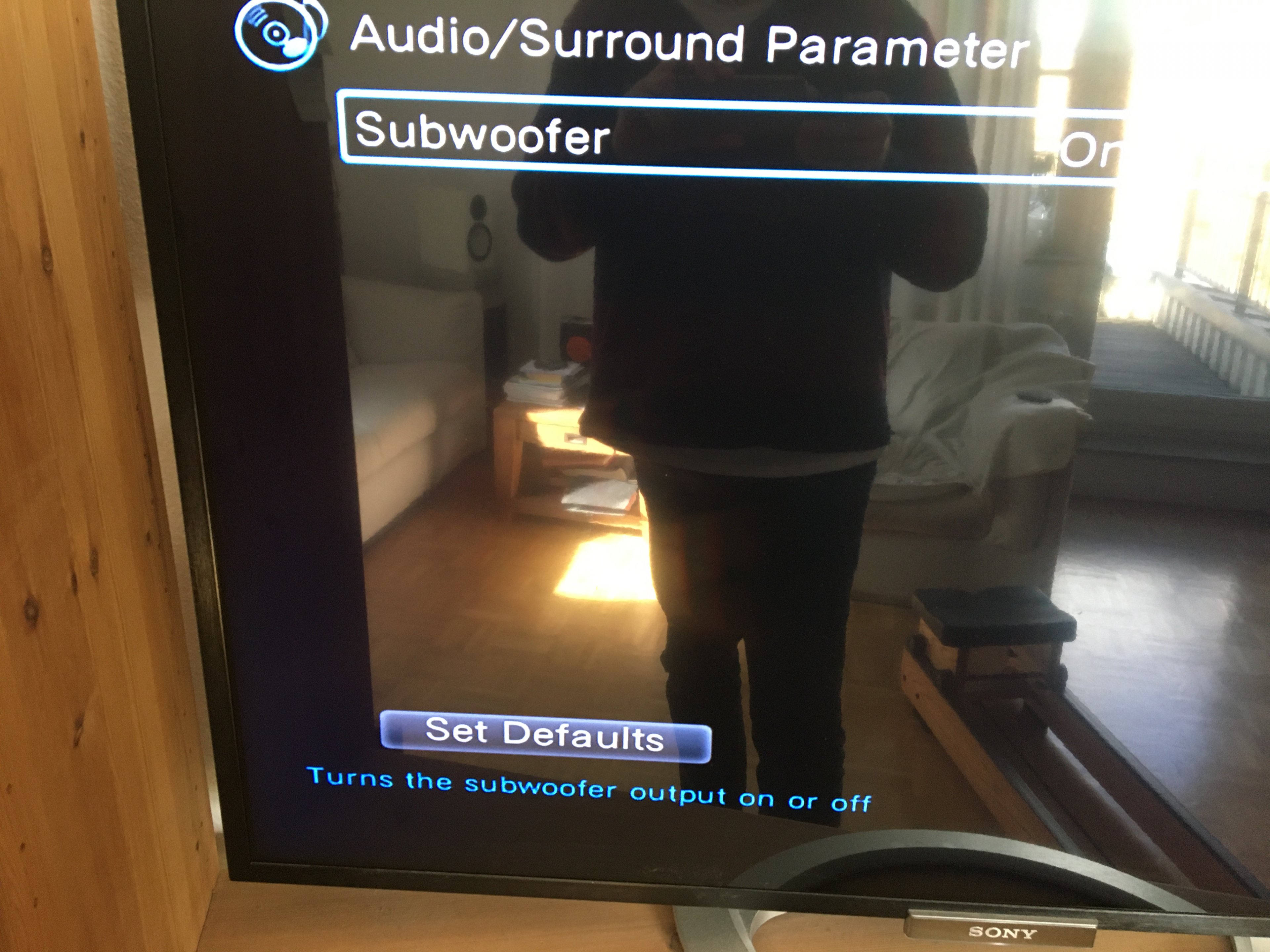

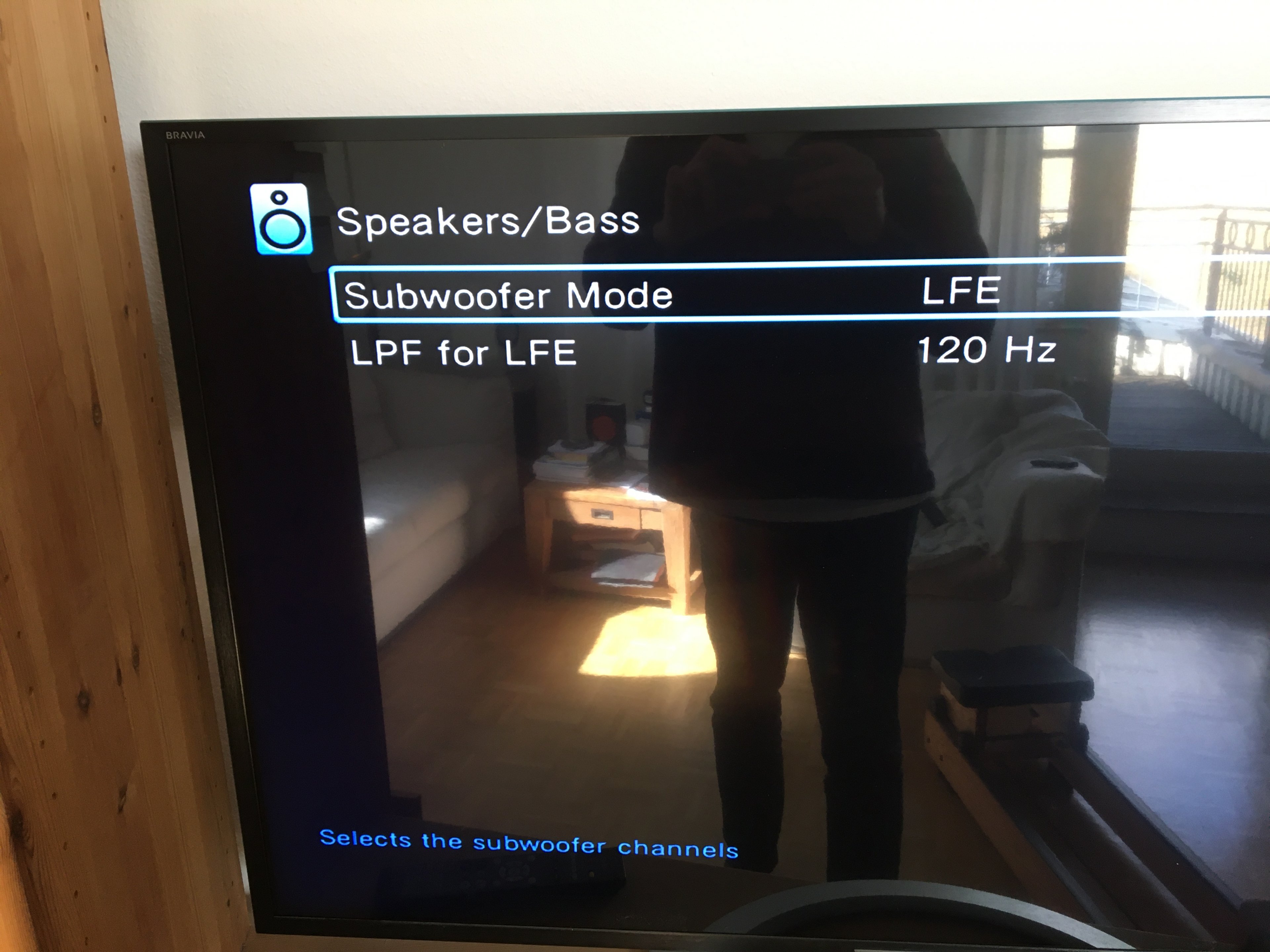

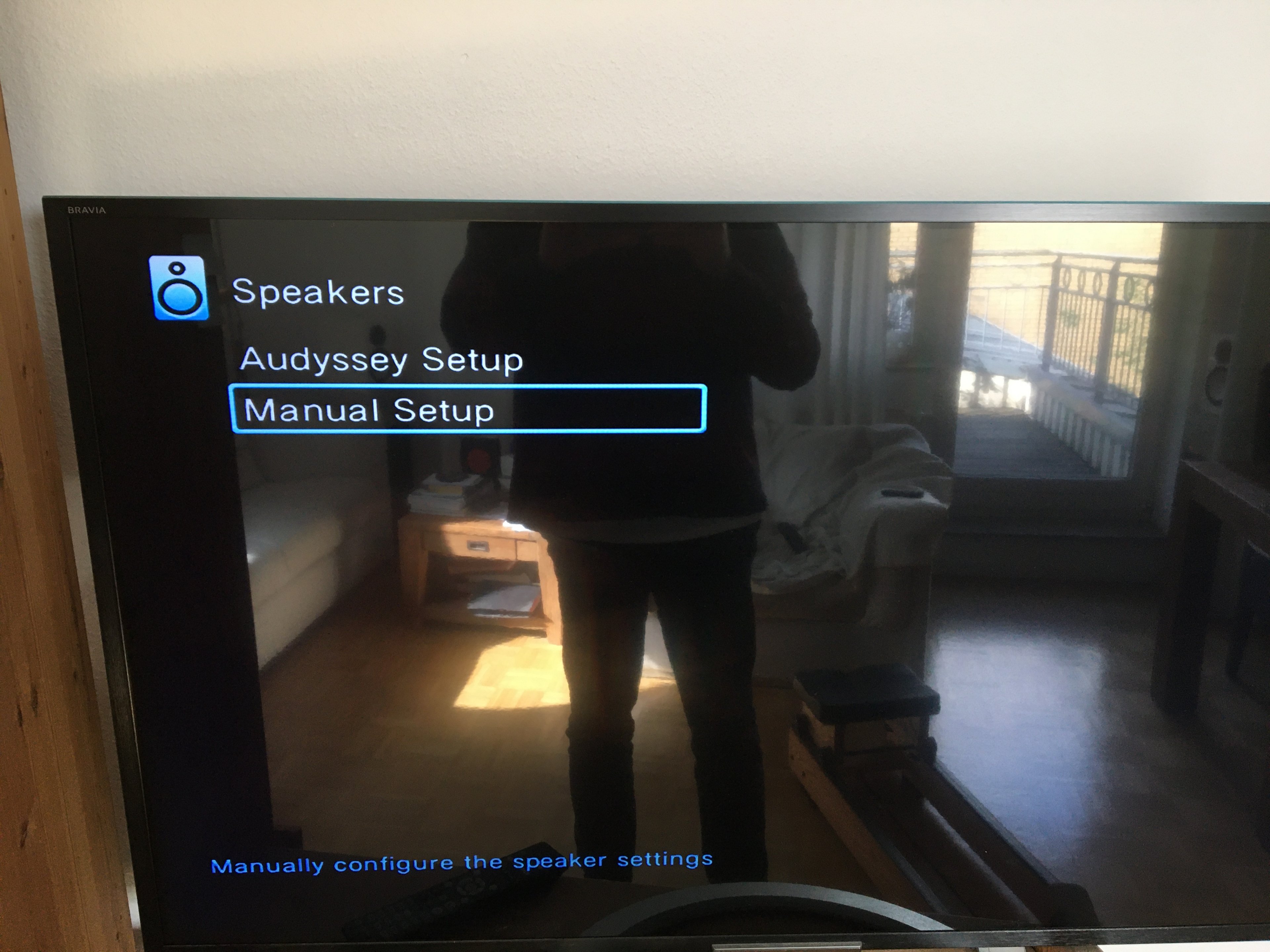

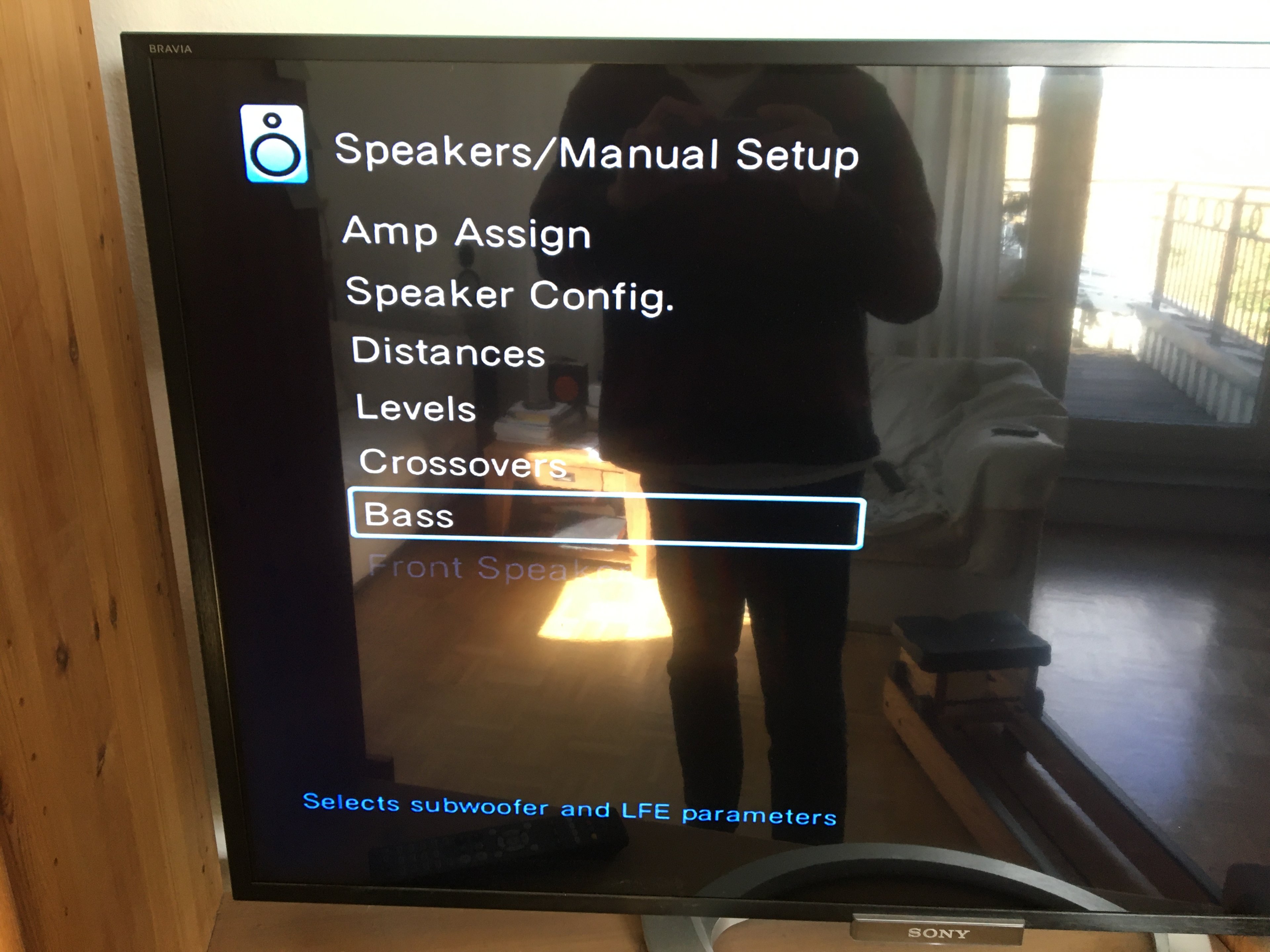

2. Im Denon Menü bitte folgende Einstellungen machen
Setup / Speakers / Manual Setup / Speaker Config > Alle Speaker auf Small + 1 sub

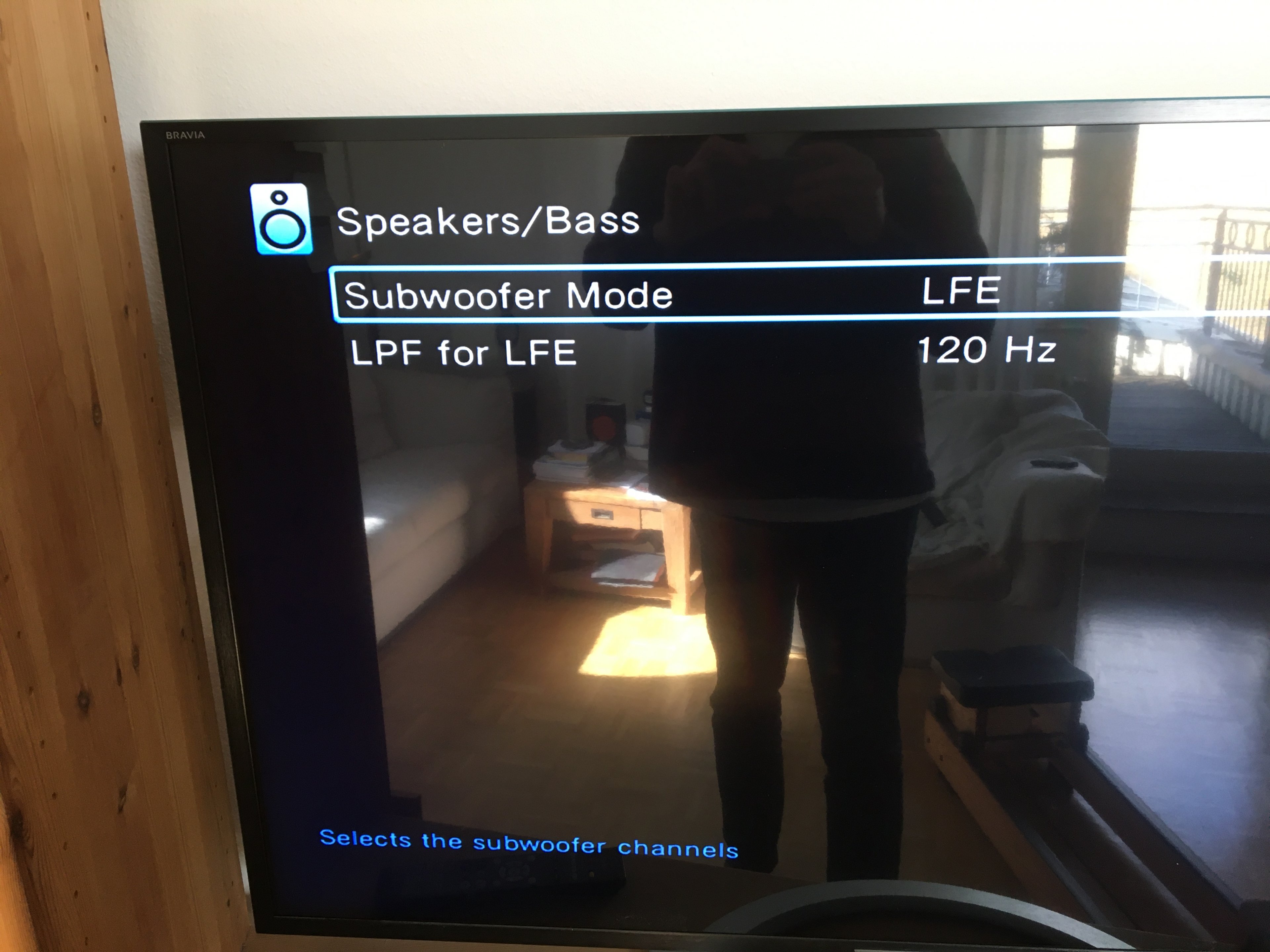

Setup / Speakers / Manual Setup / Bass > Subwoofer Mode = LFE und LPF for LFE = 120 Hz

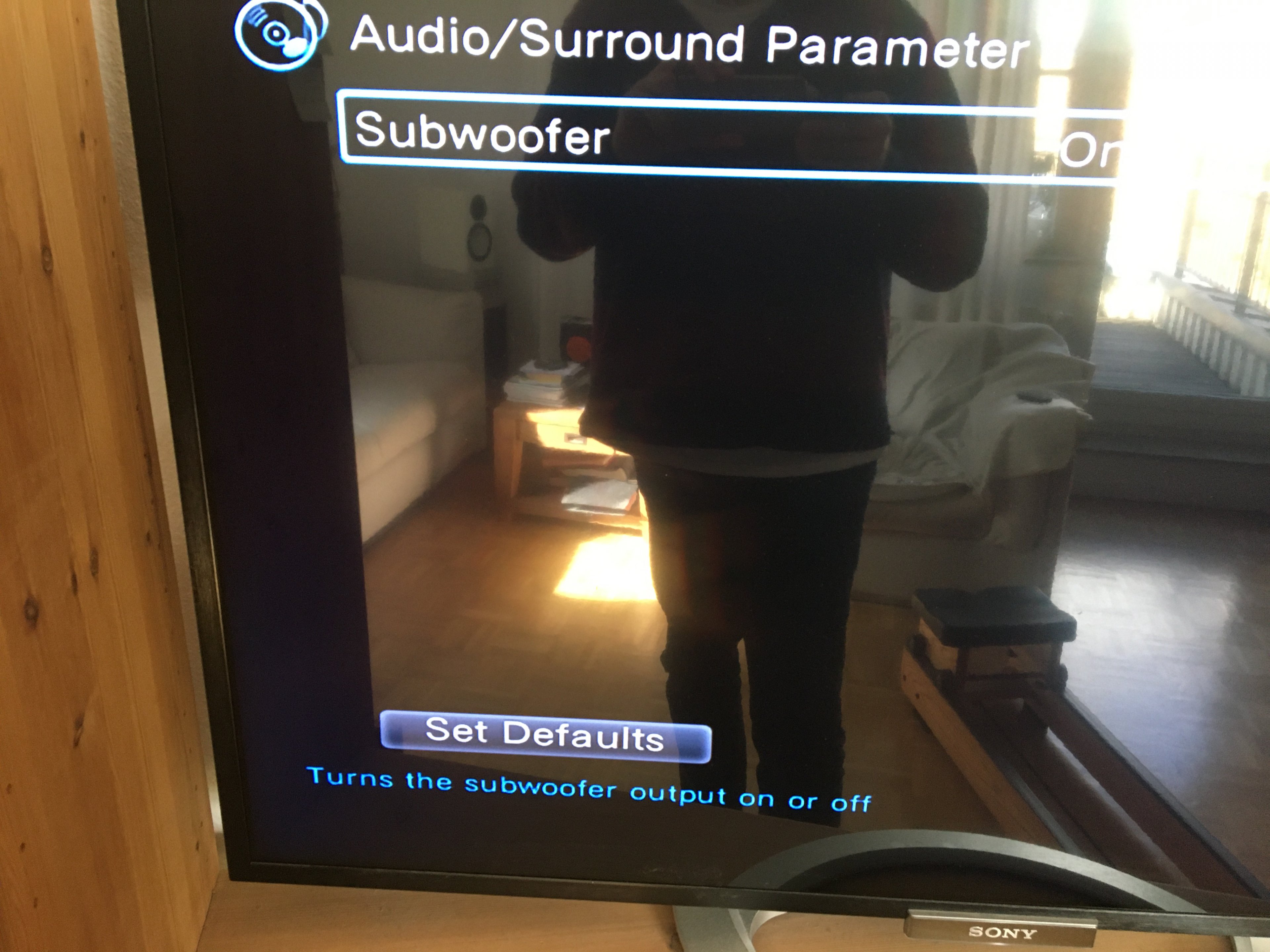

Setup / Audio / Surround Parameter > Subwoofer = On
3. Ganz wichtig: Der Denon darf hierfür nicht im Sound Mode "Pure" laufen, da sind einige Einstellungen nicht verfügbar. "Pure" ist für Audio Enthusiasten, die ohne Klangkorrektur hören wollen.

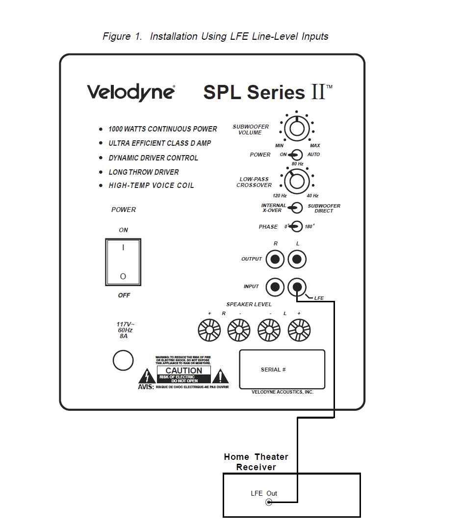

Hier mal ein Bild aus Deinem Subwoofer Manual, wie das zu verkabeln ist.

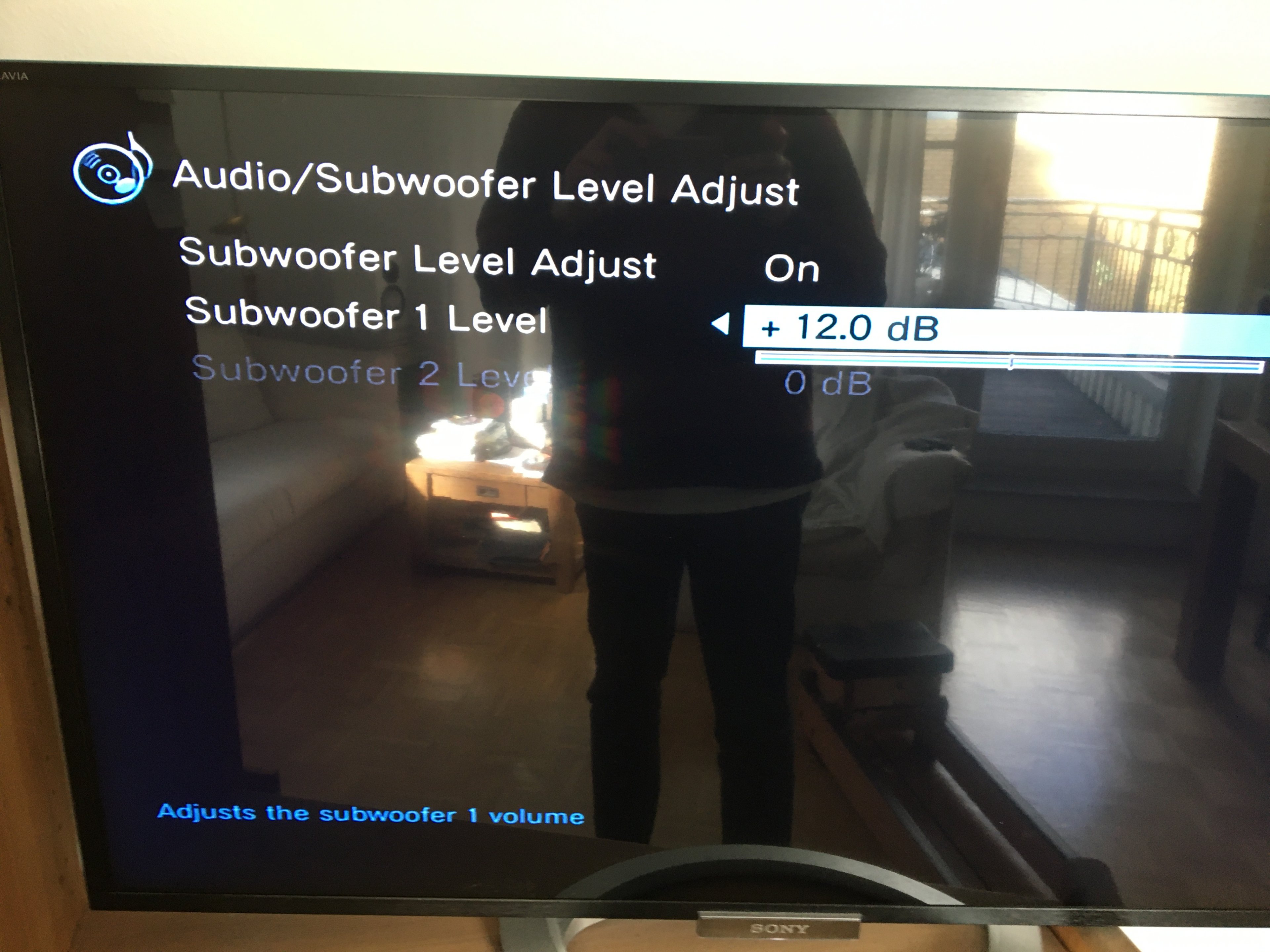

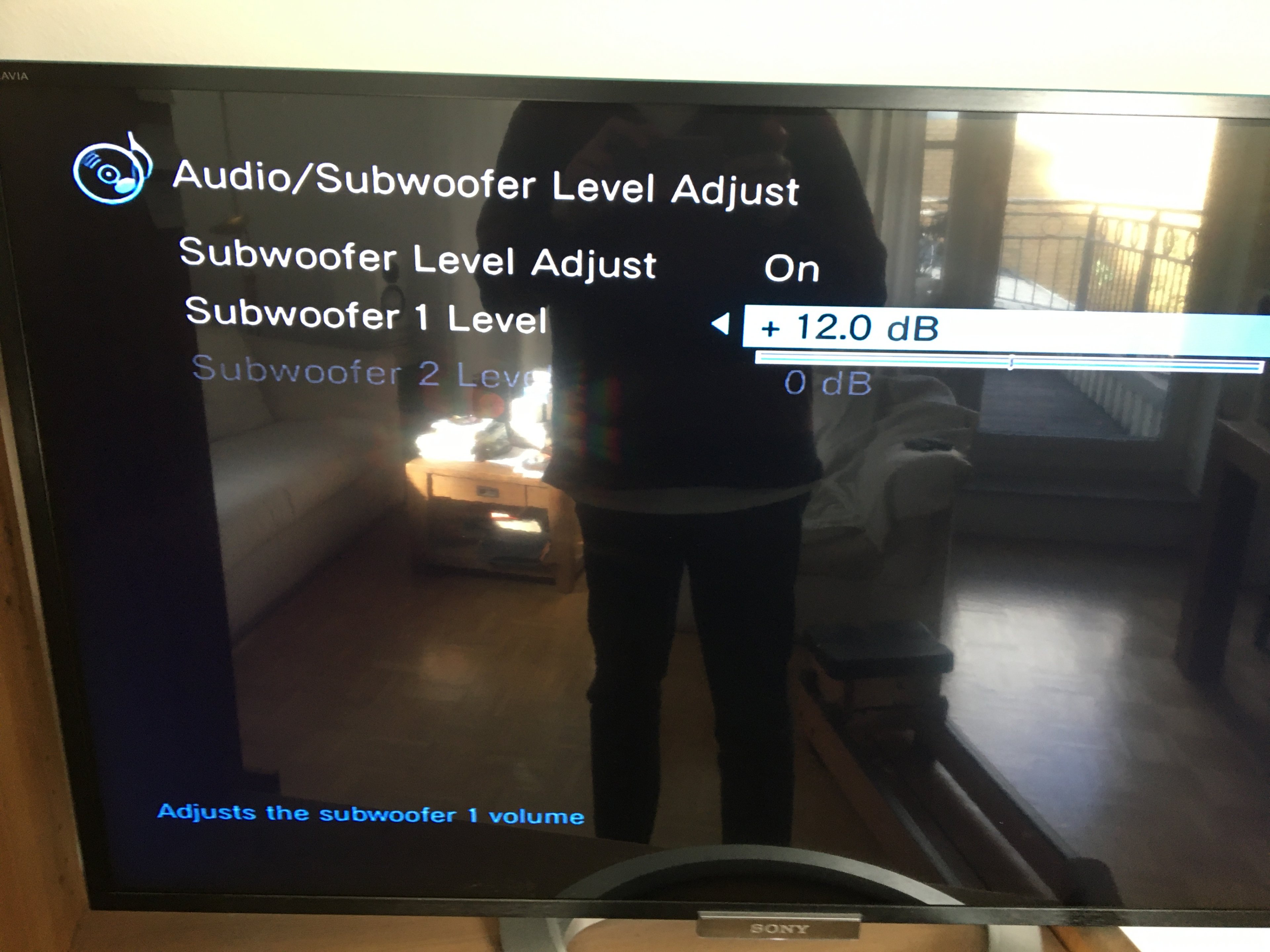

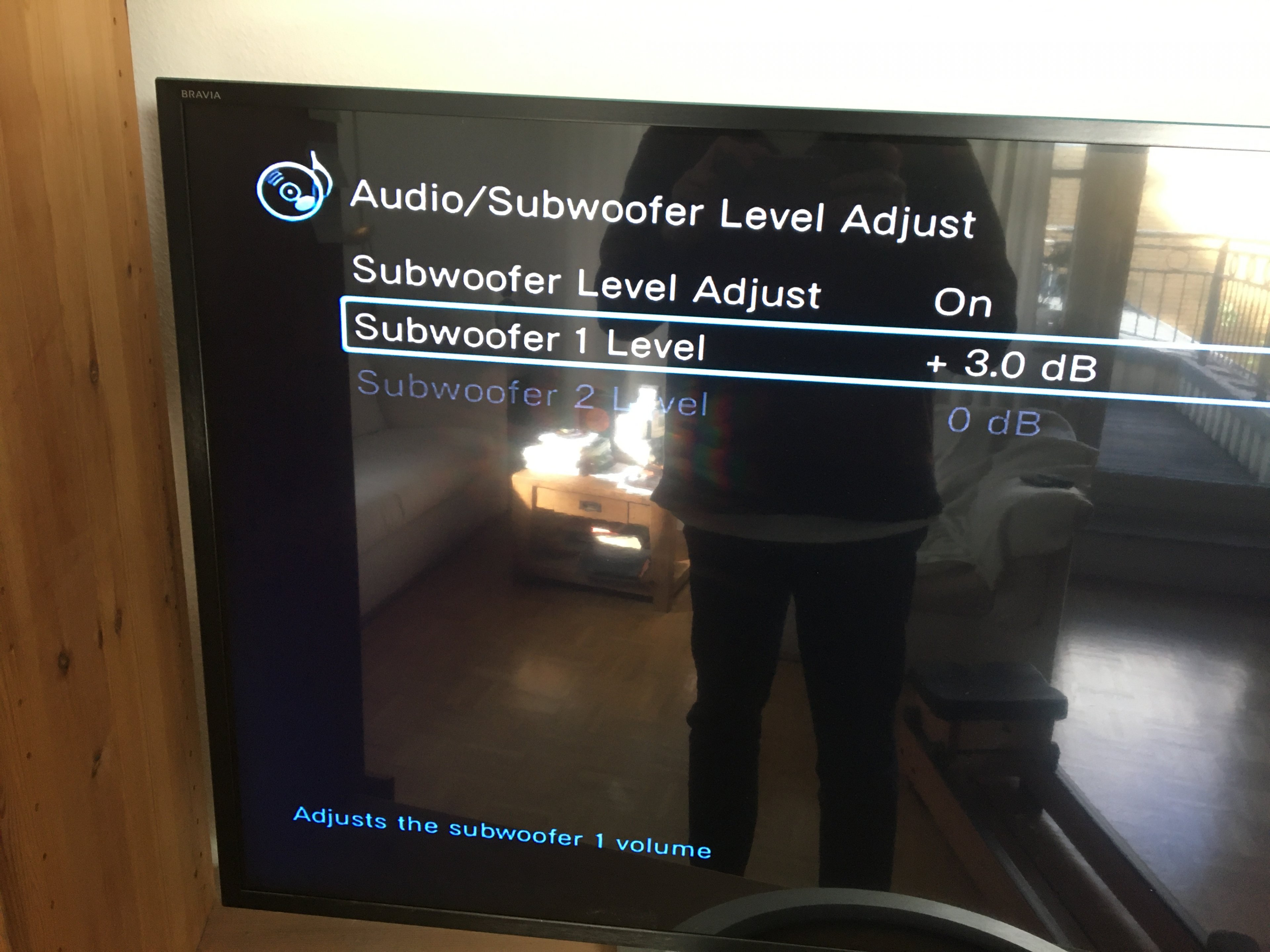

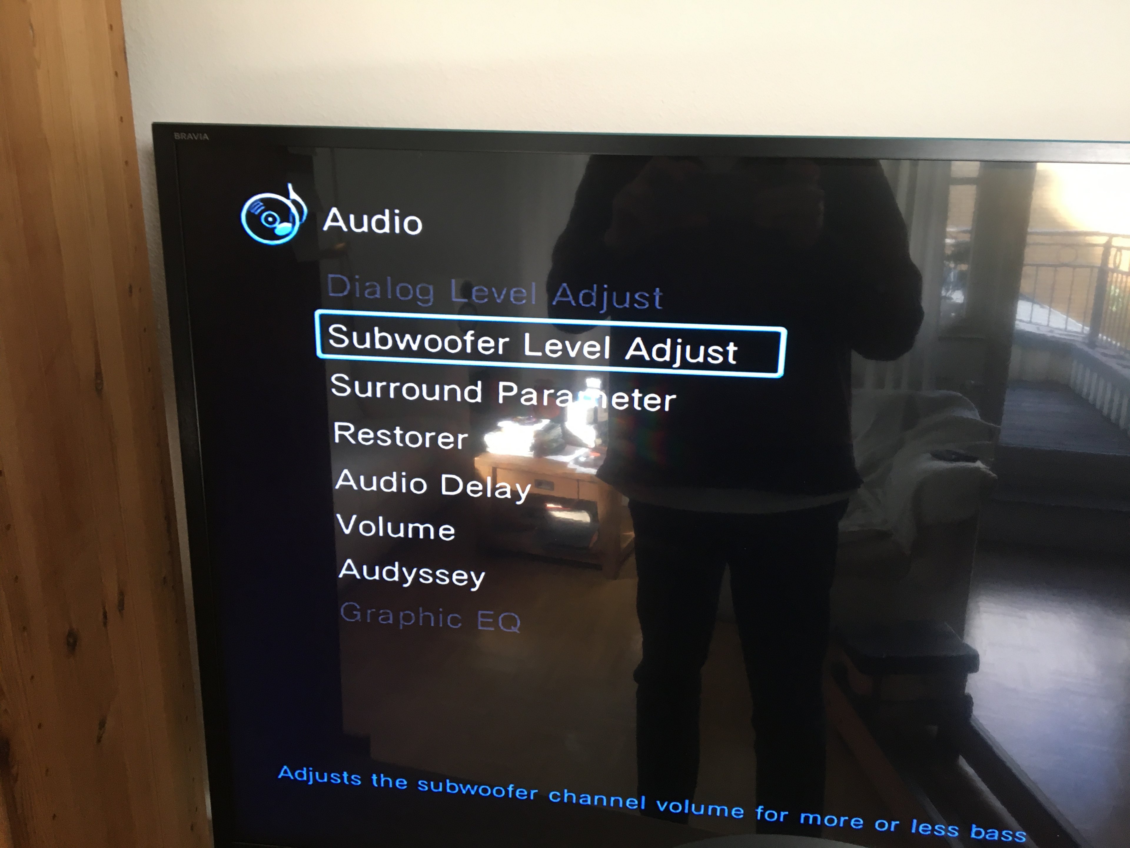

Stimmt schon, aber was wenn der Pegel für den Subwoofer, aus welchem Grund auch immer, bei z. B. - xx dB steht? Kommt dann noch was Hörbares dabei raus? Mich hat der Satz "Bei der Mikrofon Einmessung bebt er, alles so eingestellt wie AVR es gesagt Pegel runtergestellt usw. " im Eingangsbeitrag irritiert.
ach so, ok, mal testweise den sub hochdrehen. ein versuch ist es sicher wert.

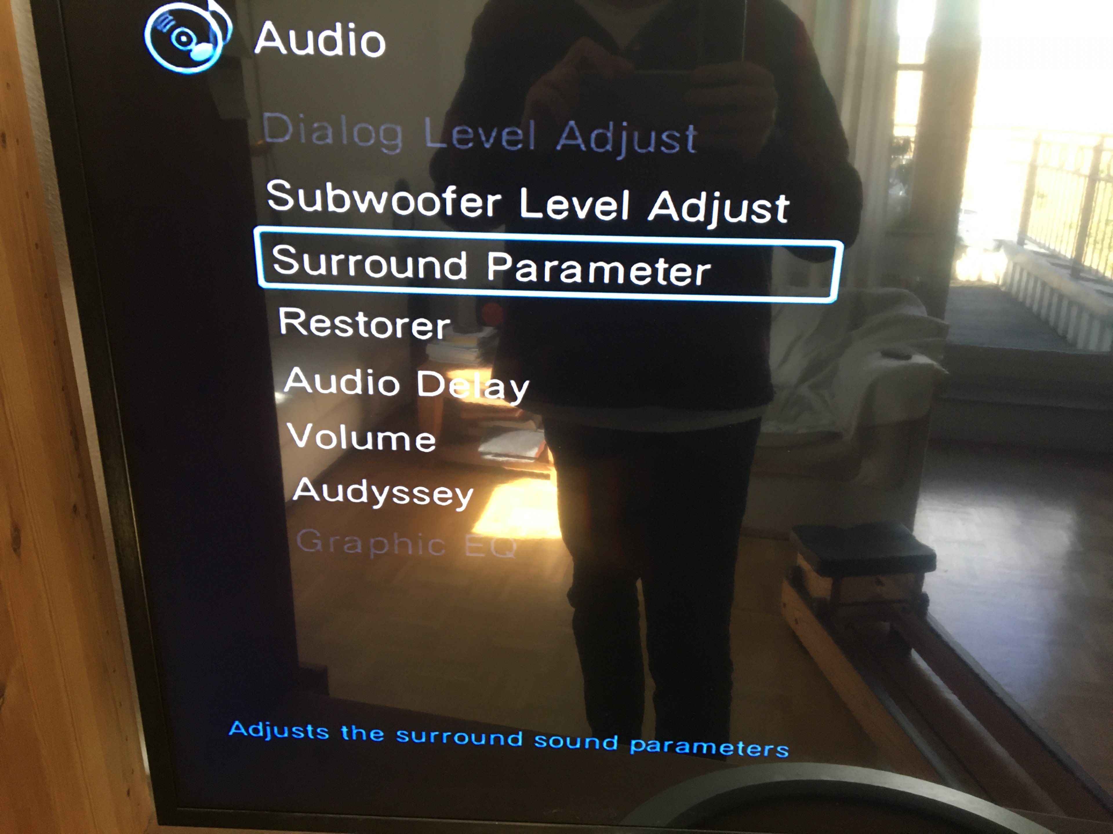

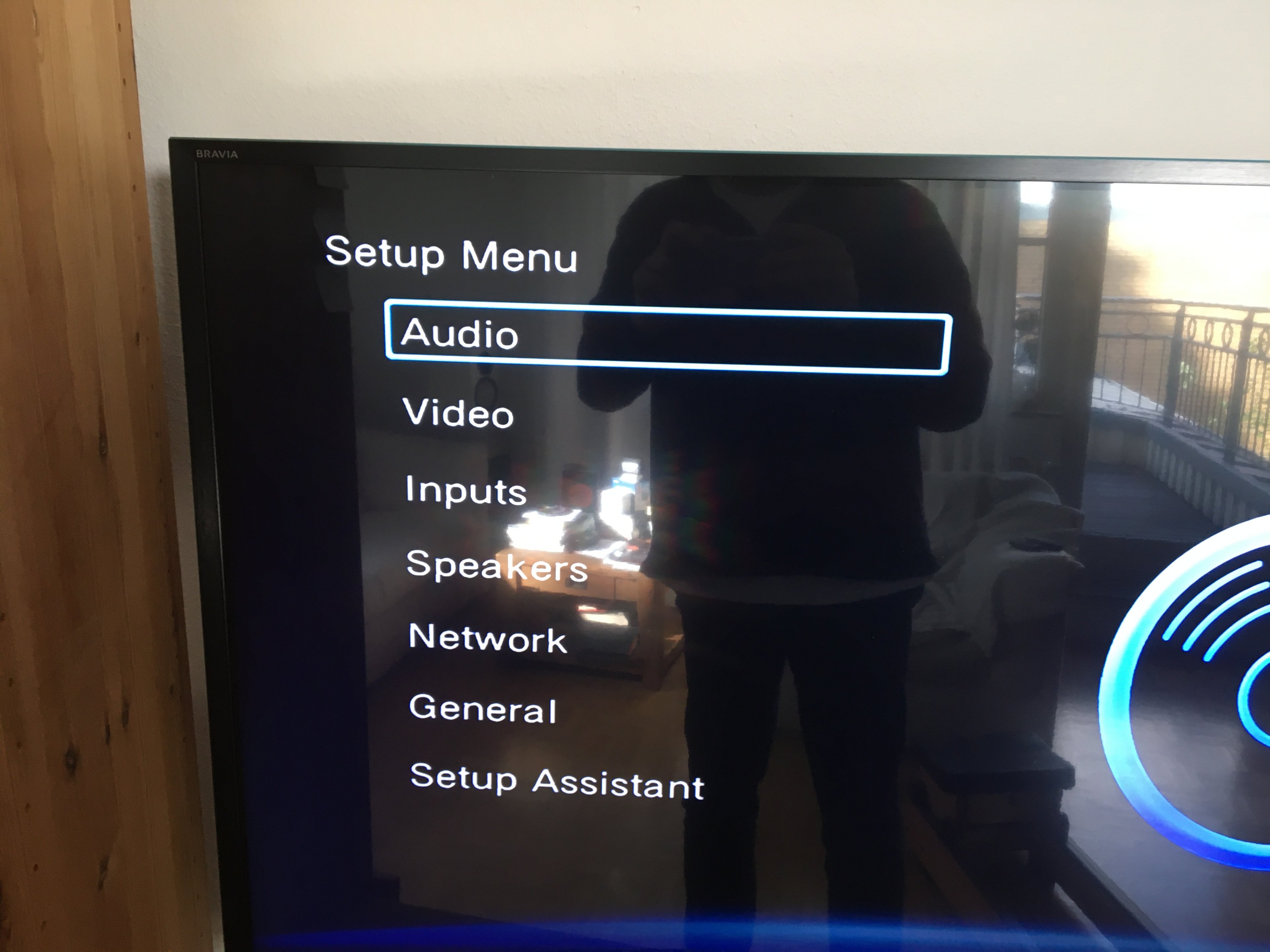

Kann man auch am Denon machen, hatte ich oben in den Bildern vergessen... kommt gleich.

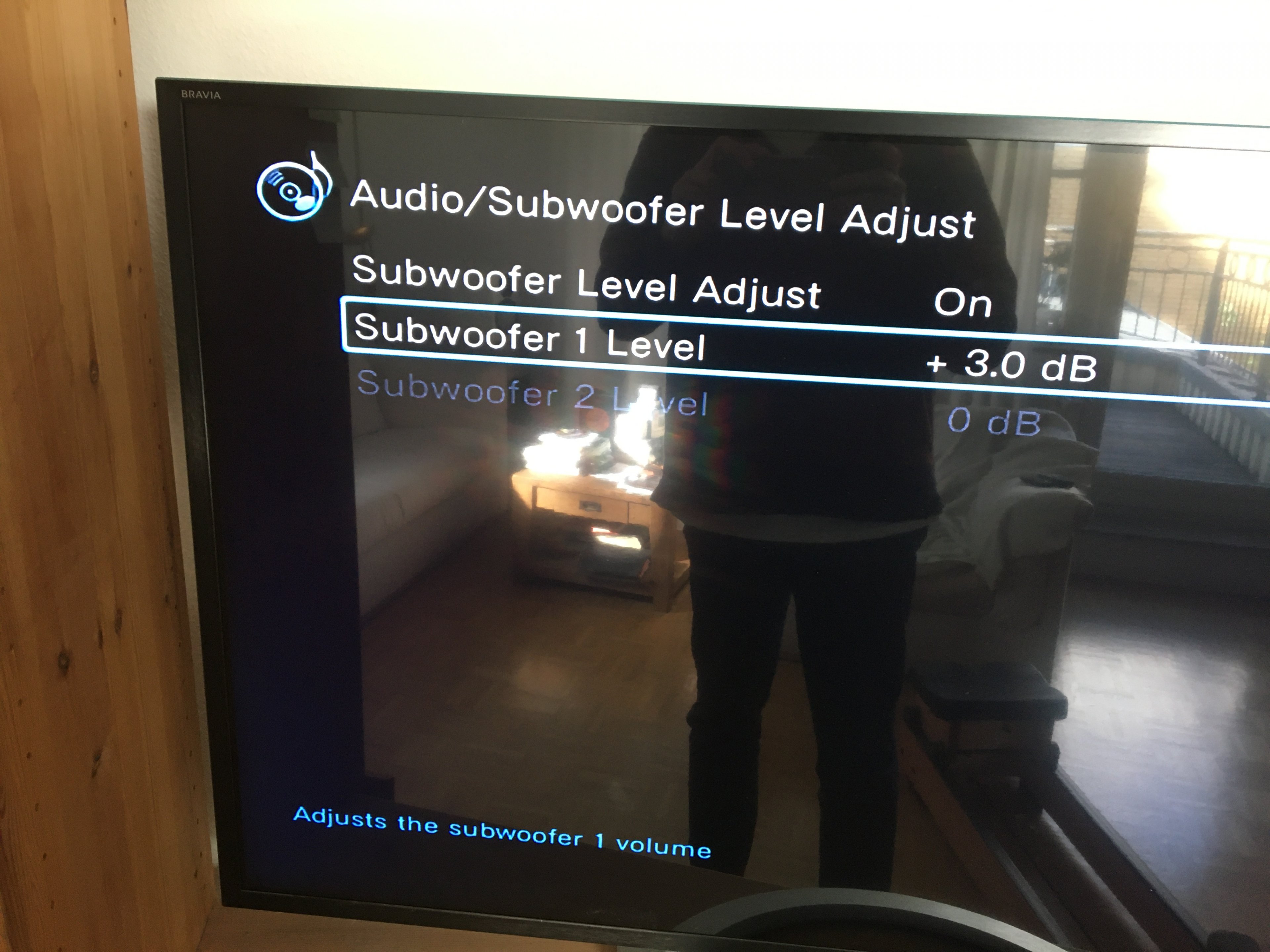

Setup / Audio / Subwoofer Level Adjust > Hier den Pegel höher stellen
War bei mir übrigens auch so, die Audyssey XT32 Einmessung hatte den Bass sehr weit zurückgenommen. Damit ich basstechnisch auf dasselbe Level komme wie nur mit den Stand-LS, muss ich hier +3 bis + 6 DB einstellen.
welche Farbe rot oder Schwarz?
