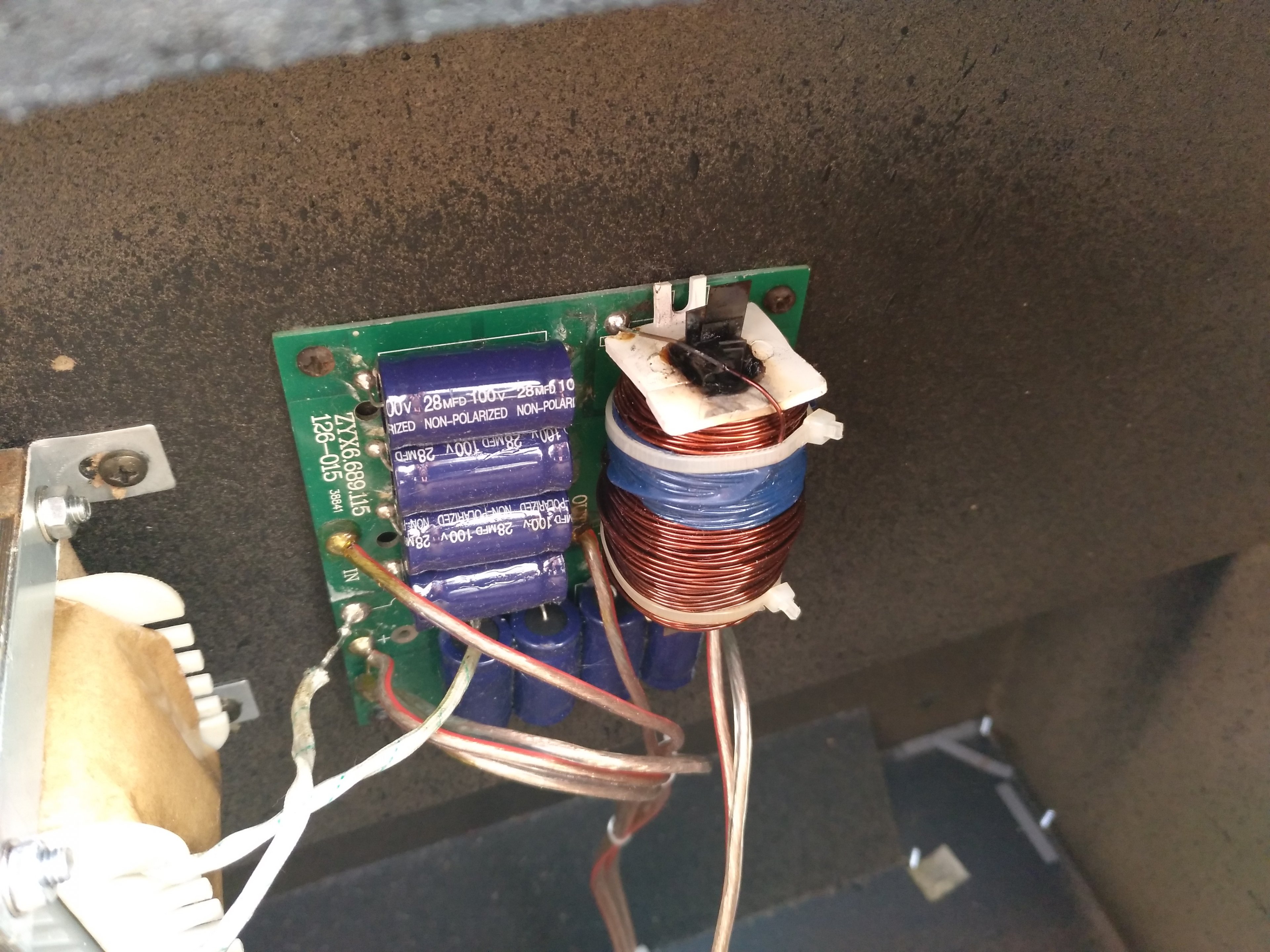

während des Betriebs hat der eine Subwoofer geraucht. Es kam Rauch aus den beiden Öffnungen. Zuerst hat das niemand bemerkt weil es nur verbrannt gerochen hat und wir nur an den Verstärkern gesucht haben.
Der Subwoofer hat bis zum Ende gespielt. Auffällig war nur, das er leiser war wie der andere, und der Verstärker bei dem Kanal, an dem er angeschlossen war, Clipping bzw. Störung angezeigt hat.
Einen Tag vorher lief er 10 Stunden auf Halbgas ohne Probleme. Den Tag danach lief er ca 30min auf fast Vollgas, bis wir den Rauch bemerkt haben.
Der Subwoofer (4Acoustic ) hat 450 Watt RMS, und der Verstärker (Thomann) leistet 550 Watt pro Kanal.
Nun suche ich die Ursache bzw. möchte das reparieren. Äußerlich ist weder am Lautsprecher noch an der Weiche zu sehen. Außer das die Weiche schwarz ist (siehe Foto im Anhang). Oder lag das an dem defekten Lautsprecher, das die Weiche einen ab bekommen hat? Der lief ja so noch ca eine halbe Stunde. Hatte schon bei anderen Tops erlebt, das einfach die Lautsprecher abgeraucht sind. Diese wurden getauscht und weiter gings.
Was meint ihr dazu
Nein... außer das dir die Spule der Frequenzweiche fast abgebrannt ist... :rolleyes:

So wie es aussieht ist die Frequenzweiche hinüber. Wenn du den Verstärker auf voller Power laufen lässt ist das zu viel für den Lautsprecher, immerhin befeuerst du ihn 30 Minuten mit 22% Mehrleistung als die Spezifikationen zulassen. Zu 4Acoustics finde ich im Netz nichts, aber die Frequenzweiche sieht nach China-Schrott aus.
Bin auch der Meinung, dass man an Hand der professionell durchgeführten Wicklung mit Absicherung durch Kabelbinder mit ruhigem Gewissen eine Reparatur durchführen sollte :) Man liest sich dann in den Nachrichten.
Wie oft wurde denn an der Platine schon rumgebastelt? Und ist das die Original-Spule? Und sag jetzt bitte nicht, dass das schon immer so war...
Das Bild angesehen und nach 1 Sekunde gesehen an was es liegt.
Willst du uns Trollen?
Du weißt ja bestimmt wie etwas verbranntes aussieht, oder?
Reaktionen: CMDCake, Mr.Baba und Otsy

450W <-> 550W ! Finde den Fehler! ...ohne Worte...
Ein Wunder, dass sich die Kabel nicht selber ausgelötet haben. ;)
Reaktionen: Mar1u5, pray4mercy, von Keks und eine weitere Person
Die weiche ist doch selbst gebaut oder ? die spulle wickle ich soger nach 2 flaschen Vodka noch sauberer als das ding das mit Kabelbindern zusammen gezupft ist :D
Reaktionen: CMDCake, von Keks, acty und eine weitere Person
Wenn das ab Werk so aussehen "muss", ist das auf jeden Fall mehr als jämmerlich zusammengeklempnert.
Und damit meine ich nicht das verbrannte, sondern die Spule als Gesamtkunstwerk.

Ich mach mich nicht über Behinderte lustig, aber über den, der die Spule da von Hand gewickelt hat.
