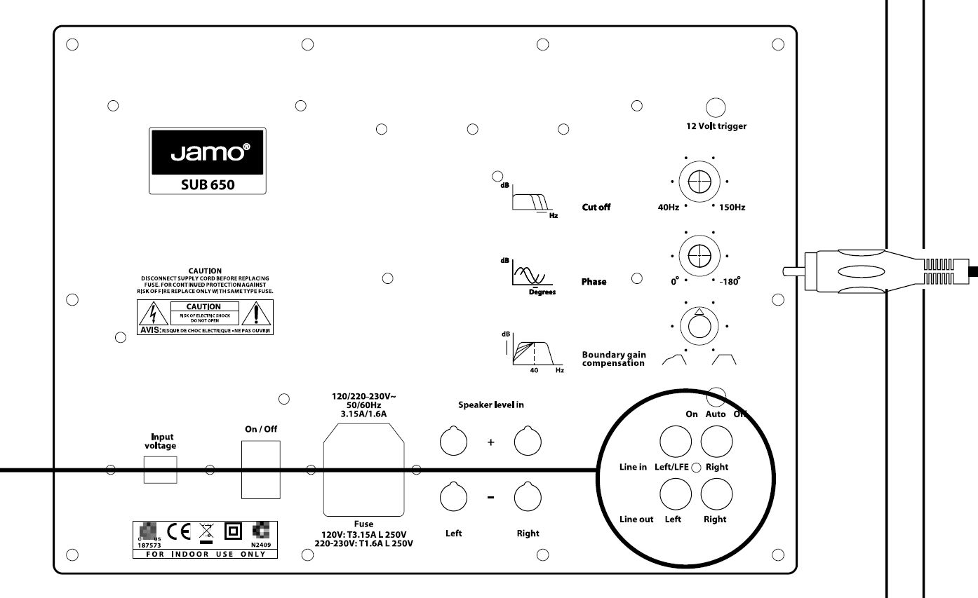

wie siehts eigentlich mit der rückseite des jamos aus?
mein receiver hat nur einen sub-out (onkyo tx-nr509). ich glaube, dass der jamo LFE und line out - beides mit R/L hat...
da wird ein y-stecker wohl pflicht, oder?
hab mal aus der pdf vom hersteller einen teil rausgeschnitten, wo man die rückseiten-skizze sehen kann...

also ein Y sollte schon sein , dann hast du ach 6 db mehr
auf die Erklärung bin ich mal gespannt wie der Subwoofer durch ein Kabel 6db mehr Pegel bringt...
Er wird das so meinen eine Schallquelle + nochmal die gleiche macht 6db mehr - aber so abwertend würde ich das nicht sehen weil ja einige Hersteller dies sogar dazu schreiben - ich hab es bei mir versucht - bringt gar nix - bei einem Doppelschwingspulenwoofer mit 2 Kanalendstufe hätte es ja seine Berechtigung ;)
heißt, der jamo wird ohne y nur mit halblast betrieben?
<-- denkfehler? ;)
dazu bräuchtest du bräuchtest du aber einen 2. subwoofer. nur weil das signal dass über das y-Kabel kommt ein zusammengelegtes ist wirds nicht 6db lauter. du hast ja keine 2. Schallquelle die an die erste ankoppeln kann.
bei einer doppelschwingspule erhälts du auch keine weitere Schallquelle, sondern kannst lediglich die doppelte Energie drin verbraten was zu 3db mehr führt, aber nicht 6db.
ob ohne y-kabel das signal schwächer ist weiss ich nicht, wäre aber auch wayne dann dreht man den subwoofer um 3db weiter auf. ist natürlich nur doof wenn das signal sich im tieftonbereich auf beiden kanälen sich stark unterscheidet...passiert aber eher selten dass die bassdrum nur links oder rechts abgemischt ist
Ich frage mich eh die ganze Zeit schon was das für eine Berechtigung haben soll?? Ist ja bei einem mono Woofer quasi so als würde man mit Y- auseinander gehen um intern wieder mit y- zusammen zu gehen-- rein von der Logig her hat man bei einem mono Ausgangssignal und einer mono Endstufe im SUB nur Verluste -- wenn ich jetzt einen Denkfehler habe bitte ich darum mich auf zu klären :freak:
Über Hochpegeleingänge hätte das ganze ja auch Sinn - aber so?!
so ist es -das Signal ist schwächer ,ein y Kabel kann Sinn machen wenn der AVR ein schwaches signal nur ausgibt auf dem Subout ,wie bei Yamaha zb im zusammenspiel mit manchen Teufel Subs -das Problem liest man oft im Hifi Forum...
Würde es denn Sinn machen den JBL ES250PW mit einem Y-Kabel mit meinen Denon AVR1611 zu verbinden?
JA kauf ein Y kabel
