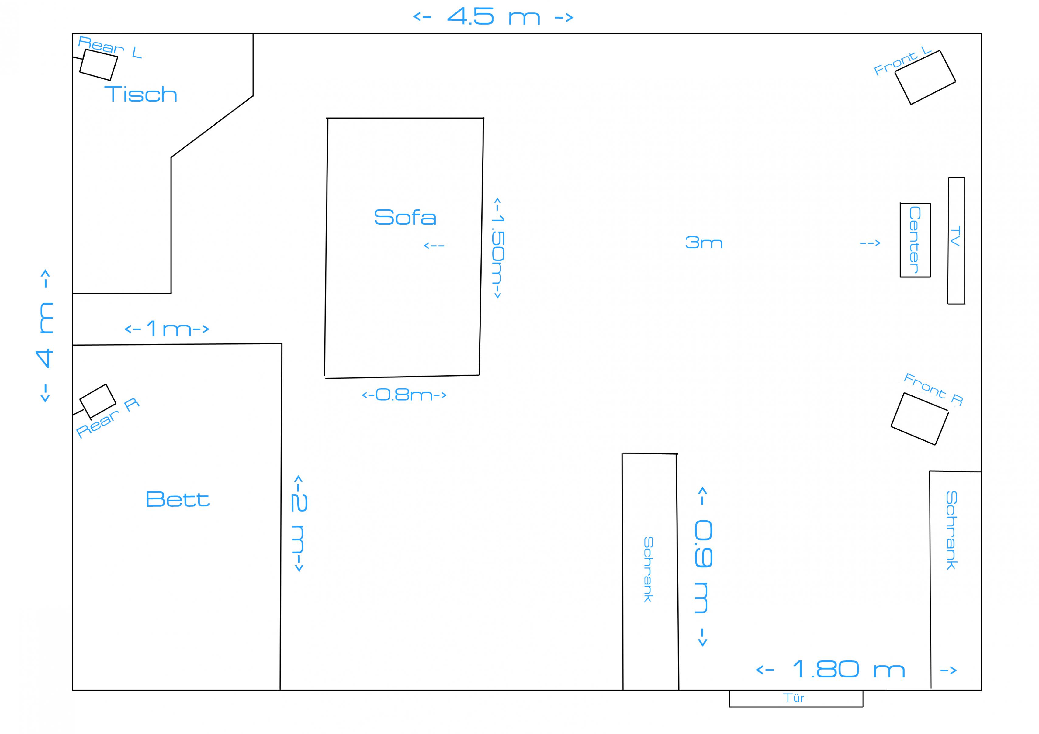

Hier noch eine Skizze meines Zimmers.
definitiv lieber zwei kleine als den einen großen!

ansonsten hast recht, ist schon grenzwertig bei 18m², der Nubert 441 ist mit 22cm noch relativ klein. Ein Test zwischen 2 Nubert 441 und 2 XTZ 99 W10.16 wäre aber schon interessant.
Der XTZ 99W12.18 ICE sieht schon nicht schlecht aus, aber bei 2 Subwoofern hätte ich weniger Probleme mit der richtigen Aufstellung.

Wieviele Hörzonen hast du denn wenn du auf 18m² schon 2 Woofer stellen willst - halte ich jetzt für übertrieben. Und mit fühlen haben die Nubert eh wenig zu tun.
Ist halt: Besserer Bassverteilung vs. mehr Tiefgang ;)
Wobei ich bezweifel dass für eine vernüftige Verteilung bei 18m² 2 Subwoofer benötigt werden ...
Also eigentlich sind die Hörpositionen nur auf der Couch und am Schreibtisch.
